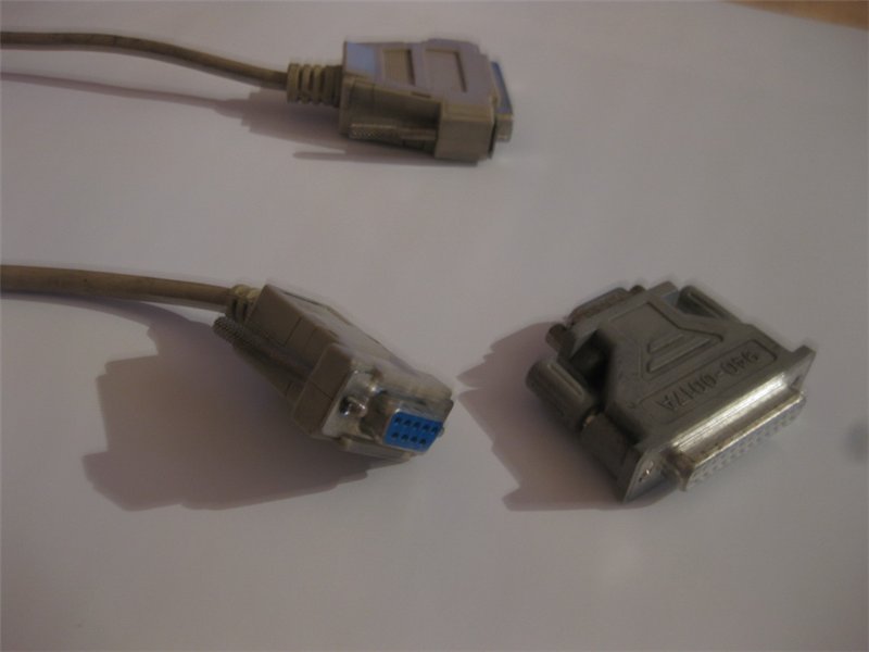

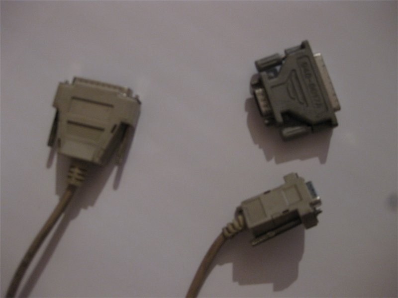

Спасибо за ответы. Решил не связываться с ноутом и вчера купил к своему старенькому системнику бэушный жк монитор и LPT кабель.
Только вот сегодня рассмотрел, что на кабеле стоит переходник.
Можно таким пользоваться или надо будет полноценный LTP искать, чтобы без всяких переходников?

Только "полноценный LPT" используйте, без переходников и конверторов.

Это у вас не LPT, это COM-порт. У LPT на системнике "мама".
И фотки лучше выкладывать не на радикалы всякие, а прямо на форум.

Для наших целей не LPT кабель нужно брать, а LPT удлинитель. И как выше solanto сказал полноценный. У кабеля LPT на конце центроникс разъем. Для принтеров старыхLeokadio писал(а):купил к своему старенькому системнику бэушный жк монитор и LPT кабель.
