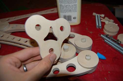

Добрый день, уважаемые форумчане. Извините за баян. Посоветуйте программу для раскроя деталей , например, из фанеры. То есть имеем размещенные на листе в программе детали, получаем файл в формате dxf, (например, солиэдж или автокад). Преобразуем, перекидываем на флешку и станок вырезает нам детали. Станок Quick K6090A, пульт DSP0501
Фото деталей
