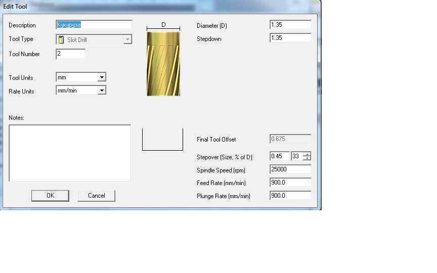

Подскажите на какой скорости можно отрезать печатную плату фрезой кукуруза1 мм?

Обычной двухзаходной фрезой диаметром 1 мм я режу на скорости 750 мм/мин при заглублении 0,5 мм и оборотах 20 000 /мин

Я резал 2мм кукурузой на скорости 600 мм/мин сразу на всю глубину 1.5мм (20000 об/мин). Скорее всего можно было и быстрее, просто не пробовал :)
Кукуруза 1мм, думаю, легко пойдет на 400 мм/мин, а может и больше.

На 1мм нет у меня, а на 1.35 так получается
кукуруза_1_35.png (2519 просмотров) <a class='original' href='./download/file.php?id=38482&mode=view' target=_blank>Загрузить оригинал (57.16 КБ)</a>

Спасибо большое! Идет как по маслу.
