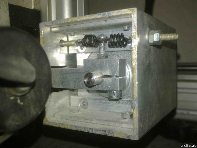

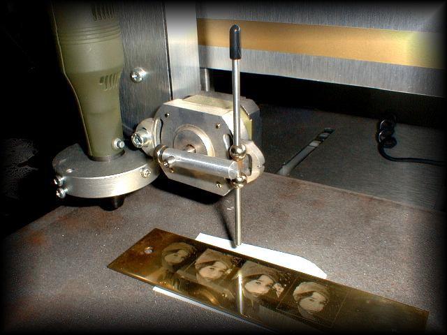

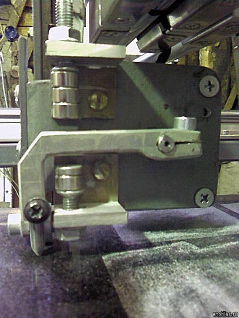

Когда то интересовался иглоударной гравировкой, но сделать руки пока так и не дошли.
Если и соберусь делать, то не из соленоида а из ШД, типа таких:
PIC00009.JPG (15639 просмотров) <a class='original' href='./download/file.php?id=38436&mode=view' target=_blank>Загрузить оригинал (48.17 КБ)</a>
Foto0618.jpg (15639 просмотров) <a class='original' href='./download/file.php?id=38435&mode=view' target=_blank>Загрузить оригинал (35.25 КБ)</a>
udarnik.jpg (15639 просмотров) <a class='original' href='./download/file.php?id=38437&mode=view' target=_blank>Загрузить оригинал (50.47 КБ)</a>

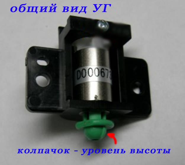

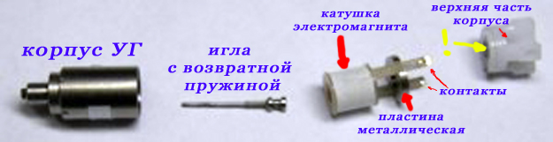

Был у меня станок METAZA MPX-90 для гравировки фото и надписей на металле, так там маленький соленоид долбит (на сколько я помню) около 500 уд/мин. Большой вряд ли так сможет.
Вот сохранилось фото ударной головки Rolad Metaza MPX-90 в разобранном виде. (Для понимания масштаба - диаметр иглы с алмазом такой же как и у медицинской иглы)
устройство УГ.jpg (15612 просмотров) <a class='original' href='./download/file.php?id=38443&mode=view' target=_blank>Загрузить оригинал (86.5 КБ)</a>
Вот эта головка в сборе
Общий вид УГ.jpg (15612 просмотров) <a class='original' href='./download/file.php?id=38444&mode=view' target=_blank>Загрузить оригинал (159.55 КБ)</a>

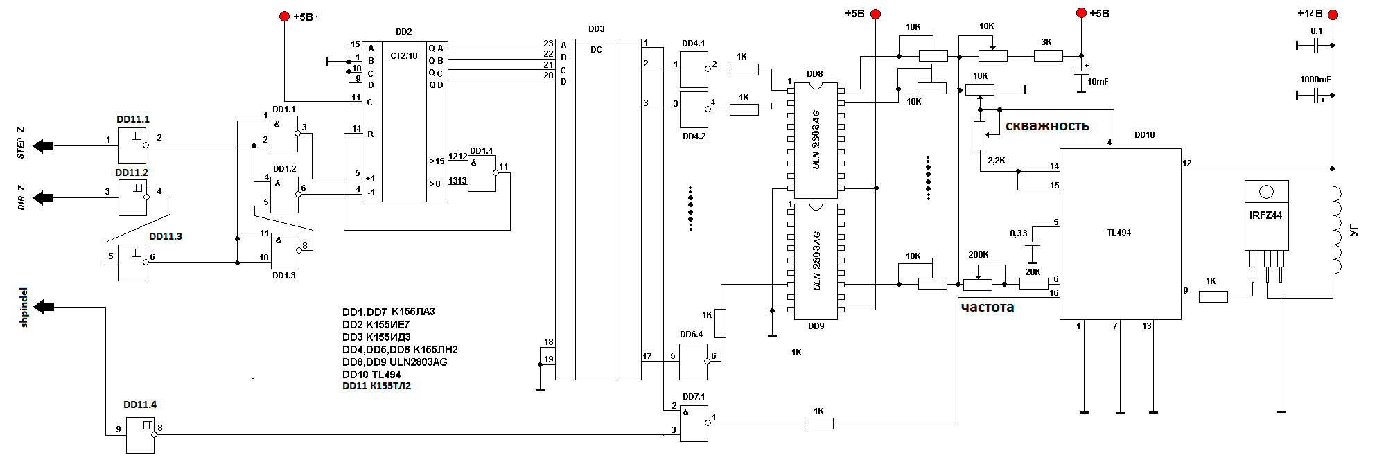

Ещё сохранилась схема под соленоид из какой то похожей темы с других форумов, я схемы не умею читать, может кто разберётся...
схема.jpg (15605 просмотров) <a class='original' href='./download/file.php?id=38446&mode=view' target=_blank>Загрузить оригинал (161.07 КБ)</a>
