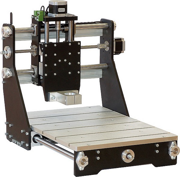

Доброго здравия, Господа!
Станки вообще наука не простая, а для новичка - чудо за чудом из чудес.
Но, вопросы безопасности - это дело важное очень. Посему серьезный вопрос: при аварийной остановке станка (кнопкой или по-питанию) и при вращении шпинделя ось Z начинает "падать". Т.е. веса того "добра" что висит на оси Z хватает чтобы ось начала под весом всего этого добра проворачиваться и ехать в сторону планеты. А, поскольку, шпиндель "жарит" и энерции у него хоть отбавляй, то по-дороге он пропиливает все, что встречается, будь то дюралька 20мм (у меня он из 20 мм пробуравил 9). Сложно представить если так руку придавит (знаю, что руки там быть не должно).
Вопрос: как это предотвратить? Гайки на оси не регулируемые. И там она вообще одна, т.е. даже выбрать люфт нет возможности, уж не говоря о том чтобы ее чуть "подклинить" (термин может не точный, выбрать люфт немного больше, чтобы двиглу хватало силы ее крутить, а сама не падала).
Причем я проверил - это не из-за шпинделя водяного. Без шпинделя она тоже вниз катится как миленькая.

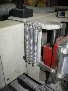

UAVpilot писал(а):Хотя-бы в виде пружины...
nanthony писал(а):А пружину - куда ее поставить и какую? С пружиной даже ума не приложу куда что деть?
я делал пружинки на этом станке
но не в плане чтоб не падал (а он и не падал) просто шаговик не мог поднять шпиндель

vovafed
Сообщения: 1810
Репутация: 325
Откуда: башкортостан
Re: Защита от "падения" шпинделя
Сообщение vovafed »
неудобно тут ременный редуктор ставить
стоит для начала enable отключить чтоб на аварийной остановке не падал :thinking:
станок.jpg (4429 просмотров) <a class='original' href='./download/file.php?id=37963&mode=view' target=_blank>Загрузить оригинал (149.47 КБ)</a>
Последний раз редактировалось vovafed 10 дек 2014, 11:28, всего редактировалось 1 раз.
vovafed писал(а):неудобно тут ременный редуктор ставить
Да, пожалуй :thinking:
