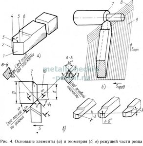

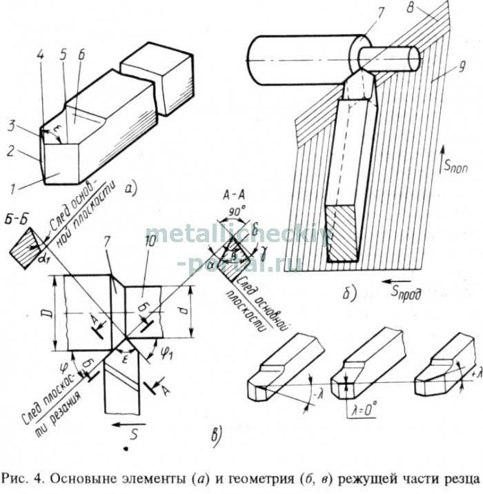

Углы заточки будьте добры указать. Формулы я уже почитал в старом советском справочнике, там же нашел углы заточки и правила заточки. Собственно если угол не для дерева, то хоть из из чего фреза будет - будет гореть, коптить и тупиться очень быстро.
at90
Сообщения: 647
Репутация: 174
Re: Фрезы для 5 координатной обработки мдф
Сообщение at90 »
Да ну. Фрезы по металлу нормально режут дерево. 90% китая не для дерева и ниче, работает. Популярные конусные фрезы имеют заточку больше для металлов.
Инфу об углах мало кто из производителей дает. У некоторых это их ноу хау.
60 градусов это как я понял угол спирали.
Для дерева лучше всего 15-25 градусов.
Для металлов стандартно идет еще угол 30-35 градусов.
Угол спирали 20 градусов
Угол спирали 15 градусов

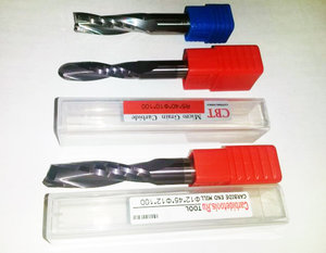

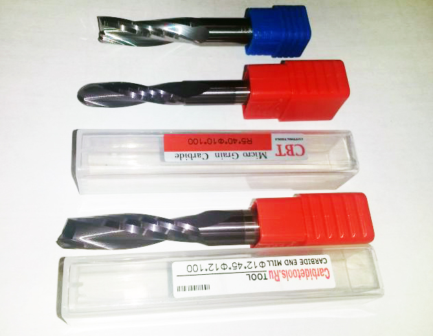

Вот еще мои фрезы для дерева.
Без покрытия фреза делалась с лейца. :hehehe:
mills.jpg (8383 просмотра) <a class='original' href='./download/file.php?id=37932&sid=0405db737789bc2a6ab8386cbbb82dc5&mode=view' target=_blank>Загрузить оригинал (190.44 КБ)</a>

st110-0006-1.jpg (8310 просмотров) <a class='original' href='./download/file.php?id=37992&sid=0405db737789bc2a6ab8386cbbb82dc5&mode=view' target=_blank>Загрузить оригинал (96.93 КБ)</a>
Здесь, в сечении А - А, даны углы, формирующие основные характеристики режущего лезвия. Этот заштрихованный четрырёхугольник и есть лезвие резца/фрезы, на которое мы смотрим в сечении. Режущая кромка на этом виде представляет собой верхнюю точку четырёхугольника. Она снимает воображаемый материал с линии, подписанной как "След плоскости резания". То есть, получается, что наше лезвие работает вверх ногами и двигается по диагонали вправо вверх :)
Теперь углы:
альфа - задний угол, который не позволяет задней поверхности лезвия тереть обработанную поверхность;
бета - угол заострения (угол между передней поверхностью лезвия, по которому сходит стружка, и задней поверхностью);
гамма - передний угол (между передней поверхностью и перпендикуляром к обрабатываемой поверхности);
дельта - угол резания, получается в сумме заднего угла альфа и угла заострения бета.
Сначала я подумал, что под "углом заточки" имеется в виду угол заострения, бета. Про него я и спрашивал в DJTOL - 30 градусов (доказывать нечего, был вопрос - последовал ответ, только и всего). Но, кажется, Вы имеете в виду угол резания, дельта?
Напишите, пожалуйста, ясно, что Вы имеете ввиду под "углом заточки". Что должно быть равно 30-35-и градусам?
Ещё очень интересно название советского справочника и его авторы, а также - какие именно у Вас сейчас фрезы: если не артикул, то хоть марка - фотографии, может быть. Интересно, потому что никто не жаловался на фрезы по дереву в таком духе никогда, никто на углы не смотрел, доверяя производителю, и все у всех режется прекрасно, в том числе МДФ. Получается, у Вас виновен либо производитель (если фрезы маркируются для обработки МДФ, но не подходят), либо продавец, который выдал заведомо неподходящие фрезы. (Снимая на этот раз проблему правильности Ваших режимов резания.)
