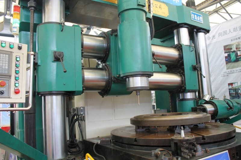

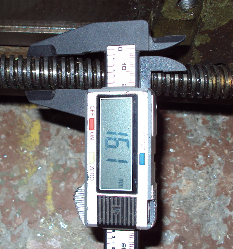

Диаметр винтов вполне подходящий и в этой конструкции даже избыточный. Для примера:
Шпиндельная бабка от станка 6в75 весит около 60 кг, этот станок может резать сталь с заходом 5 мм. (7022 просмотра) <a class='original' href='./download/file.php?id=37637&sid=2a7a00a4769034c2ba22b114362b0f78&mode=view' target=_blank>Загрузить оригинал (267.67 КБ)</a>
Если посмотреть на винт, то мы увидим там трапецию 16 мм. (7022 просмотра) <a class='original' href='./download/file.php?id=37638&sid=2a7a00a4769034c2ba22b114362b0f78&mode=view' target=_blank>Загрузить оригинал (324.95 КБ)</a>

ответ неверный.. винт поперечного перемещения ОФ55-го или 6В75-го испытывает гараздо меньшие нагрузк. плюс люфт на нем ни на что не влияет по сути.. сам принцип работы на этом станке - сдвинул, подтянул... погнали стол продольной подачей.. а на чпу винт постоянно в работе. на порядки больше движений осью, смен направлений, плюс совершенно другие скорости. по этому на винт "рукопашного" станка смотреть вообще не нада..

нет. тот винт что вы показали не принимает на себя резкие нагрузки. да и автоподач на этом винте у станка владельца данного винта нету. ну и стоит он после нифига не легкой головы которая имеет совсем не маленькую массу и инерционность.
Да вобщем то не суть. для вешего станка ваша швп будет вполне нормально жить. речь была о том что неправильно плясать от того винта что вы привели как пример, он работает вообще в других условиях.
