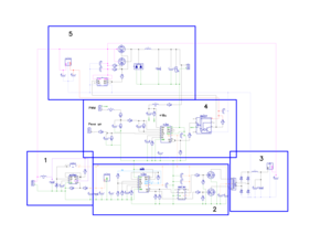

Раз нужно, выкладываю. Схема не лишена некоторых недостатков, которые будут исправлены во второй версии, но они некритичны, работает надежно, ничего не греется, все осцилограммы близки к идеальным.
Начнем со схемы. Схема нарисована в DipTrace 2.3
Она условно разбита на 5 блоков Блок 1- импульсный преобразователь напряжения с 12-40 вольт до 9. Линейный здесь будет сильно греться. Применена дешевая и доступная микросхема MC34063, расчет обвязки производится по апноуту производителя AN920
Максимальный ток, который выдает этот блок - 250 мА, что достаточно для обеспечения второго преобразователя, дающего необходимое гальванически развязанное питание для схемы управления затвором силовых транзисторов.
Блок 2 - классический PUSH-PULL преобразователь, работающий на частоте 90 кГц, построенный на ШИМ контроллере TL594, она отличается от TL494 более точными усилителями ошибки, поэтому предпочтительнее. Для упрощения узла я не стал здесь применять обратную связь для стабилизации. Ток маленький, до 80 мА, можно применить линейный, ничего греться не будет. Просто выставил значение ШИМ, которое при максимальной нагрузке этого узла не позволяет падать напряжению перед линейным стабилизатором ниже минимально допустимого. В результате на максимальной нагрузке перед линейным стабилизатором D8 напряжение держится порядка 11,5 В, при минимальной - возрастает до 15 с копейками.
Линейный стабилизатор на 5 Вольт D4 обеспечивает питание схемы формирования управляющих импульсов для затворов силовых транзисторов VT1 и VT2 (IRLML0030). Поскольку специализированный драйвер затворов D5 (MC33152D) имеет TTL входы (логические уровни), то незачем ему бить по ним полным напряжением питания. Кто-то возразит, что в даташите на драйвер написано что входы могут переваривать управляющие импульсы почти до напряжения питания, но оговорюсь, что это ПРЕДЕЛЬНЫЕ режимы. Не надо никогда загонять что-то в предел, чтобы потом не удивляться внезапным выходам из строя и плаванию характеристик.

Трансформатор TR1 намотан на кольце размера 16/10/6 от Epcos, из материала N87. Первичная обмотка содержит 16+16 витков провода ПЭТВ-2 0,2мм, вторичная обмотка - 29 витков такого же провода.
Блок 3 - импульсный выпрямитель - стабилизатор с выходным напряжением 9В для питания схемы смещения затворов силовых ключей VT3 VT4. Диоды выпрямителя - шоттки SS110 Конденсаторы - керамика и танталовые, либо low ESR электролиты, например ELZET.
Блок 4 - схема управления затворами силовых ключей VT3 VT4 через опторазвязку. Рабочая частота 45 кГц.
Для чего эти сложности - преобразователь (Блок 2), опторазвязки? Дело в том, что питание схемы до 40 вольт, а для полноценной работы полевых транзисторов более чем достаточно смещения затвора (Gate) относительно истока (Source) до 10 вольт. В сети полно всяких интересных и не очень схем с различными драйверами IRххх, разные другие ухищрения, но у них всех огромный недостаток - суженный диапазон шим. То есть полноценно управлять силовыми ключами без ограничений на заполнение ШИМ ими невозможно, а здесь как раз требуется полный диапазон от 0 до 100%
Теперь о работе блока подробнее. Разъем X4 подключается к контактной группе реле включения шпинделя на плате управления. Когда контакты замкнуты - вывод DTC подтягивается к 5 вольтам и шим полностью отключается. На разъем X2 подается шим сигнал с платы управления, отвечающий за регулировку оборотов шпинделя. Если кто-то не поймет что к чему - отпишитесь - расскажу подробнее
Оптопара обязательно должна быть с высоким быстродействием, как примененная 6N137 - до 10 мегабит в секунду, или аналог HCPL2611 и подобные. Простые оптопары наподобие PC817 4N33 4N35, и так далее - не подходят, их рабочие частоты заканчиваются на 5-7 кГц, выше - на выходах полный мусор.
Микросхема D7 обеспечивает требуемое питание выходных каскадов оптопары - 5 вольт, эти оптопары очень требовательны к питанию
Драйвер затворов силовых ключей VT3 VT4 применен мощный, с пиковым током 6 ампер - TC4420, так как у этих ключей (IRF4905) значительная емкость затвора. Несмотря на то, что пиковые токи этих транзисторов доходят до 100 Ампер, я применил параллельное включение для уменьшения проходного сопротивления и соответственно резкого снижения тепловыделения. В результате на полной нагрузке 400 ваттного шпинделя теплоотводы транзисторов при комнатной температуре и без радиаторов - чуть теплые.
Блок 5 - классический Step_down преобразователь. Почему не пошел тропой китайских регуляторов - прямой подаче шим на двигатель? Главный аргумент - электромагнитные помехи, так как токи и частоты довольно высоки, то помехи обещают быть жуткими, чего я избежал, применив такой более сложный и дорогой подход. К тому же это дает дополнительную защиту от перегрузки в случае вхождения в насыщение подключаемой индуктивно - активной нагрузки.
Диод шоттки VD6 - MBR20200
С выходным дросселем L6 у меня не все гладко. Для идеального случая там должно быть кольцо из распыленного металла больше, с известным распределенным немагнитным зазором. Но такое ждать долго, до сих пор еще не приехал, поэтому взял самое большое желтое кольцо от выходного фильтра компьютерного БП, и намотал проводом, способным переварить требуемые токи до завязки. Получилось 120 мкГн. Да, маловато, да и энергоемкость сердечника недостаточна, но это отчасти сглаживается индуктивностью мотора, зато нет помех. Так же перед выходом поставил варистор VS1 - защиту от коротких импульсов, возникающих в щеточных узлах при коммутации.
О недостатках- в схеме подтяжки DTC контроллера D3 к питанию, не удалось добиться достаточно быстрого времени срабатывания. На то много причин- постоянная времени RC, нарастание напряжения в линии 5В, которое заведомо отстает от нарастания общего напряжения питания. В итоге при подаче питания шпиндель успевает дернуться и сделать около оборота. Но это исправлю в следующей версии, как и неидеальность встроенных усилителей ошибки TL594, что не дает при включенном реле на X4 и нулевой ШИМ остановить полностью шпиндель, он вращается со скоростью порядка 100 об/мин.
То есть в положении "шпиндель включен". но обороты выставлены на 0 - он слегка крутится.
Это планирую вылечить применением внешнего инструментального ОУ, но потом, меня и так устраивает. Пока устраивает.

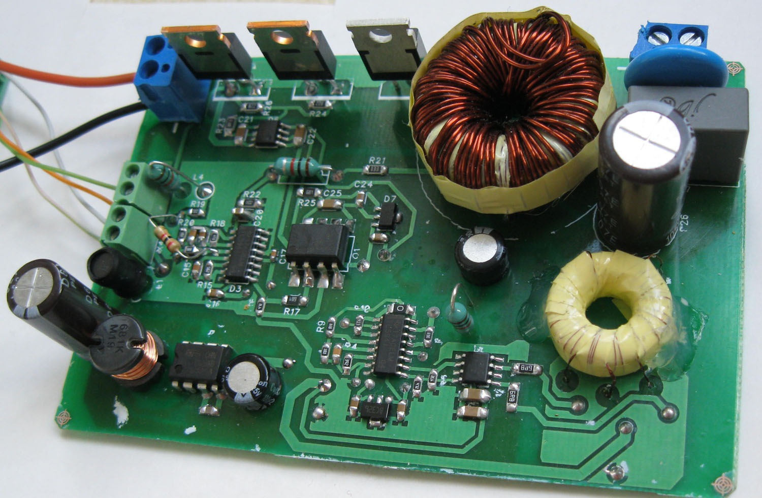

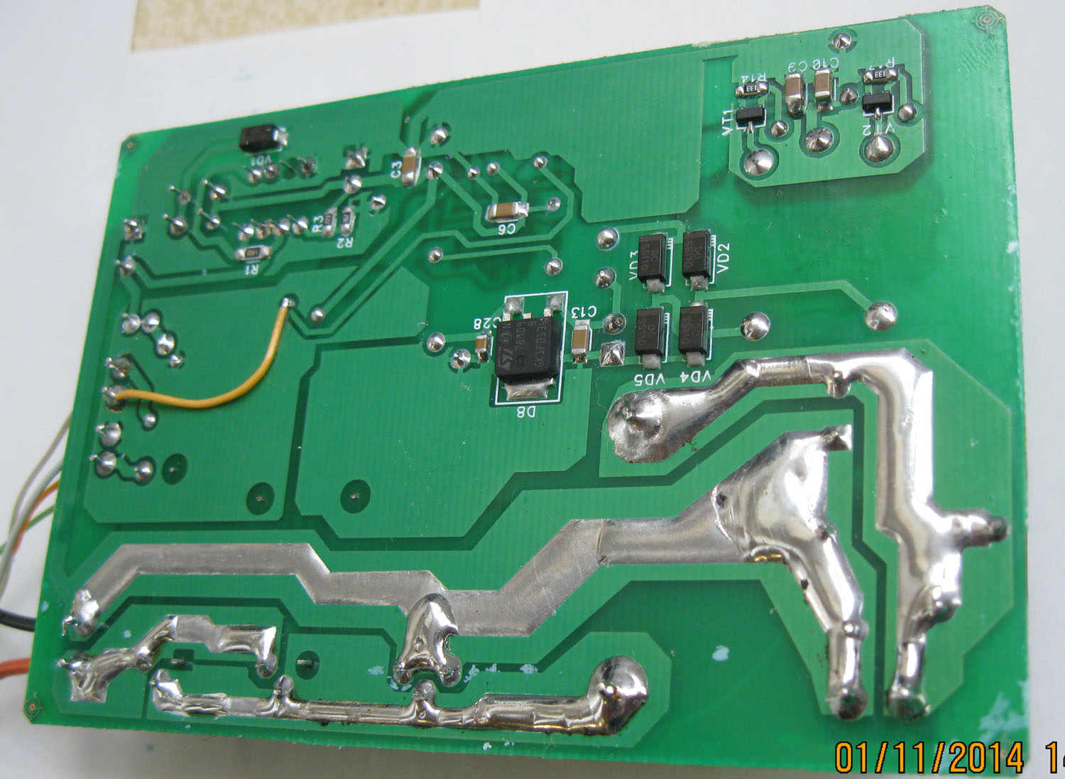

Фото готового изделия напоследок. На плату сильно не смотрите, в конце техпроцесса малость накосячил с шелкографией - недосушил, слезла при проявке.
+накосячил в разводке, отсюда рыжий проводок и резистор поверх ножек.
Поэтому разводку платы не даю

Еще один постскриптум - устройство импульсное, соблюдаем правила разводки печатных плат, в особенности земляных полигонов, чтобы потом не удивляться .

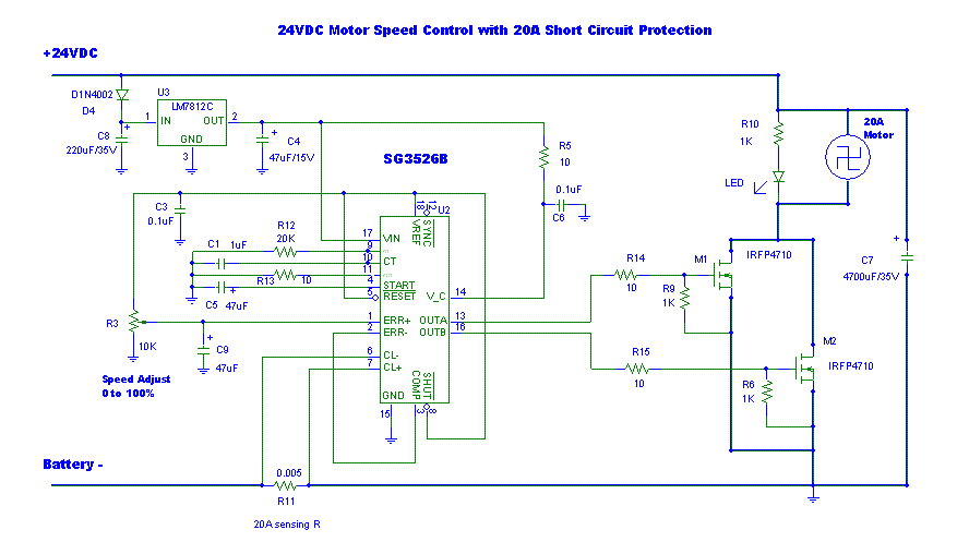

Вот к стати схемка, только я в неё внес некоторые коррективы для перевода её на 60В 10А.

solanto, такой вариант имеет место быть, но я специально пошел по гораздо более сложному, но настолько же более продвинутому пути, дающему преимущества, описанные выше.

Я прекрасно понимаю, что схема стыреная мною у буржуев несовершенна, но я ориентировался на размеры корпуса (от драйвера ШД) и простату реализации при высокой надёжности всей конструкции. Тем более, что транзисторы у меня применены с огромным запасом.

С надежностью у нее беда. У представленных на схеме IRFP4710 емкость затвора более 6 нанофарад, а ваш ШИМ контроллер просто не сможет нормально их таскать, производитель гарантирует нормальную работу лишь до 1 нанофарада. А что будете делать с выбросами при коммутации? Да, эта схема их частично "съедает" за счет перегрузки выходных каскадов контроллера и более длительных линейных участков работы ключей,но это костыли.solanto писал(а):Я прекрасно понимаю, что схема стыреная мною у буржуев несовершенна, но я ориентировался на размеры корпуса (от драйвера ШД) и простату реализации при высокой надёжности всей конструкции. Тем более, что транзисторы у меня применены с огромным запасом.
По - хорошему нужен драйвер затворов и схема защиты от выбросов.
Я не пытаюсь вас отговорить, просто указал на явную кривизну этого варианта. А жить с ней вам, а не мне.

Драйвера сейчас как раз подыскиваю. Не подскажите какие подойдут. И забыл сказать, что силовые ключи я поменял на IRFP460. И да я заметил что как то на правильно схемка работает. По этому тоже возник вопрос по применению драйвера.

Может применить 74HC08 как в драйвере ШД у http://robozone.su или IR2104 (надо поискать как ето подключить) там же?

У 460-х затворы еще тяжелее. И если у вас нагрузка в 10А, то куда такие лютые транзисторы в TO-247? В первую очередь надо ориентироваться на сопротивление канала, и лучше всего применить серии IRL (С логическим управлением) IRL3705N IRLI2910 IRLI3705N и так далее. Драйверы MC33153D TC4420 IR4428
Если же например сложно достать драйвер нужной полярности (инвертирующий или неинвертирующий), на помощь могут прийти такие полезные штуки как простейшие копеечные быстродействующие инверторы наподобие SN74LVC1G14
Так же смотрите на Reverse capacitance - эффект Миллера, могущий в ненужный момент приоткрыть затвор, тоже никто отменять не собирался.

А 100 - 120В постоянки вдруг мне приспичет регулировать да ещё и 10А? Вот и решил поставить таких тяжеловесов. Но сейчаc очень сильно греется SG3526. Наверно из-за тяжелых затворов. Думаю применить драйвер. подскажите какой драйвер используете Вы? Тот что по схеме D6.Noob писал(а):то куда такие лютые транзисторы

TC4420EOA

А если применить TC4420 совместно с IRFP460 нормально будет или кака получится?
