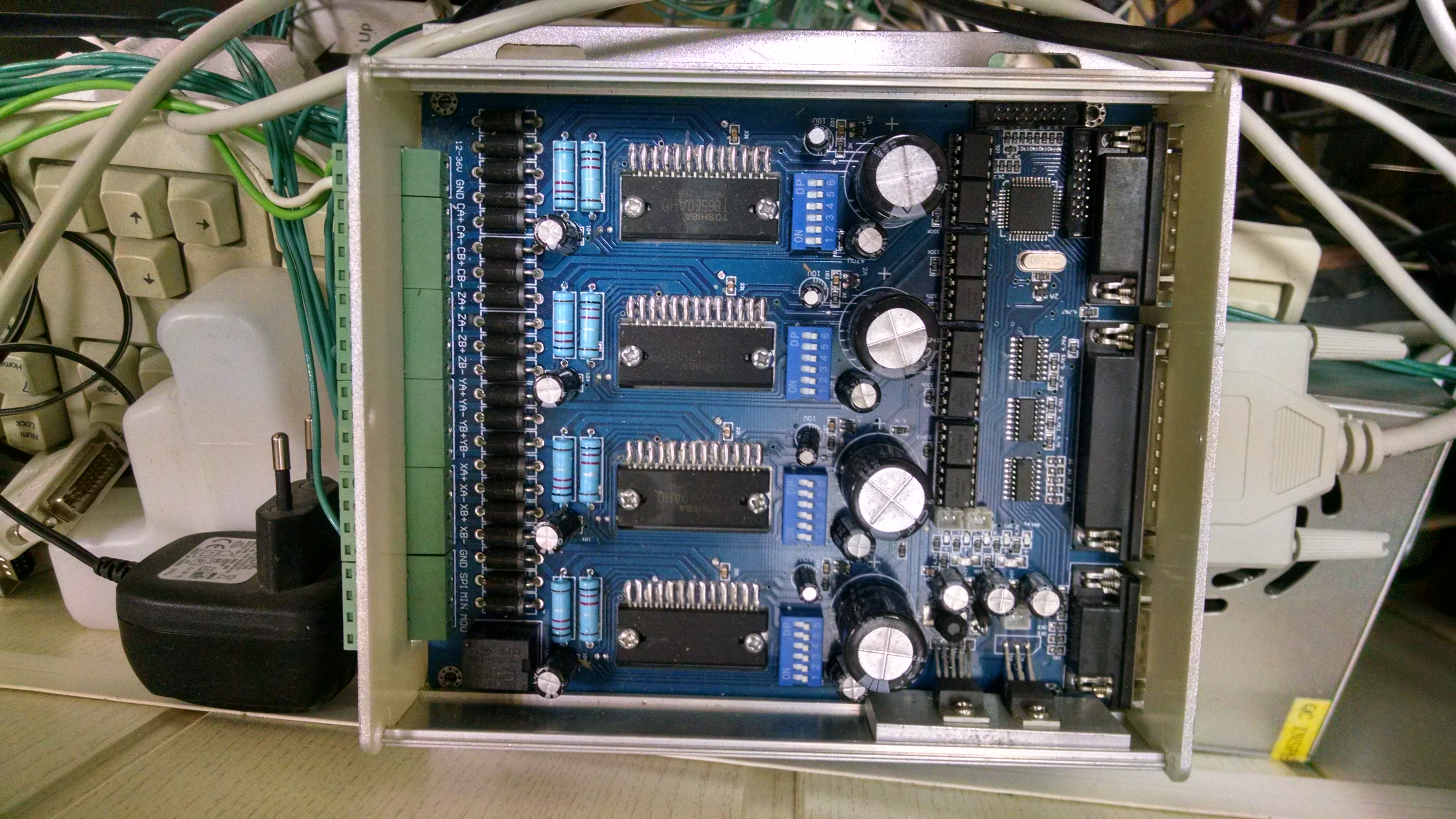

настройка платы HY - TB4DV - T
Сообщение olegek »
добрые день уважаемые форумчане, я новичек в ЧПУ, хочется собрать домашний станочек, многое куплено, в частности плата HY-TB4DV-T, стоит на ноутбуке МАЧ3, но вот настроить его я ни как не могу! по мануалу http://www.thanksbuyer.com/download/TB6600HG.pdf все делал, но движки не двигаются, причем плата себя как то ведет странно, при нажатии кнопок на ноутбуке, светодиоды которые как я понимаю сигнализируют сигнал одиночный на движение в ту или иную сторону, при кратковременном нажатии зажигаются постоянно пока не нажмеш кнопку в другую сторону, двигатели при этом не двигается. если загружать ноут с включенной платой то видимо драйвера "открываются" и двигатели начинают "шипеть", сдвинуть руками вал невозможно, как только загружается система и драйвера они "отпускаются", пробовал на на разных ноутбуках, разные кабели, уже просто от безысходности, ни чего сделать не могу, гугл что наверное естественно ни чем кроме мана не помог :(
совсем забыл вот фото платы
IMG_20141126_091805695_HDR[1].jpg (2048 просмотров) <a class='original' href='./download/file.php?id=37143&mode=view' target=_blank>Загрузить оригинал (3.37 МБ)</a>

Re: настройка платы HY - TB4DV - T
Сообщение РЕКЛАМА »
попробуй инвертировать сигнал "enable"
Сообщение eugenysg »
Скриншоты настроек MACH3 покажите пожалуйста.
Сообщение olegek »
eugenysg писал(а):Скриншоты настроек MACH3 покажите пожалуйста.
каких разделов?
если речь идет о порт пинах, то ровно так же как и мануале приведенном выше...
Сообщение olegek »
РЕКЛАМА писал(а):попробуй инвертировать сигнал "enable"
спасибо, действительно помогло, прошу прощения что не сразу ответил!
