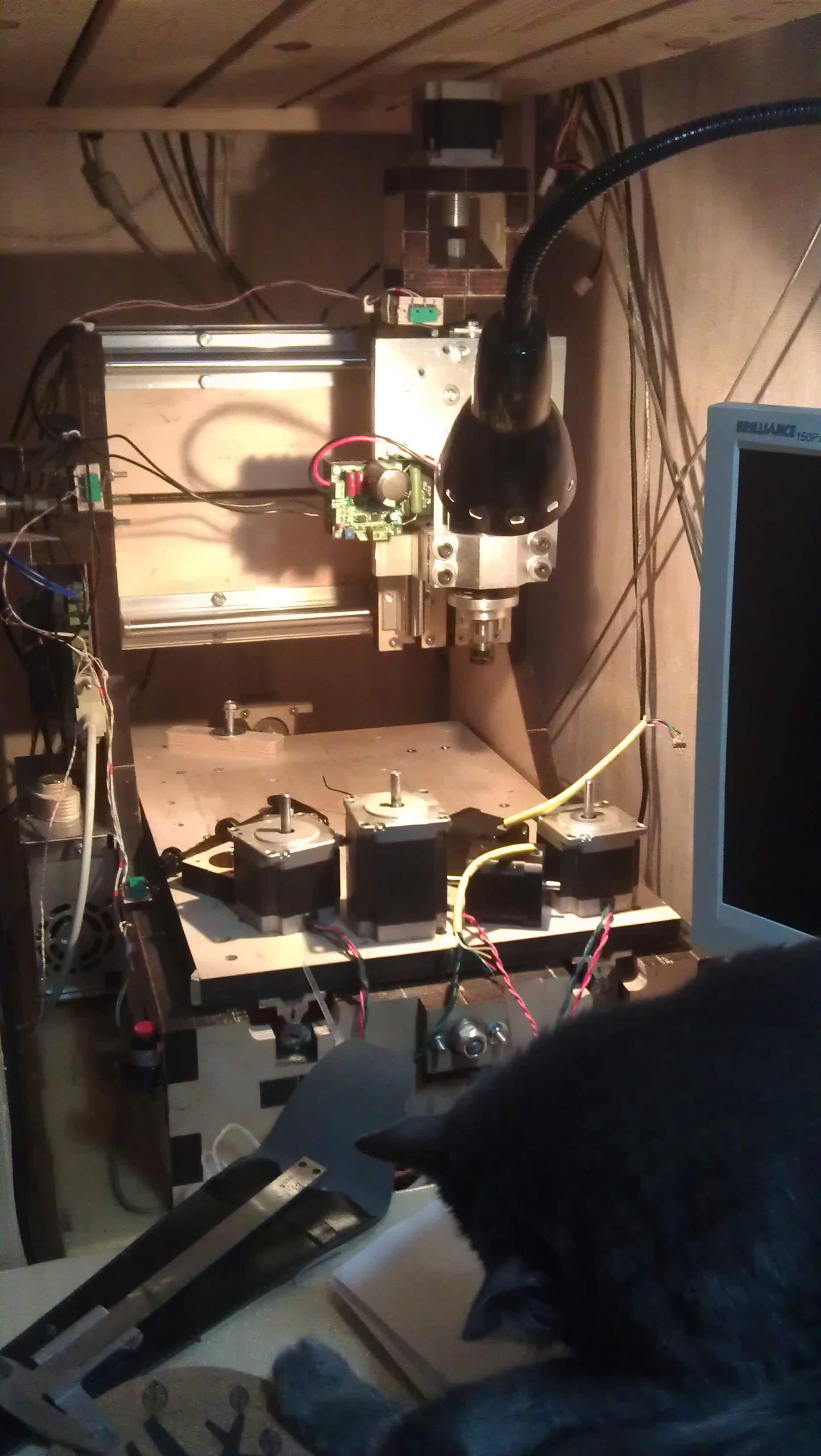

Выкладываю фото станка, раз просят.

На таком расточной будет тяжко работать ;) Остается ловить размер при фрезеровании.

aftaev писал(а):На таком расточной будет тяжко работать
Это мягко сказано! На ём расточной головкой вообще не стоит работать.

Да нормальный станок.правильный. базы соблюдены...рельсы..моторы не с принтера. Только шпильки, судя по фото, подкачали. Вполне потянет работы не только на дереве , но и на люминеях с латунями. подачи и съем поменьше и все получится.
наблюдал кучу " железных" станков...там про сопромат "мастера" и не слышали...зато из шелезяки))))

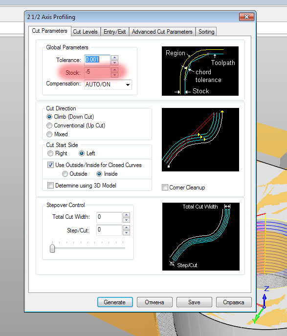

На самом деле думал может кто то конкретно подскажет как это сделать в VisualMill. Ну коли нет то рассказываю: если просто попытаться включить компенсацию инструмента то почему то при фрезеровке внутренней поверхности компенсация не включатся. А вот при обработке внешнего контура все пучком. Тогда мы просто грубо и цинично обманываем программу, и обработка внутренней поверхности как бы выворачивается на изнанку. (см картинку)
