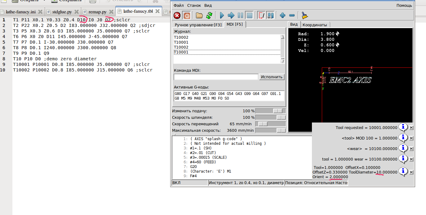

в примерах конфигов есть axis-fanuchy
Типа смена инструмента как в фануке. Работает криво. Задался целью исправить.
An example of combining the G43.2 compound offset idea with remapping to create
a toolchange similar to Fanuc.
T1 = select and load tool 1, and apply the base offset for tool 1
T0101 = select and load tool 1 and apply offsets 1 and 10001
T0201 = select and load tool 1 and apply offsets 1 and 10002
This might not exactly match Fanuc, but the behaviour is easy to change
by editing toolchange.ngc
Должно работать так:
T0101 - первый инструмент, первый корректор,
T0102 - первый инструмент, второй корректор,
T0308 - третий инструмент, восьмой корректор.
На сколько я понимаю все делается в куске кода
O<toolchange> sub
(debug, Tool requested = #<tool>)
#<wear> = [10000 + FIX[ #<tool>  / 100]]
#<tool> = [#<tool> MOD 100]
M6 T#<tool>
G43 H#<tool>
O100 IF [#<wear> GT 10000]
    G43.2 H#<wear>
O100 ENDIF
#<pocket> = #<tool>
(debug, tool = #<tool> wear = #<wear>)
O<toolchange> endsub [0]
Пока только разбираюсь, но уже есть вопросы.
Переделал указанный код на такой:
O<toolchange> sub
#<wear> = [#<tool>  MOD 100]
#<tool> = [#<tool> / 100]
#<tool-n> = FIX[#<tool>]
(debug, Tool requested = #<tool-n> Wear requested = #<wear>)
T#<tool-n>
M6
G43 H#<wear>
#<pocket> = #<tool>
(debug, Tool=#5400  OffsetX=#5401 OffsetZ=#5402 ToolDiameter=#5410 Orient = #5413)

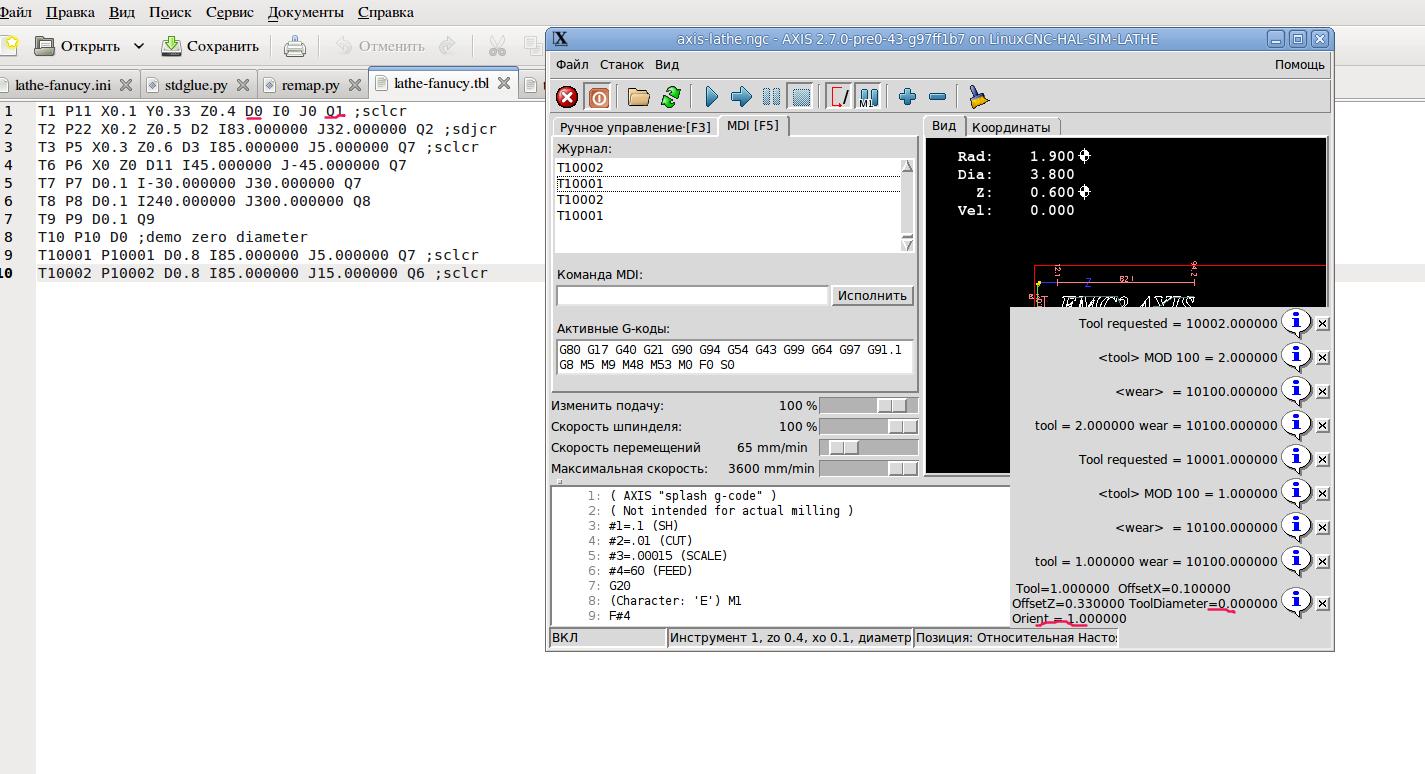

Результат. Корректоры вроде как применяются правильно, но не применяется диаметр инструмента, передний и задний угол и ориентация.
Эти параметры меняются только если менять инструмент на другой, т.е.
при отработке
Т0101
Т0201
Оффсеты поменяются правильно, а вот ориентация, диаметр и углы - нет.
Как починить косяк с углами?

Lexxa писал(а):а вот ориентация, диаметр и углы - нет.
а так разве не правильно работает:
Выделение_066.png (7629 просмотров) <a class='original' href='./download/file.php?id=36262&mode=view' target=_blank>Загрузить оригинал (162.73 КБ)</a>
Выделение_067.png (7629 просмотров) <a class='original' href='./download/file.php?id=36263&mode=view' target=_blank>Загрузить оригинал (132.56 КБ)</a>
Lexxa
Сообщения: 2703
Репутация: 319
Откуда: ryazan
Re: Команда смены инструмента как в фануке.
Сообщение Lexxa »
nkp, то что вылезает в сообщениях, там вообще бред.
Посмотри, какого хрена offsetZ= офсету Y из таблицы. вто время, как на самом деле офсеты прикручиваются правильно.
Сделай три оддинаковых инструмента, но с разной ориентацией и выполни
Т0101
Т0102
Т0103
В гремлине поставь галку смотреть офстеты и посмотри на расположене резца - не поменяется оно относительно крестка. Мало тогоесли делать разные углы и углы не поменяются.
А вот если выполнить
Т0101
Т0202
Т0303, то все будет меняться.
Поэтому работает неправильно.
:bender:

Не силен я в программировании, но чуйка мне подсказывает, что
CHANGE_TOOL(settings->selected_pocket) производит саму смену, а
set_tool_parameters(); как раз и устанавливает углы и ориентацию.
Так где же сама проверка на то, что бы не запускать смену если инструмент текущий совпадает с запрашиваемым?
:bender:

Ошибка (для нас она ошибка) заключается в том, что функция, которая обновляет инструмент использует нулевую строку из таблицы инструментов. По всем правилам этой строкой является инструмент в шпинделе.
Нужно чтобы эта функция в качестве параметра использовала не нулевую строку таблицы инструмента, а запрошенную ячейку.
Функция с ошибкой (для просмотра содержимого нажмите на ссылку)

Ихмо, выдернуть от тууда pocket для нашего случая тоже не правильно.
Разжуйте мне,
тут (для просмотра содержимого нажмите на ссылку)
from stdglue import *
# Extract the T number into a parameter, but don't try anything else clever
def get_T_number(self,**words):
    try:
        cblock = self.blocks[self.remap_level]
        if not cblock.t_flag:
            self.set_errormsg("T requires a tool number")
            return INTERP_ERROR
        self.params["tool"] = cblock.t_number
        return INTERP_OK
    except Exception, e:
        self.set_errormsg("T%d/prepare_prolog: %s" % (int(words['t']), e))
        return INTERP_ERROR
они извлекают номер инструмента? Откуда они его извлекают?
Вот пришла команда Т0104
params.["tool"] станет T0104, а потом в remap.ngc этому параметру присваивают 01? Так это работает?
Т.е. грубо говоря можно было бы сделать прямо в этом коде
self.params["tool"] = (cblock.t_number / 100)
self.params["pocket"] = (cblock.t_number / 100)
self.params["wear"] = (cblock.t_number % 100)
только вот последнего параметра в параметрах наверное нет?
дописать сюда же функцию setup.parameters(n)
_setup.parameters[5400] = _setup.tool_table[0].toolno;
_setup.parameters[5401] = _setup.tool_table[0].offset.tran.x;
_setup.parameters[5402] = _setup.tool_table[0].offset.tran.y;
_setup.parameters[5403] = _setup.tool_table[0].offset.tran.z;
_setup.parameters[5404] = _setup.tool_table[0].offset.a;
_setup.parameters[5405] = _setup.tool_table[0].offset.b;
_setup.parameters[5406] = _setup.tool_table[0].offset.c;
_setup.parameters[5407] = _setup.tool_table[0].offset.u;
_setup.parameters[5408] = _setup.tool_table[0].offset.v;
_setup.parameters[5409] = _setup.tool_table[0].offset.w;
_setup.parameters[5410] = _setup.tool_table[0].diameter;
_setup.parameters[5411] = _setup.tool_table[0].frontangle;
_setup.parameters[5412] = _setup.tool_table[0].backangle;
_setup.parameters[5413] = _setup.tool_table[0].orientation;
Так?
:bender:
Сообщения: 8340
Репутация: 1589
Сообщение nkp »
может какие то другие пути есть для достижения поставленой цели...
кстати , можно чуть более системно изложить ее суть?
то есть - имеем станок с емс ,а программы (Gкоды) под него будут всегда фануковские ??
какое преимущество использовать инструмент А с параметрами В ?? (ну кроме компенсации длины)
может переопределить что нибудь из этого под свои нужды ?
так тоже наверно можно - только это никакого не дает выиграша...
Lexxa
Сообщения: 2703
Репутация: 319
Откуда: ryazan
Сообщение Lexxa »
я сейчас с трудом могу системно суть изложить - джетлаг, будь оннеладен в +8 часов, как в тумане хожу.
Удобно это тем, что это
а) наглядно для оператора
б) удобно в программировании - никогда не забудешь включить корректор
в) ну и как бы стандарт такой
:bender:
