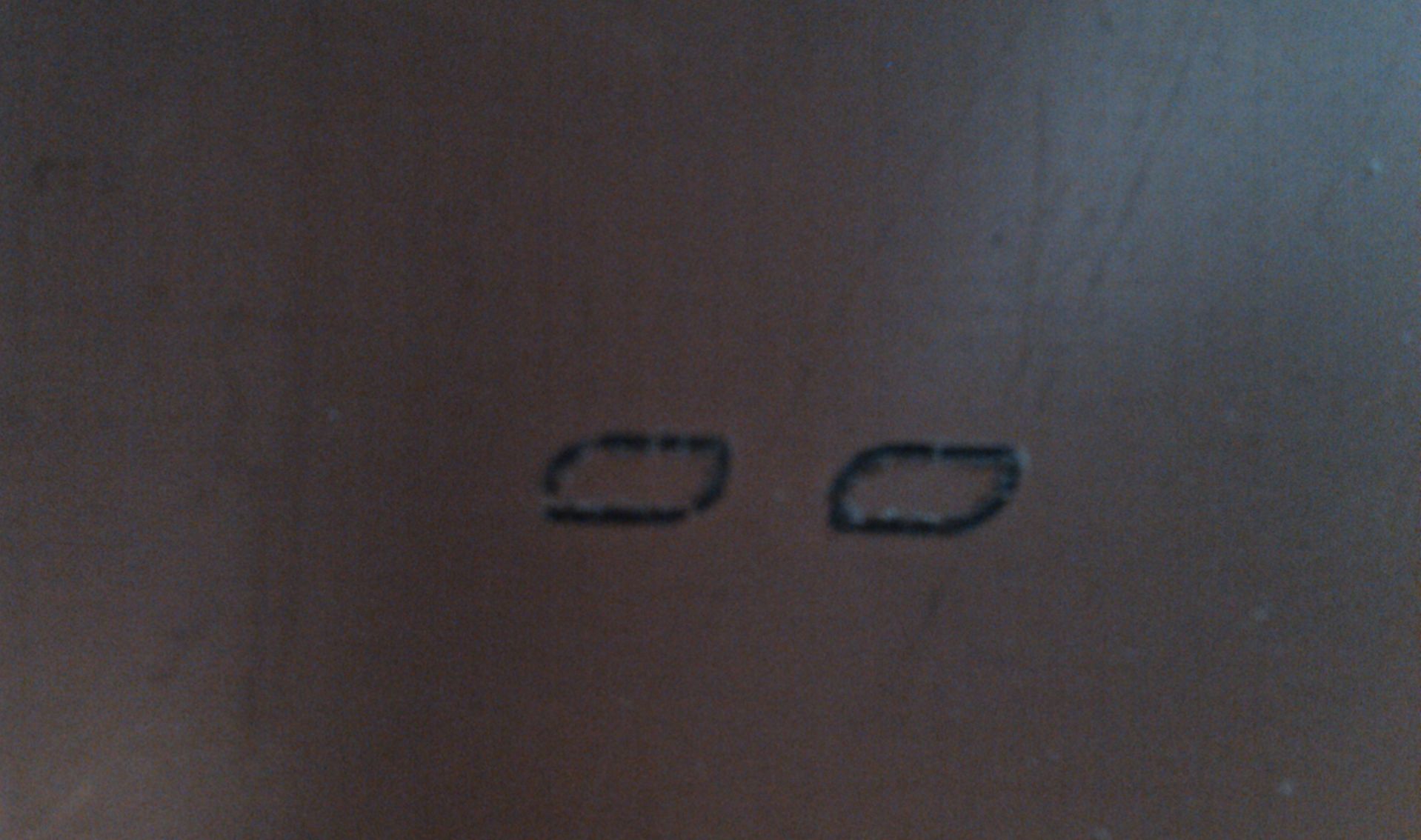

Теперь ещё одна проблемка: целиком резку не начинал, но первые же формы контактных площадок получаются не такими, как в проекте ArtCAM'a ( см. пик).
IMG_20141101_100933.jpg (3689 просмотров) <a class='original' href='./download/file.php?id=35862&mode=view' target=_blank>Загрузить оригинал (195.66 КБ)</a>
И края как-будто рваные...
Что теперь может быть не так? :(

я думаю это люфты в станке большие. Резало притив часовой стрелки?

РЕКЛАМА писал(а):Я думаю это люфты в станке большие. Резало притив часовой стрелки?
Эмм, шпиндель вращается по часовой стрелке.
Как именно происходил сам рез я не не обратил внимание. А как должно быть?
Re: Проблемы с высотой рабочей области
Добавлено: 01 ноя 2014, 13:47
РЕКЛАМА
Фрезерование встречное или попутное?
Судя по резу, люфт соизмерим с радиусом скругления контактной площадки. Попробуйте просто квадратиков погравировать , с разным углом поворота относительно осей.

segarsio писал(а):Что теперь может быть не так?
Наверно настройка "постоянная скорость/точный останов" - в первом случае станок режет углы не сбавляя скорости, и при низких ускорениях из квадрата получаем круг, во втором случае каждая линия траектории обрабатывается отдельно со стартом в начале и полной остановкой в конце - в этом случае квадрат у вас будет именно квадратом.

РЕКЛАМА писал(а):Фрезерование встречное или попутное?
Фрезерование попутное.

РЕКЛАМА писал(а):Попробуйте просто квадратиков погравировать
Ок.
megagad писал(а):настройка "постоянная скорость/точный останов"
В софте контроллера такой опции не увидел.
Спрошу в поддержке.

segarsio писал(а):В софте контроллера такой опции не увидел.
там у увас чуток по другому всё. Смотрите мануал, страница 133:
Angle:
Path Blend:
With Path Blend enabled G64 Continuous Path Blend mode is enabled by default. Otherwise
G61 Exact Path mode is enabled. This can also be changed in G-code.
Но при желании тот-же эффект можно получить добавив в строки инициации нужный Г-код(G61 или G64)

Если кому интересно, по крайней мере, было интересно, то у станка оказались люфты по осям (по Y и Z точно).
Я в печали: если брать индикатор и стойку для корректировки значений, то они выльются в более половины стоимости всего станка.
Можно ли как-нибудь ещё измерить люфты?
На глаз проканает?
