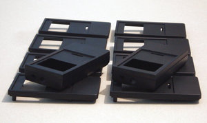

Как раз так и делал отверстия в торцах корпусов, когда был у меня китаец 3040.
фрезерованные корпуса (5229 просмотров) <a class='original' href='./download/file.php?id=35380&mode=view' target=_blank>Загрузить оригинал (225.09 КБ)</a>
Стол состоял из трёх частей, снимал две боковые, на среднюю устанавливал тиски. Губки на тисках можно было менять, прикручивал в качестве губок два прямоугольника из фанерки, вырезал в них контур корпуса - вот и координаты привязаны к заготовке.
На фото возле тисков лежит пара фанерных губок как раз для подобной работы.

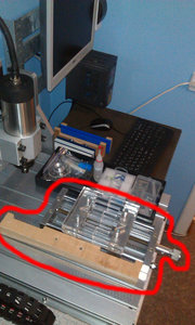

Станок покупал в Харькове, типа местного производства, но оказался китайским :twisted: . Я изначально за него переплатил, обошелся он мне почти в 3000$, но хоть попался с ШВП и шпинделем 800Вт. Конечно я и на нём работал и даже зарабатывал, но со временем задолбали постоянные модернизации и ремонты. В итоге доведённый до ума станок я продал даже немного дороже, чем покупал новый. За 3000$ собрал станок на чугунной плите, профильных рельсах, шпинделем 2,2кВт, более мощными двигателями... Короче, в моём случае собрать получилось дешевле, чем купить готовый.
Сейчас затраты на мой станок уже перевалили 4000$, но выглядит он уже вот так
IMAG0309.jpg (5196 просмотров) <a class='original' href='./download/file.php?id=35393&mode=view' target=_blank>Загрузить оригинал (905.61 КБ)</a>
Теперь могу Вам смело утверждать, что китайские станки типа 3020, 3040 полное,извиняюсь, гавно. Хвалить эти станки могут либо "несчастные" владельцы сего чуда никогда не имевшие станка на рельсах, либо люди, которым просто повезло с качественной сборкой станка, но такие в меньшинстве.
