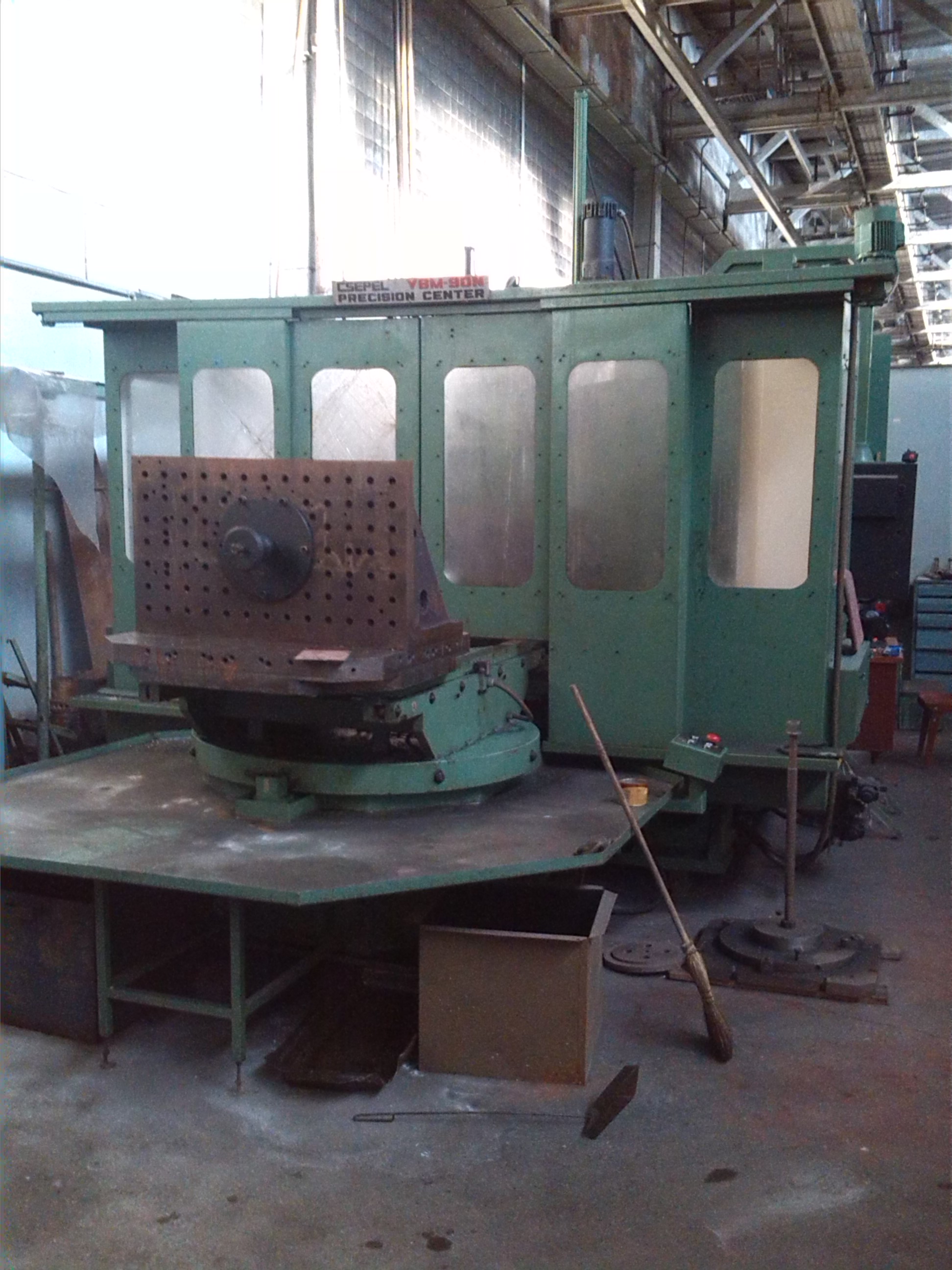

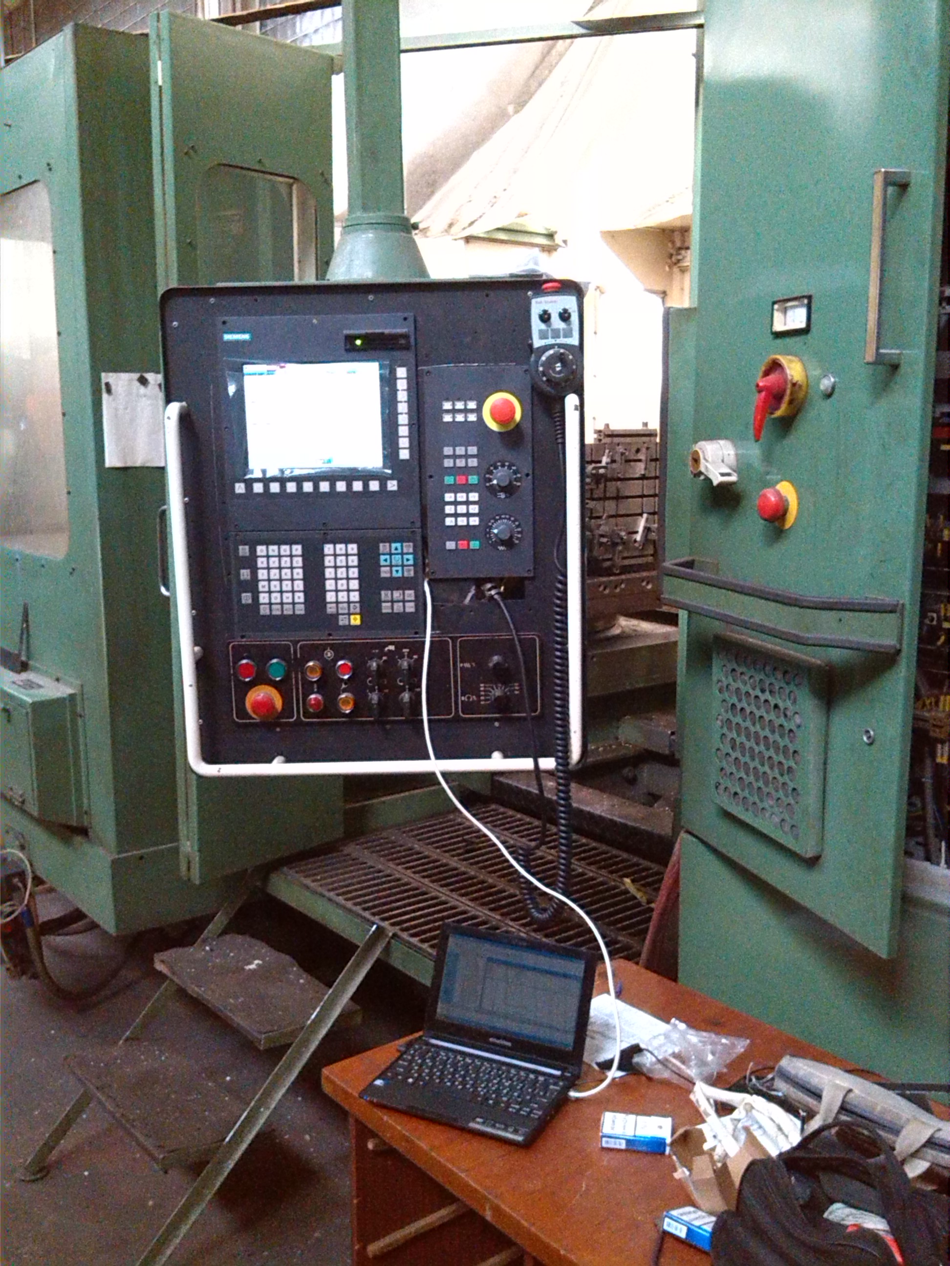

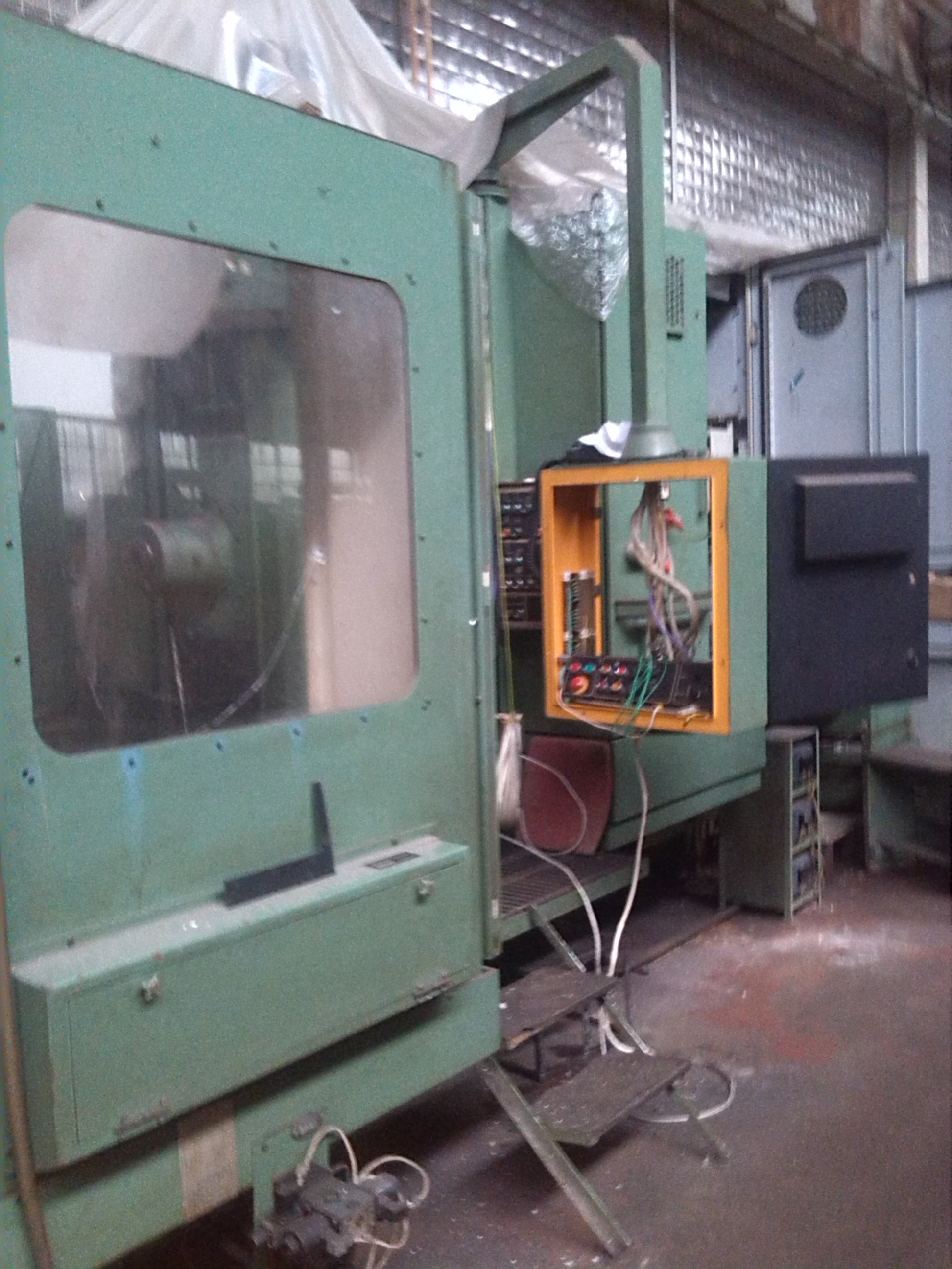

Меняю на станке Csepel штатную (устаревшую) стойку на sinumerik 802d sl plus/
Фото станка, и уже установленной Sinumerik
кАЧЕСТВО ФОТО НЕ СУПЕР, НЕ У ВСЕХ АЙФОН И Т.П.
IMG_20140909_130735.jpg (5186 просмотров) <a class='original' href='./download/file.php?id=35012&mode=view' target=_blank>Загрузить оригинал (853.83 КБ)</a>

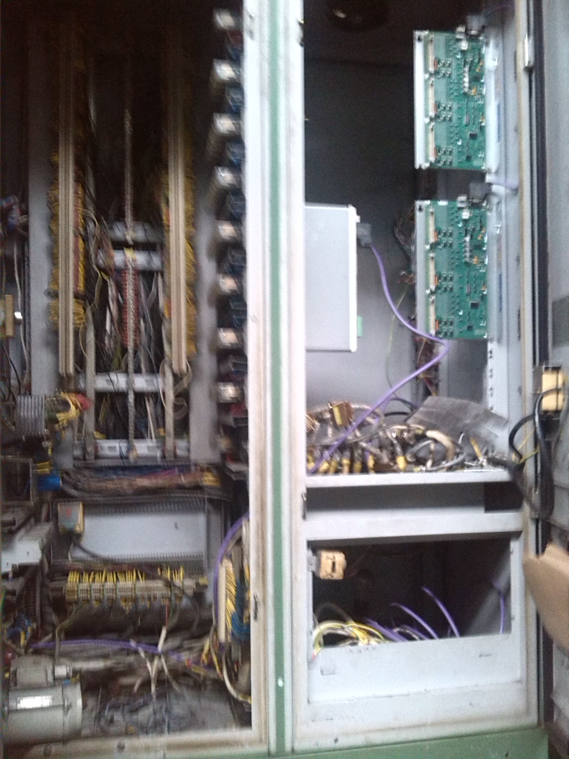

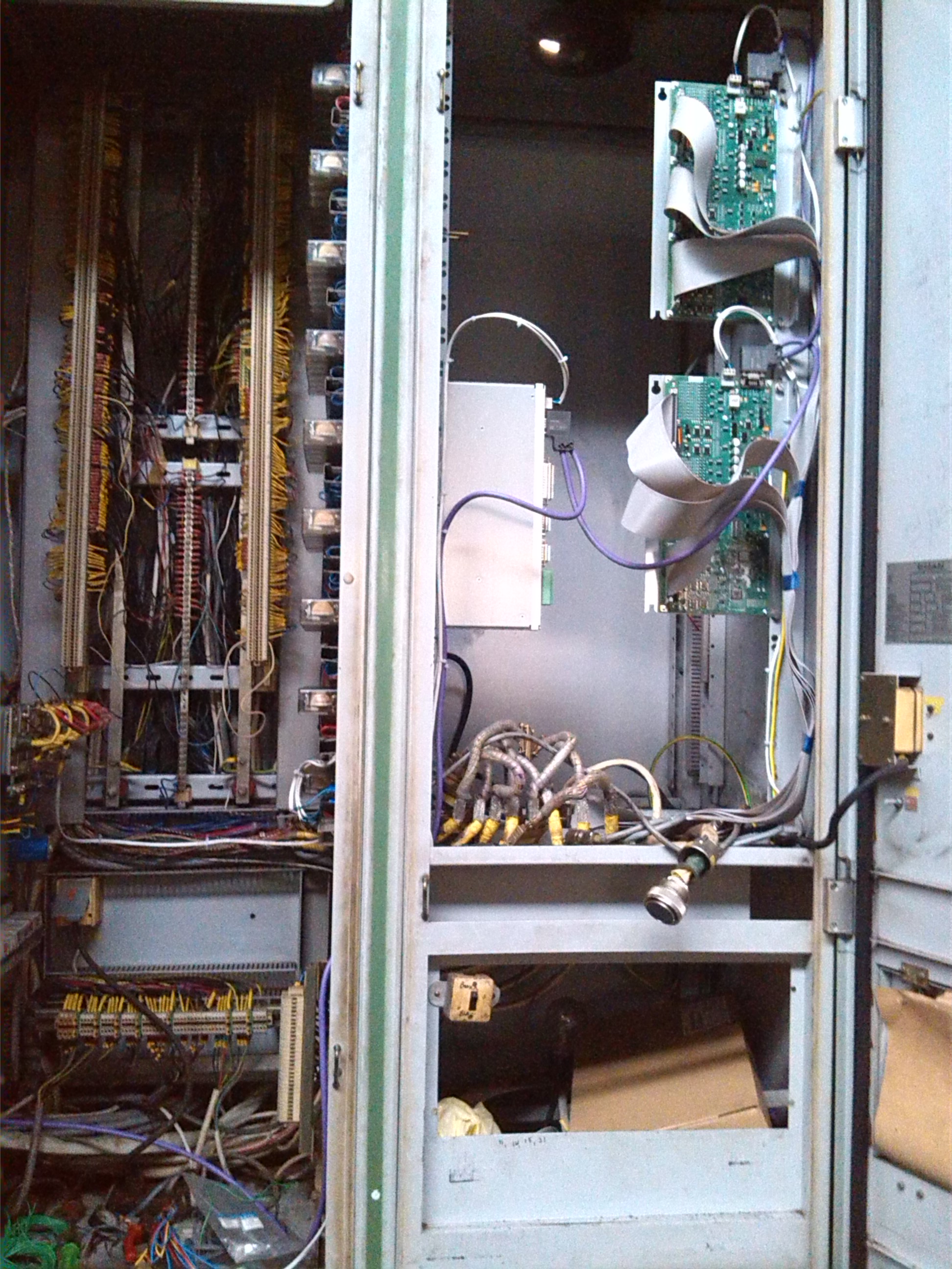

Переферийные модуля и АДИ4 под привода, раньше шкаф был заполнен полностью. (5186 просмотров) <a class='original' href='./download/file.php?id=35013&mode=view' target=_blank>Загрузить оригинал (872.79 КБ)</a>

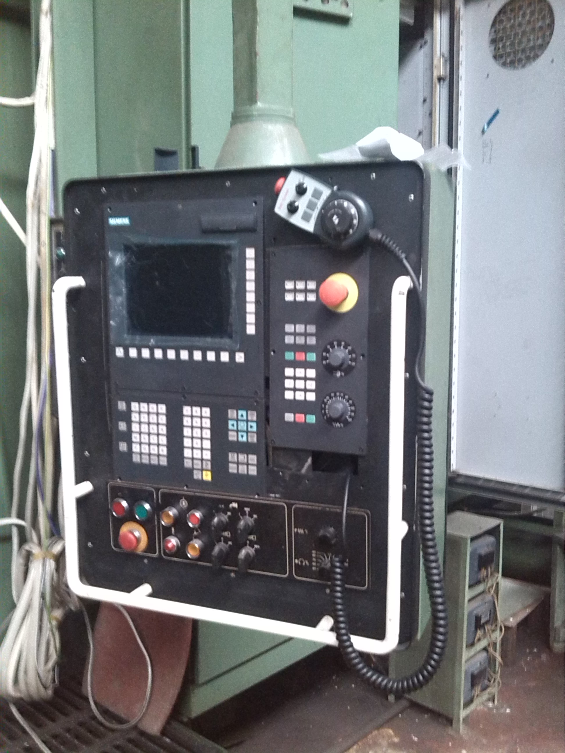

Собственно Синумерик с клавиатурой пультои и внешним пультом (5186 просмотров) <a class='original' href='./download/file.php?id=35015&mode=view' target=_blank>Загрузить оригинал (792.65 КБ)</a>
После подачи питания, заливаем конфигурацию (5186 просмотров) <a class='original' href='./download/file.php?id=35016&mode=view' target=_blank>Загрузить оригинал (1.02 МБ)</a>
Вид станка со стороны второй палеты (5186 просмотров) <a class='original' href='./download/file.php?id=35017&mode=view' target=_blank>Загрузить оригинал (761.26 КБ)</a>

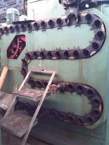

Магазин инструментов (5186 просмотров) <a class='original' href='./download/file.php?id=35018&mode=view' target=_blank>Загрузить оригинал (903.79 КБ)</a>

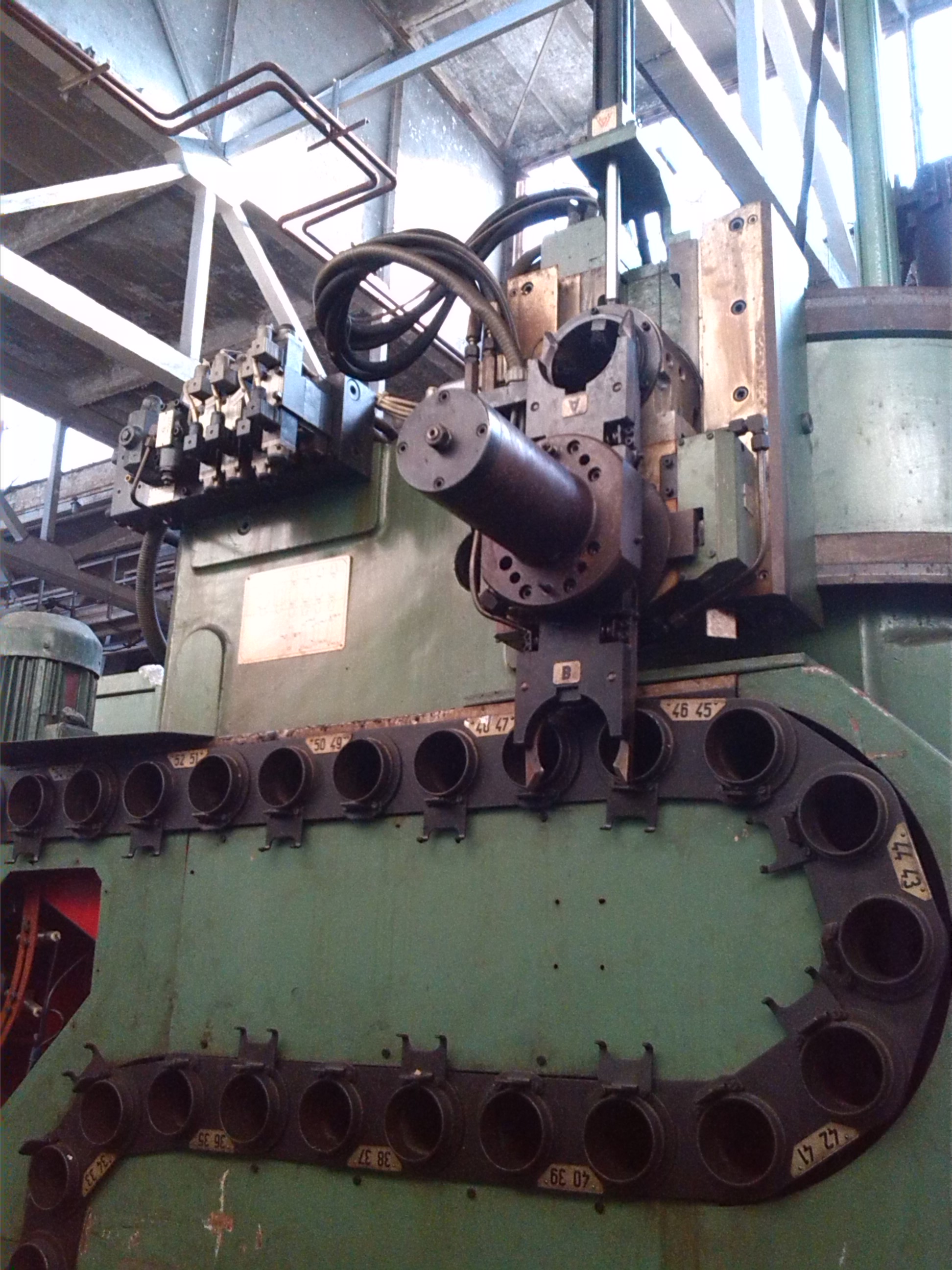

Рука смены инструмента (5186 просмотров) <a class='original' href='./download/file.php?id=35019&mode=view' target=_blank>Загрузить оригинал (859.37 КБ)</a>

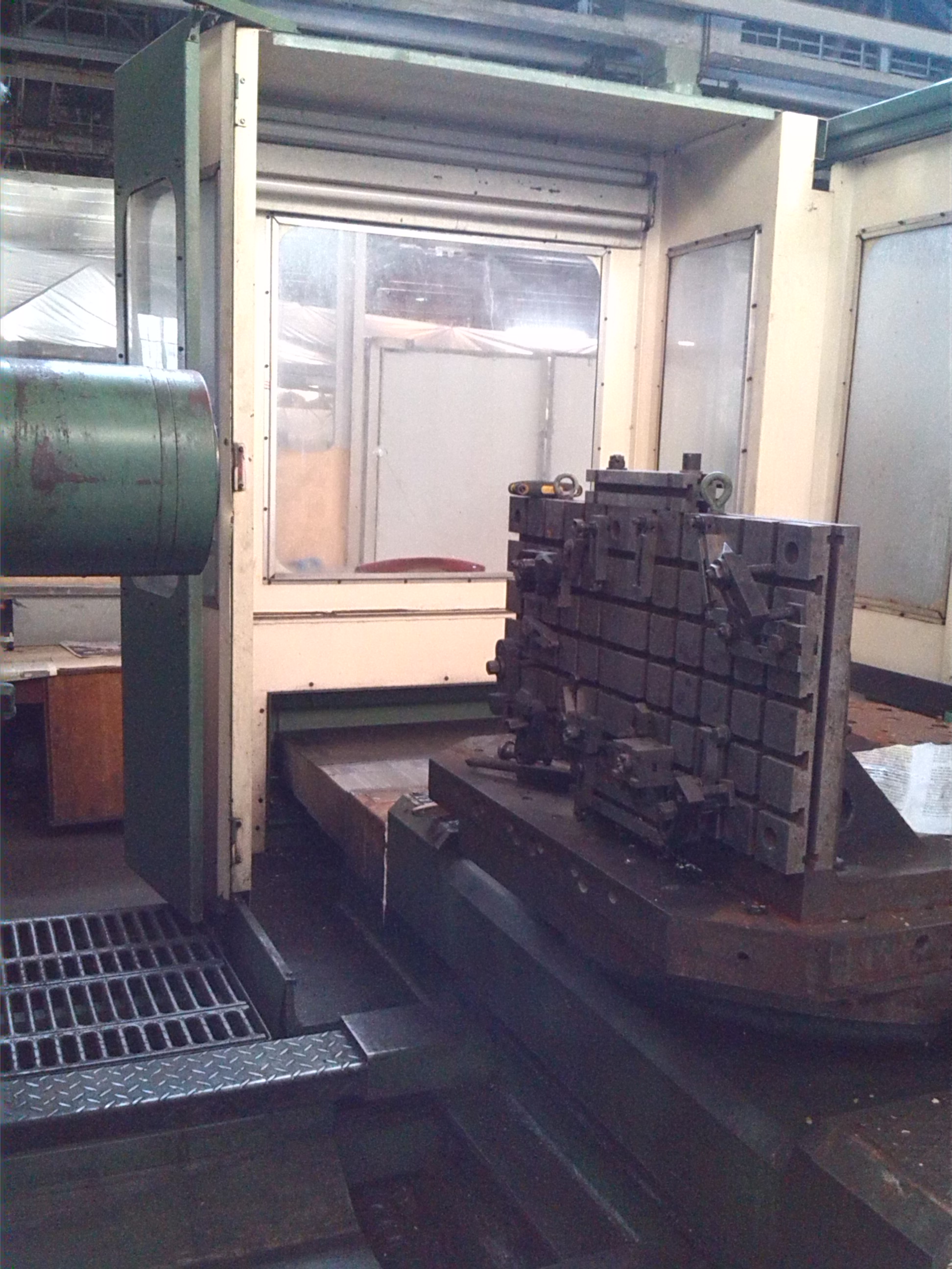

Вид на рабочую зону(первая палета) (5186 просмотров) <a class='original' href='./download/file.php?id=35020&mode=view' target=_blank>Загрузить оригинал (868.41 КБ)</a>
Переферийные модуля со шлейфами, подключенным профибас и питанием (5186 просмотров) <a class='original' href='./download/file.php?id=35021&mode=view' target=_blank>Загрузить оригинал (1.07 МБ)</a>

Моторы остались? Энкодеры новые? Как приводы подключаются к этим платам?

На сколько инструментов магазин в этой дуре? :think:

Leo_1943, стойка руссифицированна или как?
Leo_1943, напиши какие именно модули(номера с каталога) ушли на этот станок. В каталогах Сименса черт ногу сломит :)

Моторы остались, энкодеров нет- оптические линейки, общаются через модуль ADI4

60 инструметов, конфигурация plus поддержит только 41, версия pro -64 инструмента.

Русский переключается в меню при запуске.
