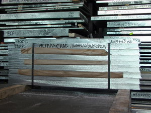

PIC_0057.jpg (3317 просмотров) <a class='original' href='./download/file.php?id=34661&sid=1e39f98c2b8b67e6e614003938a2b267&mode=view' target=_blank>Загрузить оригинал (1.33 МБ)</a>

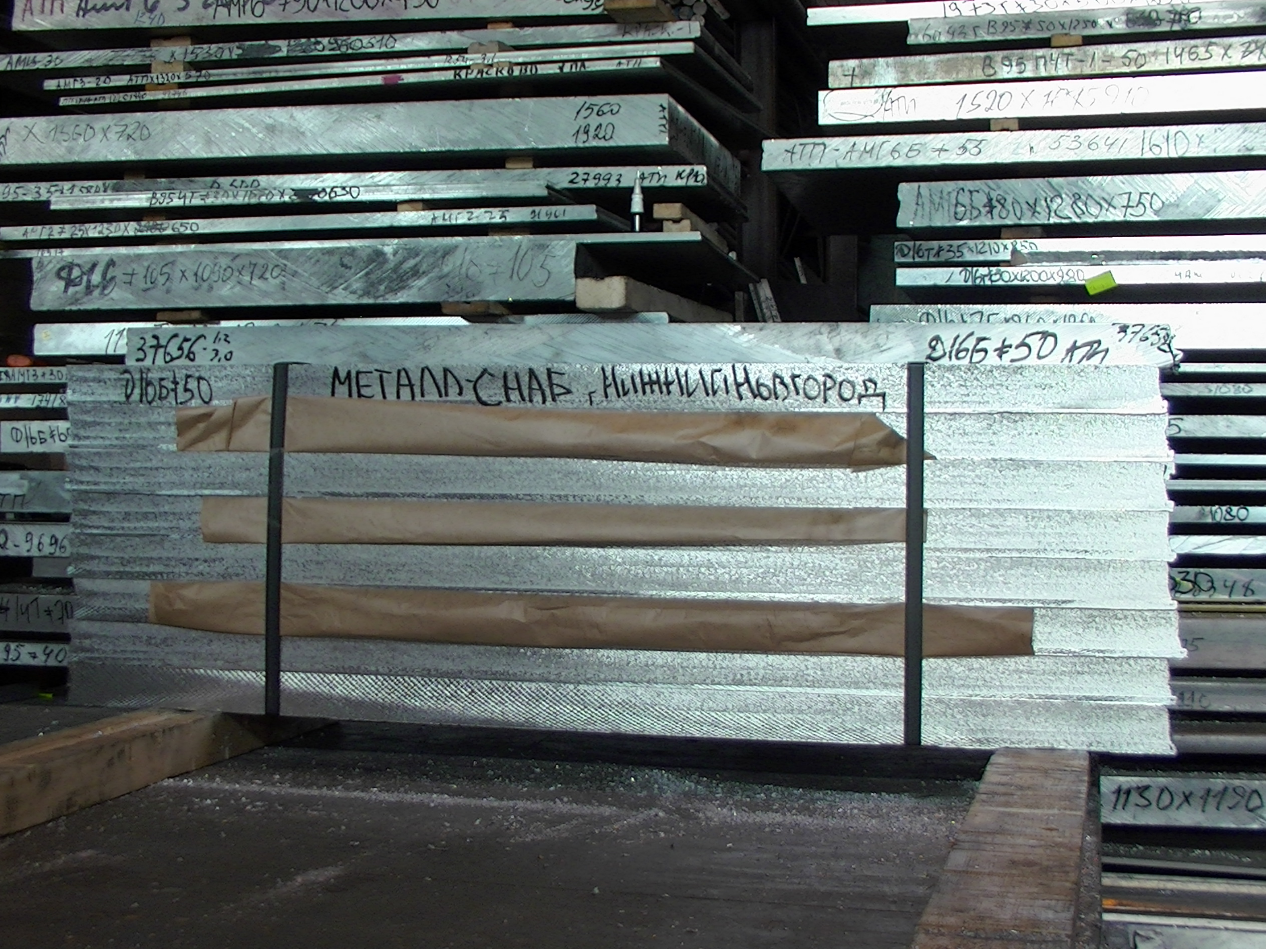

Это мы ещё циркуляркой пилили... (3302 просмотра) <a class='original' href='./download/file.php?id=34663&sid=1e39f98c2b8b67e6e614003938a2b267&mode=view' target=_blank>Загрузить оригинал (9.86 МБ)</a>
