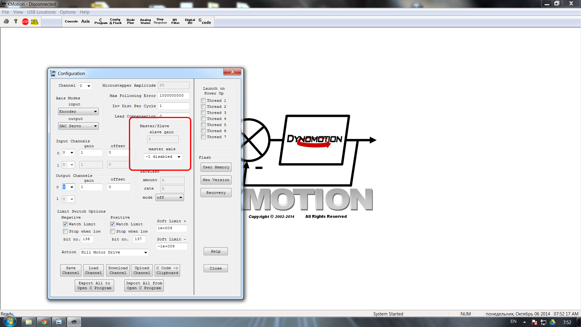

Kflop умеет синхронизировать два двигателя на оси.

Re: Синхронизация двух серв
ukr-sasha писал(а):Kflop умеет синхронизировать два двигателя на оси.
Было-бы странно, если б не умел. :)
Но вопрос не про умеет-неумеет, в том, как настроить PID в двух сервах, чтоб в процессе настройки портал не перекосило.
Сообщение ukr-sasha »
В данном случае думаю совпадение пид должно быть приблизительным - всё равно ОС по энкодеру двух двигателей, и кфлоп их уже друг под друга подстраивает.
Или вопрос в технологии настройки?
