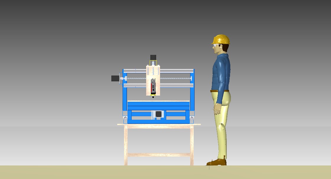

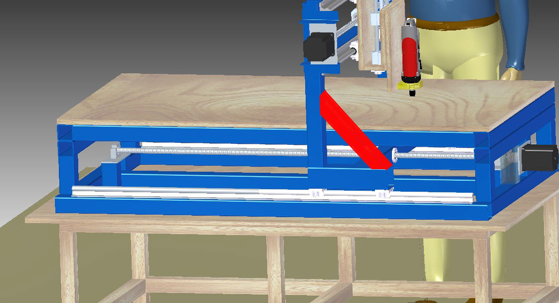

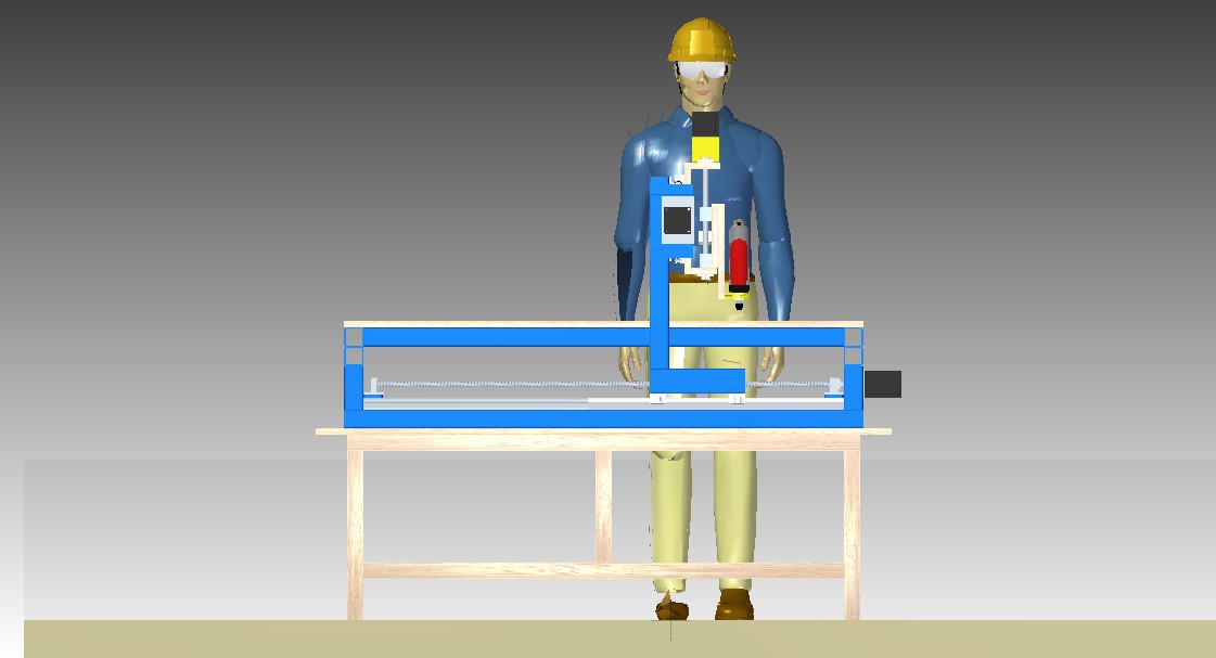

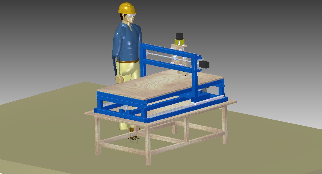

Доброго времени суток, уважаемые форумчане. Решил собрать ЧПУ станок для обработки дерева, пластика. Ось Х цилиндрические рельсы ф20 L=1500мм, швп 2005, шд типа СТ86-114 (масса портала m=40кг). Ось У цилиндрические рельсы ф20 L=1000мм, швп 2005, шд типа СТ86-80. Ось Z направляющие валы ф16 L=380мм швп1605 шд типа СТ86-80.
Прошу высказать ваше мнение, замечания, рекомендации.

Жесткость у портала очень плохая при таком раскладе, нужно косынки добавить.

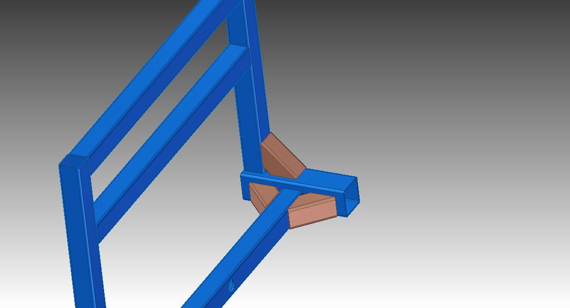

косынку добавил

Такая косынка не пойдёт! Сравни, где моя на рисунке и где твоя, нужно даже чуть выше сделать, чем я нарисовал, а от твоей толку не будет.
Назовём её даже не косынка, а укосина, делать нужно её из такой же трубы.

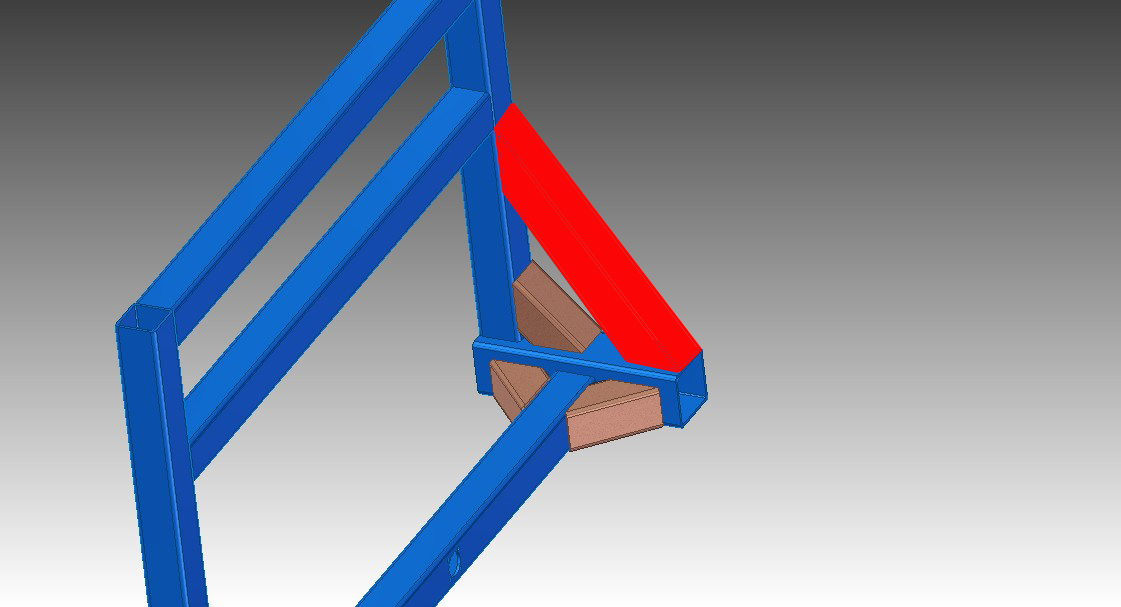

исправил

Что ты исправил? Я же написал уже, куда косынку нужно сделать, а ты чего нарисовал :wik:
Видимо прийдётся снова фотошоп открывать :think:

сорри. где смотреть?
Re: Проект станка 1100х800х100.
Region21 писал(а):где смотреть?
Тут смотреть, то что ярко-красным цветом!
9.jpg (17457 просмотров) <a class='original' href='./download/file.php?id=34350&sid=815a6cd91c59395774b6de2fbbf172ce&mode=view' target=_blank>Загрузить оригинал (246.01 КБ)</a>
Надеюсь разница заметна...

Спасибо понял.

Доброго всем вечера. Все таки вы правы - начинать нужно со станины. Итак приобрел лист фанеры 1200х2500х21, брус 50х50 24метра и стальной профиль 60х60х2 тоже 24 метра. За три часа собрал такой стол размеры 1800х1200х550.
