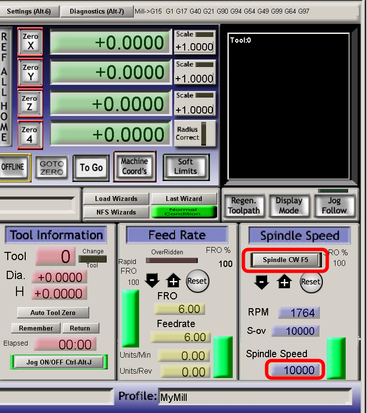

Настраиваем MACH3 по инструкции (плагин тоже в архиве присутствует).
HuanyangVFD_plugin.zip
(625.37 КБ) 2973 скачивания
Если всё закончилось благополучно - в окне считанных параметров будут стоять актуальные значения. В противном случае - будут числа 99.

и включая/выключая шпиндель и изменяя частоту его вращения из MACH3

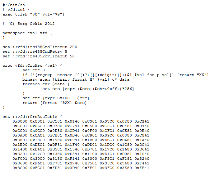

А как ещё эти проги запускать? У меня по ссылкам скрипты открываются:
6.png (43479 просмотров) <a class='original' href='./download/file.php?id=34365&mode=view' target=_blank>Загрузить оригинал (15.47 КБ)</a>
Может есть какое-то кроссплатформенное приложение? А то порой проще новое приложение написать, чем чьи-то исходники раскурить.
Re: Управление частотником Huanyang по Modbus
Добавлено: 05 окт 2014, 08:30
Написано-же:
UAVpilot писал(а):Для работы ей нужно установренные tcl/tk и bwidget
:wik:
Kopyloff писал(а):А то порой проще новое приложение написать, чем чьи-то исходники раскурить.
Ага, и протокол обмена расшифровать проще чем документацию почитать... ;)

Под виндой сначала как минимум нужно будет cygwin ставить, и только потом уже tcl/tk и bwidget. Слишком хлопотно пока для меня, но за ссылки всё-равно спасибо. При случае надо будет потестить, может с live-cd с линухом каким-нибудь..

А как ещё установить и запустить tcl/tk и bwidget под Windows? Я, честно говоря, других способов не вижу... :wik:
Добавлено: 06 окт 2014, 00:19
Первая-же ссылка в гугле: http://www.activestate.com/activetcl/downloads
P.S. Специально для немощных положил рядом vfd.exe и vfdctl.exe. :)

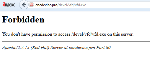

Я настолько немощен, что даже не могу ЕХЕ-шники скачать :hehehe:
Добавлено: 06 окт 2014, 18:12
Видимо даже мой сервер ЕХЕ-шники не раздаёт, но может научить, как ставить Tcl/Tk... :lol:
P.S. поправил.
