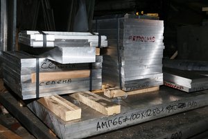

Предлагаем поставки заготовок в размер, а также услуги по порезке заготовок из давальческого материала для обработки на станках ЧПУ, без дальнейшей доработки, точность от ±0,1мм.
Добавлено 03/12/2016г. видео нашей резки в замедлении 8000 раз снято на Phantom v2511 Ultra High-Speed Digital Camera: https://youtu.be/_cDsbTQ3DfI
ВАЖНО!: Известная проблема с резкой крупногабаритных материалов как В95Т1 и Д16Т толщ. ≠150-≠200mm или Ø более 300mm--образование трещин. Мы умеем резать так, что бы снизить риск образования дефектов. Если выявляется дефект, любой, то партия бракуется, и режется от другой партии. См. статью здесь http://www.cnc-club.ru/forum/viewtopic. ... 0%B3%D0%BE
Нарезанные точно в размер заготовки снижают прямые расходы на последующих операциях: точность позиционирования, не надо квадратить и переналаживать станки (ЧПУшники понимают), снижается износ моторшпинделей, инструмента, ресурс CNC станков, ускоряется выход готовых деталей. Уточняются завышенные нормы списания материалов и облегчается контроль за расходами. Высокоскоростная нарезка «кубиков» на фрезерных станках с ЧПУ в разы эффективнее плазмо- и гидроабразивной резки при минимальных ценах. Нет износа фрез и деталей станков, как после гидроабразива.
Большой выбор у нас на складе проката из цветных металлов: алюминиевые, медные, магниевые и титановые сплавы. Производим качественные прямоугольные заготовки и "таблетки" из алюминиевых/дюралюминиевых плит, прутков и труб, а также из проката титана, бронзы, меди и латуни с нашего живого склада.
При подборе оптимальных габаритов для нарезки возможно увеличение выхода годных заготовок до уровня 90-95% от массы исходной плиты. Например нарезка заготовок габаритом 402,5±1,5х402,5±1,5 из плиты 1200х3000мм или 2000х2850--разница заметна.
Экономьте с нами на заготовительных операциях. С гарантией качества.
Мы нарезаем заготовки из плит, листов, прутков и труб (складские позиции): 1163Т, Д19ЧТ, Д16ЧТ, В95, В95Т1, АК4-1ЧТ, АК4-1, АК4-1Т, В95ПЧТ1, В95ПЧТ2, В95ПЧТ3, В95ОЧТ1, В95ОЧТ2, В95ОЧТ3, АМГ6, АМГ5, АМГ3, АМГ2, АМЦ, АД1, Д16, Д16Т, АД33Т1, АД35Т1 и др.
Есть материалы по EN/ASTM и их полные аналоги (не хуже) прутки, листы и плиты из 7075Т6/7075t6, 7075Т7351/7075t7351, 7475Т73517475t7351, 2014Т351/2014t351, 2014Т/2014t351, 6061Т651, 6082t6
Подробнее про основную номенклатуру: http://www.cnc-club.ru/forum/viewtopic.php?f=31&t=5985.
На нашем сайте можно скачать текущий склад.
Хороший ассортимент позволяет нам оперативно и отрезАть и отгружать уже в день заявки (если очень надо) готовые заготовки, либо через 1-7 дней при необходимости переброски с нашего склада «41-й завод» на производственно-складскую площадку «КРАСКОВО», в 14km/19мин. друг от друга.

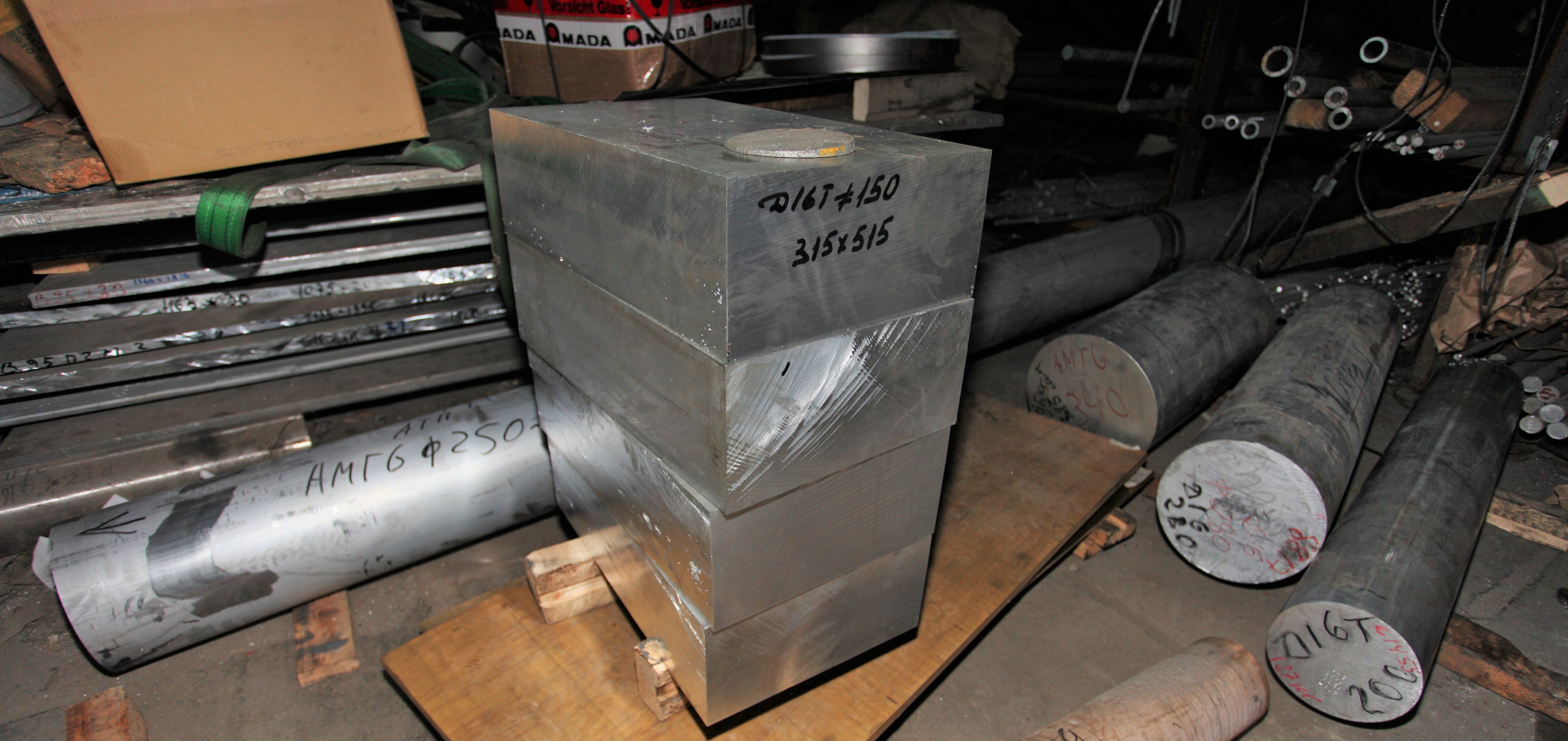

Отрезка заготовок Д16Т ≠150х315х515. У заказчика лошадиный припуск, поэтому торцовка не делалась. 2-я сверку заготовка получилась поэтому некрасивая. (26740 просмотров) <a class='original' href='./download/file.php?id=79065&sid=29cdad901576523d74603d7b7cecf3c8&mode=view' target=_blank>Загрузить оригинал (1.96 МБ)</a>

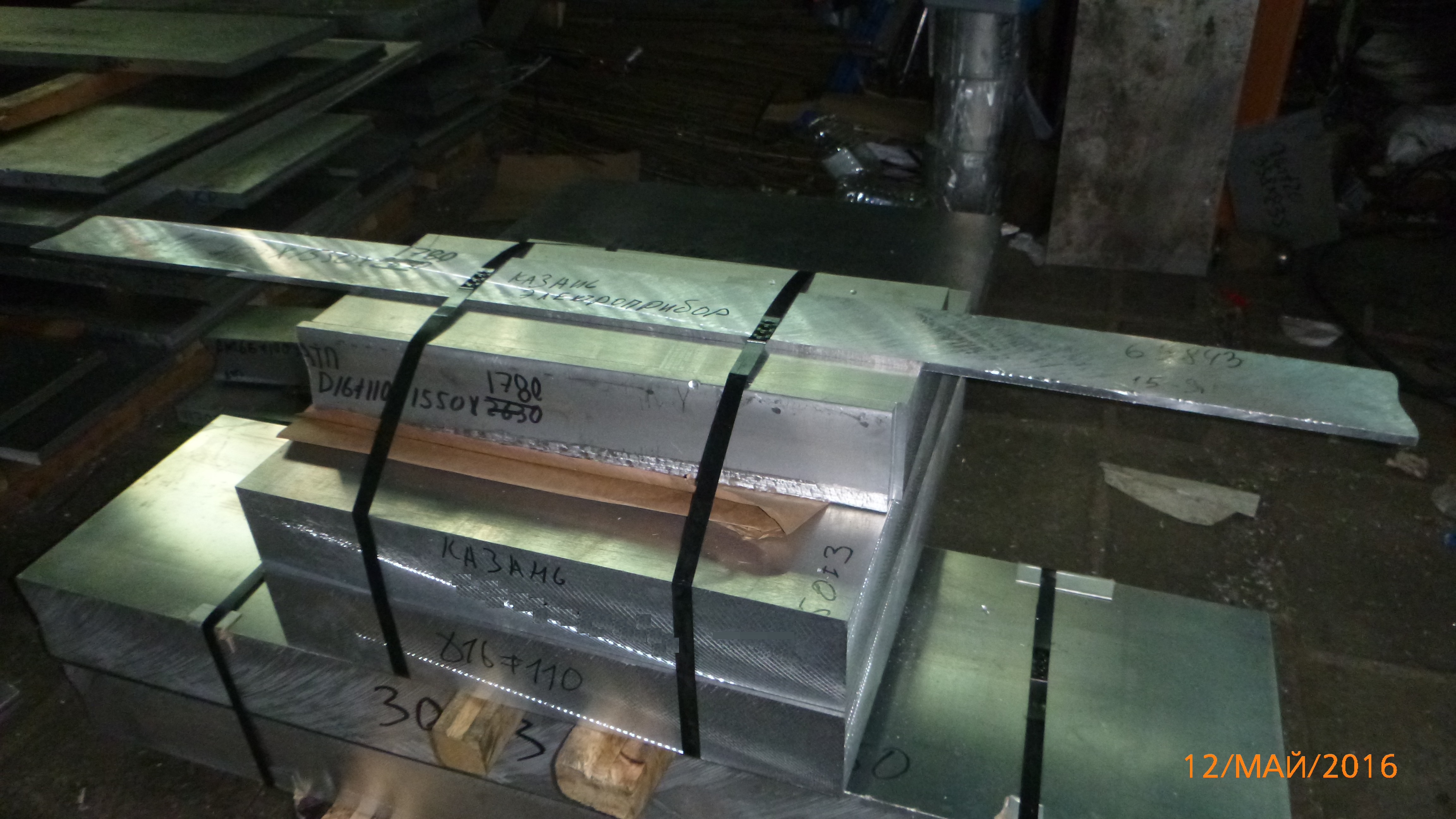

Приготовленные к отправке заказчикам заготовки из алюминиевых и дюралюминиевых плит АМГ6, Д16, Д16Т (26740 просмотров) <a class='original' href='./download/file.php?id=79064&sid=29cdad901576523d74603d7b7cecf3c8&mode=view' target=_blank>Загрузить оригинал (3.5 МБ)</a>

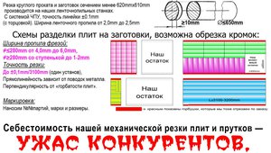

Качественная разделка плит на заготовки и вдоль и поперёк, возможна обрезка продольных кромок длиной до 3500мм в Томилино, и до 4000мм в г. Ижевске.
Ширина пропила фрезой:
≠≤280mm от 4,0mm до 6,0mm,
≠≥280mm от 6,0mm до 7,5mm, со ступенькой до 1-2mm, т.к. пилим с переворотом плиты.
Точность и повторяемость резки:
Заготовки из дюраля (дюралюминия) для ЧПУ обработки. Повторяемость 0.1mm, для Н. Новгорода, вроде. Для обработки на станках с ЧПУ удобно, когда не надо настраивать станок на каждую заготовку (29137 просмотров) <a class='original' href='./download/file.php?id=34121&sid=29cdad901576523d74603d7b7cecf3c8&mode=view' target=_blank>Загрузить оригинал (1.42 МБ)</a>
От ±0,1mm/3100mm/3600mm (за один установ)

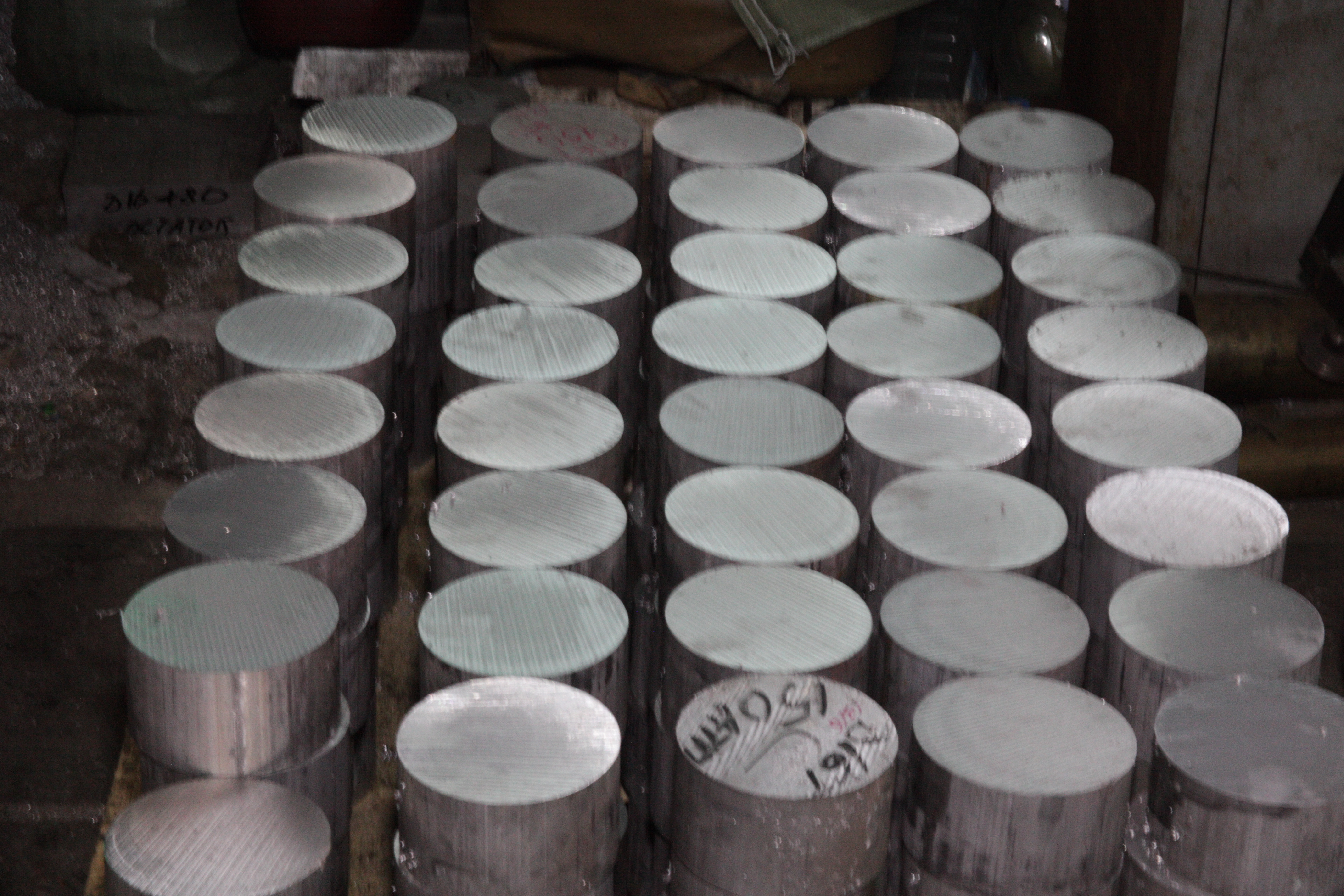

Заготовки, таблетки из дюралюминиевых (дюралюминия) прутков и кругов  для ЧПУ обработки. Повторяемость ~ 0.1mm. Изготовление заготовок из любых алюминиевых сплавов, от пластилина, до авиации. (29137 просмотров) <a class='original' href='./download/file.php?id=34125&sid=29cdad901576523d74603d7b7cecf3c8&mode=view' target=_blank>Загрузить оригинал (9.2 МБ)</a>
На серии каждый рез такого дюралевого прутка примерно стоит 30рублей, Ø150mm (29137 просмотров) <a class='original' href='./download/file.php?id=34126&sid=29cdad901576523d74603d7b7cecf3c8&mode=view' target=_blank>Загрузить оригинал (8.25 МБ)</a>

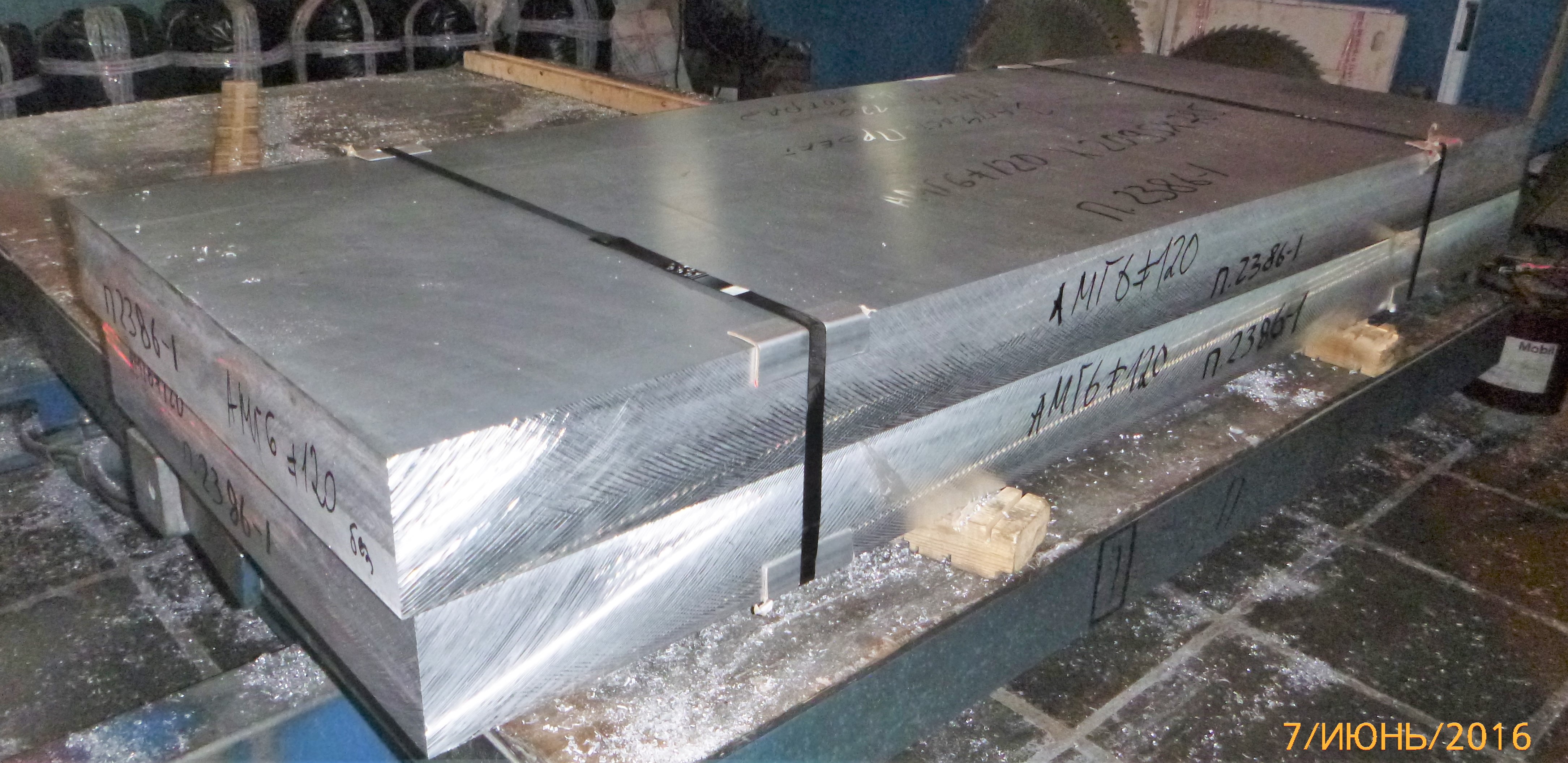

Резка алюминиевой (магналиевой) плиты АМГ6 ≠120х1550х3100 на полосы для ижевского заказчика. Все резы, 6шт, обошлись заказчику дешевле в два-три раза, чем резка на гидроабразиве у конкурентов (2 реза), на фото ниже. (28703 просмотра) <a class='original' href='./download/file.php?id=34552&sid=29cdad901576523d74603d7b7cecf3c8&mode=view' target=_blank>Загрузить оригинал (5.95 МБ)</a>
