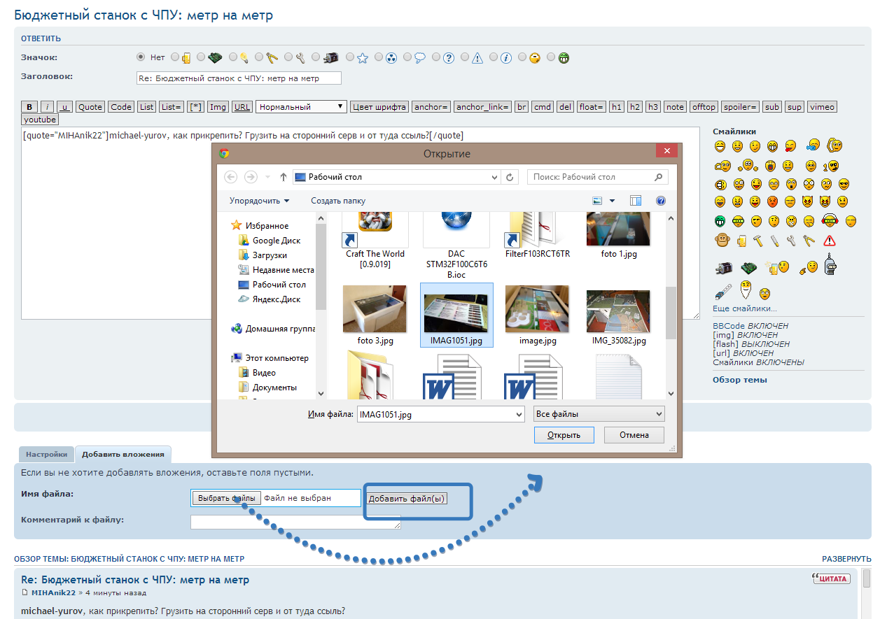

Фото можно загружать на форум.
2014-03-23 17-53-13 Скриншот экрана.png (2185 просмотров) <a class='original' href='./download/file.php?id=34091&mode=view' target=_blank>Загрузить оригинал (198.68 КБ)</a>
