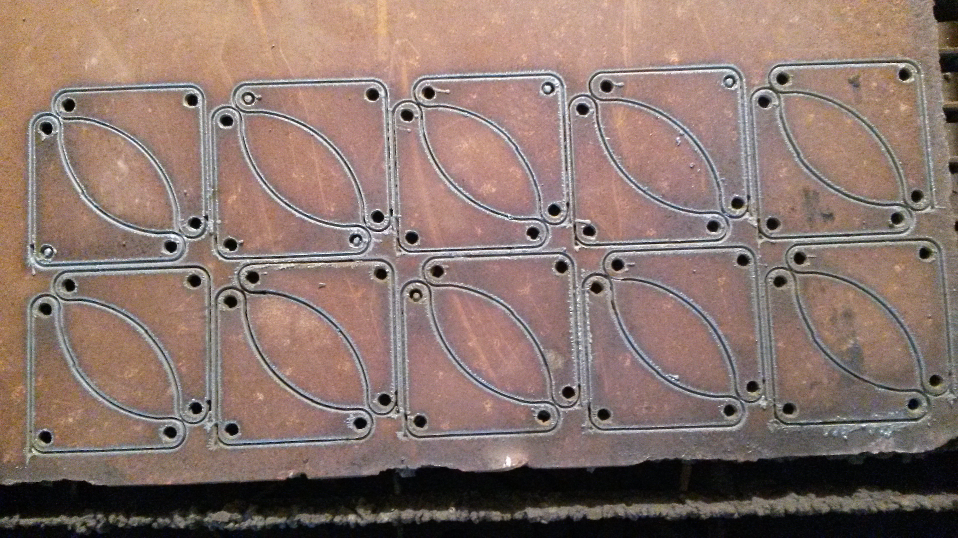

работаю на чпу плазмарезке и недавна столкнула 1ой проблемой и никак немогу решит!( если кто столкнулса или ж знает как устранит посоветуйте как устранит ее?
по началу дефект был 1 из 10. на данный момент каждый 3я отвер.я с дефектом
на больших кругах координата смещается (пригает или заедает) на 1-4 мм и круг получается овльным.

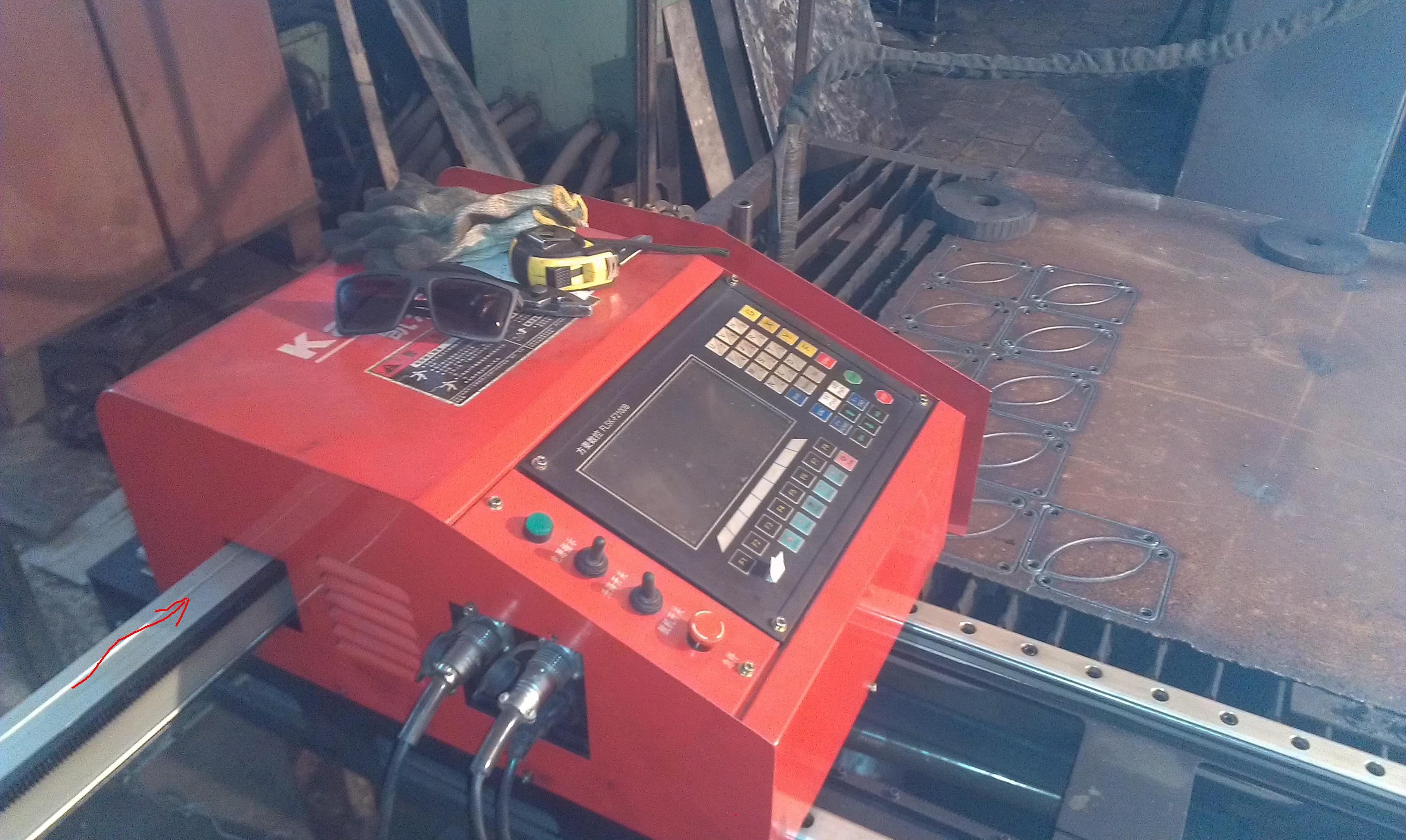

тот самый чпу китаец (KAIERDA-FLSK-F2100B) (3899 просмотров) <a class='original' href='./download/file.php?id=32932&mode=view' target=_blank>Загрузить оригинал (855.92 КБ)</a>
неправельные отверст. (3899 просмотров) <a class='original' href='./download/file.php?id=32933&mode=view' target=_blank>Загрузить оригинал (453.66 КБ)</a>

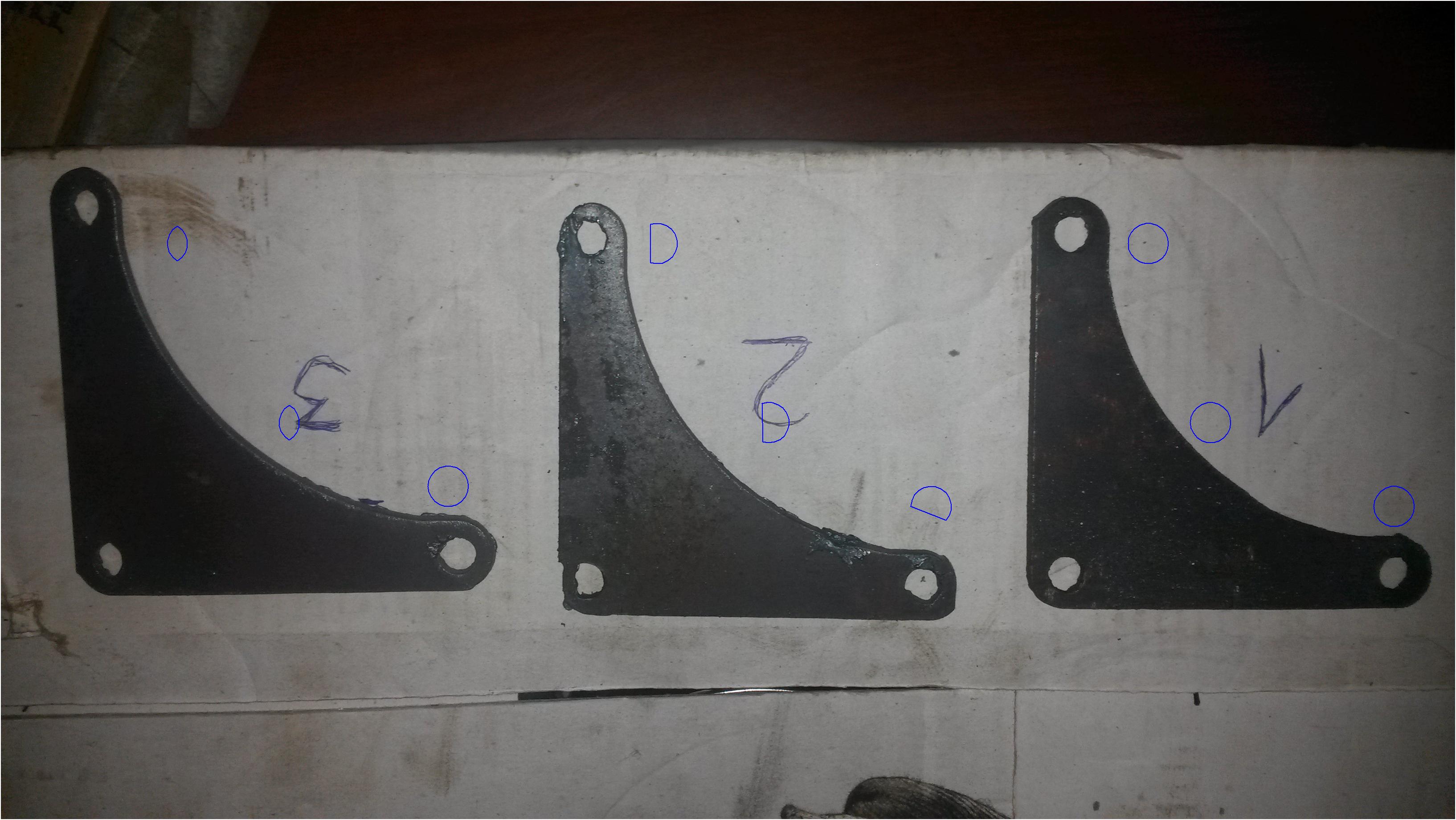

тут можно увидеть смещение (3897 просмотров) <a class='original' href='./download/file.php?id=32934&mode=view' target=_blank>Загрузить оригинал (2.21 МБ)</a>

Это консольная плазма? Однозначно надо смотреть механику на предмет люфтов.

вопос: а как насамом деле должны стоять ролики свободно или туго(намертво)?
ролики не смог закрутит руками они крепко стоят. так и должны? (без релься крутятся отлично но если поставить направляйки релсы то крутятся толко када двигается напр.)

Re: смещается координата на плазмарезке
берешь плазматрон и болтаешь во все стороны, когда увидишь как болтается вопросы отпадут ;)

aftaev писал(а):берешь плазматрон и болтаешь во все стороны, когда увидишь как болтается вопросы отпадут ;)
если Вы имеете введу эту часть то она впроцессе не болтается
так же и блок управление (каретка) не шатается

Сообщение Маха »
но иногда пригает
как человек споткнувшис делает придок в перед, так и произходит.
проверил рейки все целие и шестер.ка целая.
