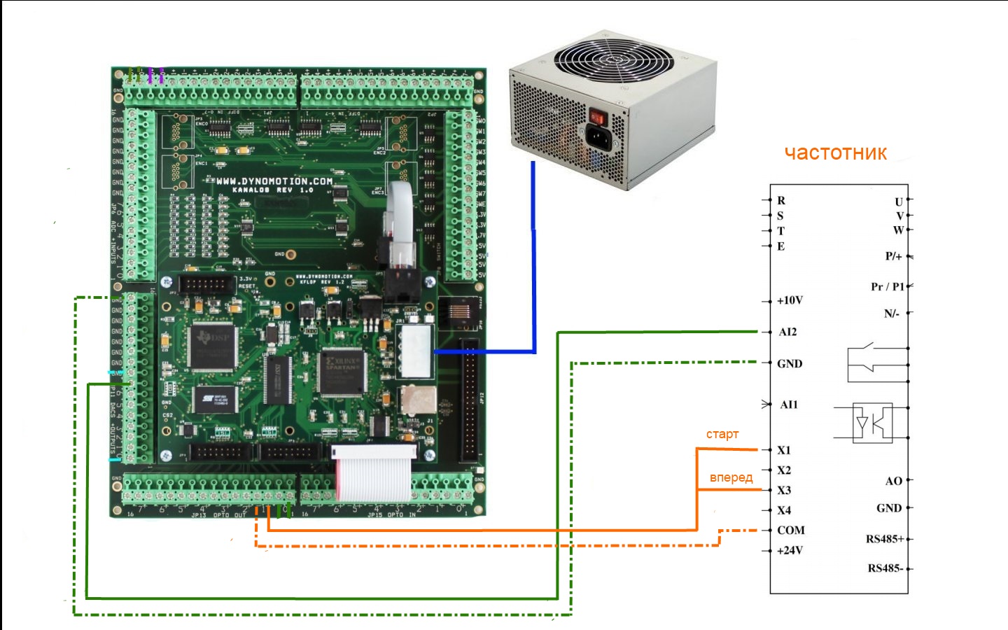

2. Подключение.
Схемы подключений буду делать на примере всеми любимых сервоприводов Yaskawa SGDA. :D Для устройств других фирм производителей подключение будет аналогичным, разве что названия контактов будут отличаться.
Для запуска Кфлопа необходимо напряжение питания +5В. Можно взять прямо от USB, но ток потребления с подключенными приводами и датчиками будет выше нагрузочной способности порта компьютера. Такой вариант только для "голого" подключения, чтобы отладить код.
Для работы я бы рекомендовал БП от компьютера, тем более, что на Кфлопе распаян стандартный разъем MOLEX. Хотя можно и другие имеющиеся БП использовать.
Минимально необходимое подключение одного привода для варианта С/Д выглядит так:
step-dir.jpg (63802 просмотра) <a class='original' href='./download/file.php?id=32229&mode=view' target=_blank>Загрузить оригинал (206.8 КБ)</a>
В данном случае привод подключен к каналу №0 Кфлопа.
На входах привода, как правило, стоят оптроны. Поэтому для питания оптронов берем 3,3В (красный провод). Сигнал Степ подсоединяем к 15-му контакту, а Дир к 16-му.
В приводе нужно отключить (пока что) сигнал S-On (Enable и т.д.). В шаговых приводах это сделано по умолчанию.
Для варианта 10В схема чуть другая:
10v.jpg (63792 просмотра) <a class='original' href='./download/file.php?id=32233&mode=view' target=_blank>Загрузить оригинал (336.45 КБ)</a>
Тут подсоединяем к выходам канала №0 (не путать с каналом №0 Степ/Дир) +/-10В и ко входам канал №0 сигналы А+/А- и В+/В- энкодера.
На этом отличия в подключении Степ/Дир и +/-10В заканчиваются. ;)
Будут небольшие отличия в настройках.

7. Управление шпинделем.
Станок уже двигает осями, знает свои координаты и более-менее безопасный. Осталось переложить на него еще одну свою работу - включение шпинделя и регулировку его оборотов. :hehehe:
На самом деле, для широко распространенных асинхронных мотор-шпинделей под управлением частотником, всё довольно просто.
Сразу оговорюсь, в примере частотник Текорп - для вашего случая могут быть отличия, но принцип тот же.
На частотник подаем аналоговый сигнал регулировки оборотов 10В, канал DAC7, и для его включения используем оптоизолированный выход №1 пин 145, который замыкает входы частотника Старт и Вперед на землю.
spindle.jpg (63123 просмотра) <a class='original' href='./download/file.php?id=33094&mode=view' target=_blank>Загрузить оригинал (280.26 КБ)</a>
В программе КмоушнСНС прописываем действия на коды М3 (вкл. шпинделя по часовой стрелке), М5 (откл. шпинделя) и S (скорость вращения шпинделя):
1. - включить шпиндель замкнув выход 145;
2. -выключить шпиндель разомкнув выход 145;
3. - диапозон регулировки оборотов от 0 до 2047, т.е. от 0 до 10В, с шагом 2047/24 000 = 0,085. Это если макс. обороты шпинделя 24 000 об/мин.
spindle1.jpg (63123 просмотра) <a class='original' href='./download/file.php?id=33096&mode=view' target=_blank>Загрузить оригинал (295.04 КБ)</a>
Всё, теперь шпиндель будет управляться по G-кодам и кнопками на панели программы. ;)
