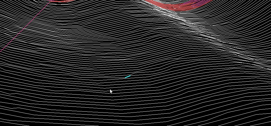

Проблема: image-to-gcode посредством скрипта autors.py - создает не очень гладкий g-код.
(если задать не так много точек, то код получается гладкий, но я хочу получить изделие которое не требует шлифовки, поэтому шаг беру маленький 0.0875мм и получается вот что)

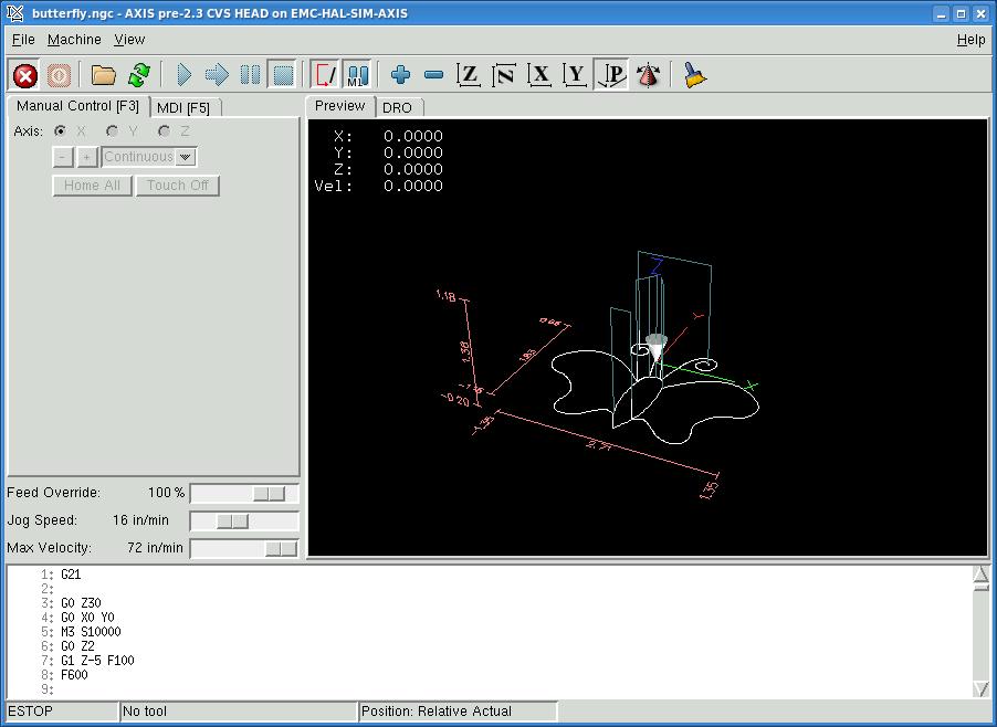

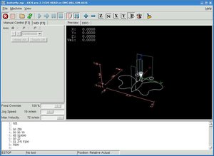

Т.к. ПО ЧПУ развивается в направление B-сплайнов
вот пример задания g-кода b-сплайном, а не дугами в LinuxCNC:
axis_nurb.jpg (3509 просмотров) <a class='original' href='./download/file.php?id=31682&sid=57447537cf80293db2dd183a28645fe1&mode=view' target=_blank>Загрузить оригинал (64.56 КБ)</a>
butterfly.ngc
бабочка g-код задается NURBS кривыми.
если твое ПО открывает этот файл - значит поддерживает сплайны
(1.67 КБ) 871 скачивание

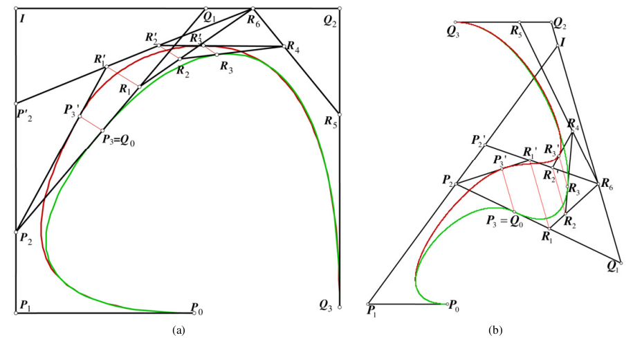

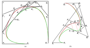

- полученные кубические кривые Безье преобразовываем в B-сплайн - путем деления каждой пары на 3и сегмента с точностью E2 - вот так:
Merge two G1 continuous cubic Bézier curves to a cubic B-spline curve: <br />(a) the joint point is local convex and (без перегиба)<br />(b) the joint point is dealt as an inflexion (с перегибом в точке совмещения 2х сегментов) (3504 просмотра) <a class='original' href='./download/file.php?id=31685&sid=57447537cf80293db2dd183a28645fe1&mode=view' target=_blank>Загрузить оригинал (158.44 КБ)</a>
Вот что у него получилось:

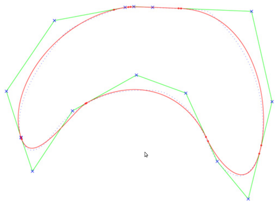

Результаты автоматической аппроксимации любой кривой B-сплайном <br />Xunnian Yang and Chongyang Deng (3509 просмотров) <a class='original' href='./download/file.php?id=31683&sid=57447537cf80293db2dd183a28645fe1&mode=view' target=_blank>Загрузить оригинал (174.62 КБ)</a>
Обратите внимание на сглаживание и на сжатие - то сколько было точек(серенькие) и сколько стало(синие крестики).
