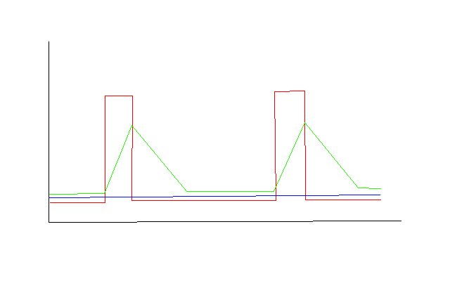

Добавлено: 22 июл 2014, 23:27
Тут тоже не складывается: демпфер - это когда некие резкие всплески сглаживаются, чтоб были не резкими, а дампер - это когда резкие всплески просто "срезаются", чтоб даже следов не оставалось.
Вот попытался изобразить:
красный - исходный сигнал
зелёный - результат работы демпфера
синий - результат работы дампера.
Вот тут ещё есть про дампер: http://www.linengineering.com/accessori ... amper.aspx

UAVpilot писал(а):Тут тоже не складывается: демпфер - это когда некие резкие всплески сглаживаются, чтоб были не резкими
Автомобильный амортизатор можно назвать демпфером?
Вот электронный демпфер в драйверах создает примерно такой же эффект.
UAVpilot писал(а):Вот тут ещё есть про дампер: http://www.linengineering.com/accessori ... amper.aspx
Ага, это то, что я перевел, как электронный демпфер.

Re: Дампер.
Добавлено: 23 июл 2014, 02:01
michael-yurov писал(а):Автомобильный амортизатор можно назвать демпфером?
аммортизатор - можно. А вот если его убрать (и пружину), то получится дампер. :)
michael-yurov писал(а):Де́мпфер в общем смысле — кто-либо или что-либо, действующее успокаивающе, смягчающе, угнетающе.
Именно так. А дампер ничего не успокаивает и не смягчает, а просто "уничтожает".
Я ж картинку нарисовал, неужели непонятна разница?.. :wik:
