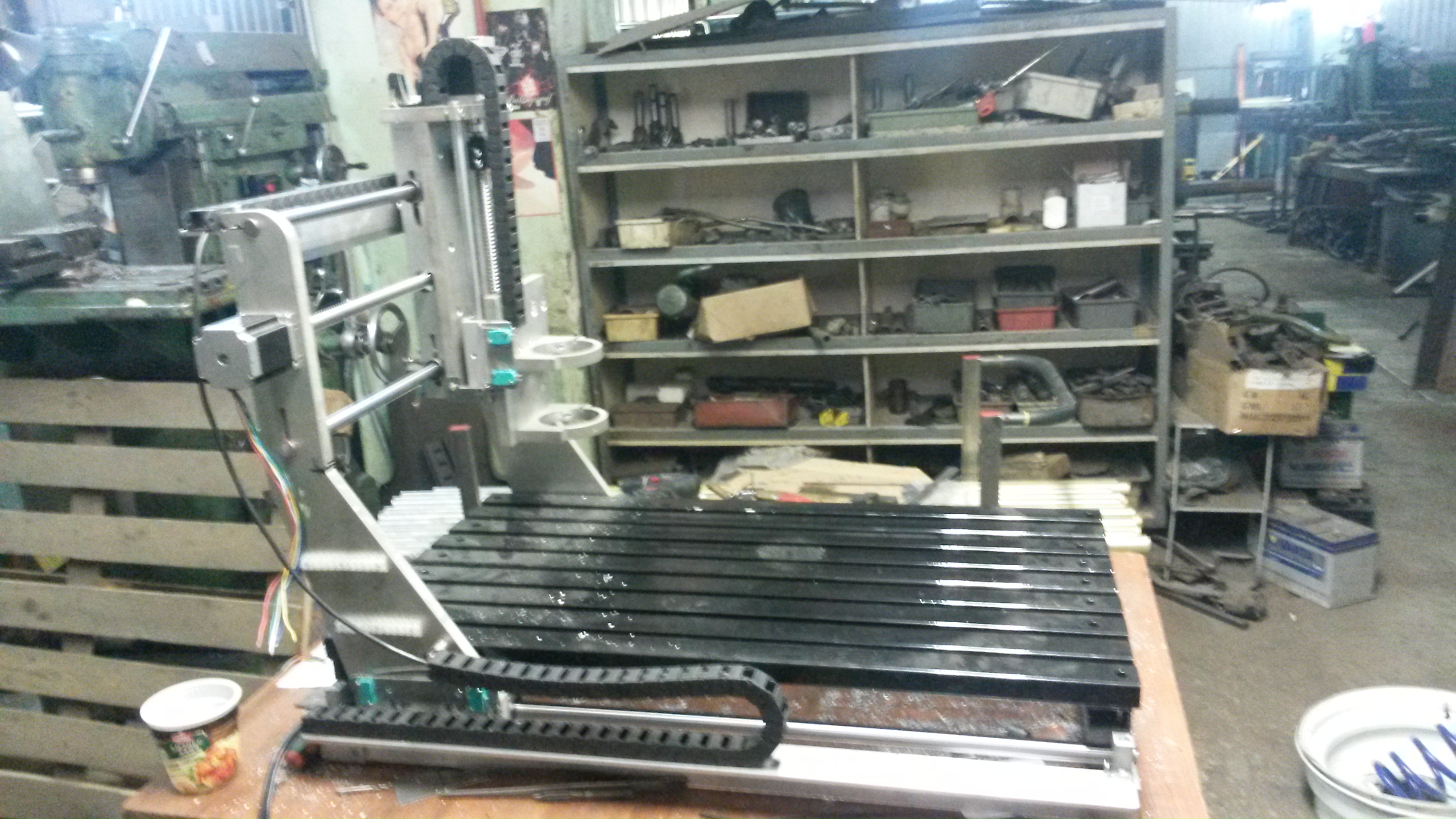

Собрали станок на пробу[img]

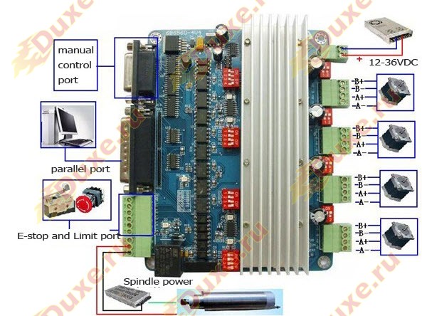

[/img] Приобрел этот контролер шаговых двигателей 4х осевой TB6560HQ Blue[img]
blue_6560_podkl.jpg (2725 просмотров) <a class='original' href='./download/file.php?id=30641&mode=view' target=_blank>Загрузить оригинал (82.23 КБ)</a>
[/img]. К нему приобрели шаговые двигатели Nema 23 HS 8603 (Шаг, гр: 1,8 Длина, мм: 76 Диаметр вала: 8мм. Ток, А: 1.5 Сопротивление фазы, ом: 4.5. Индуктивность, mH: 7.8. Момент удержания кг*см: 14. Кол-во выводов : 6 Вес, гр: 1100) в количестве трех штук.Вопросы возникли вот в чем:
1)Можно ли запустить без 4го шд? (наткнулся на просторах интернета что без 4го мотора включать нельзя...контролер сгорит)

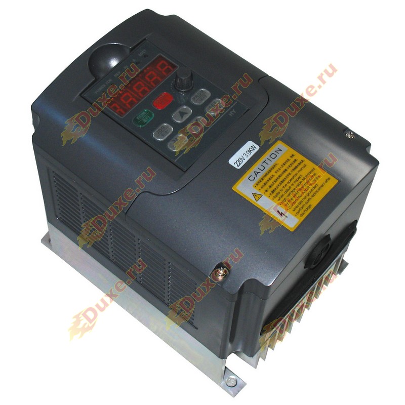

2)Как подключить этот инвертор[img]
inv_3kw-1_800d.jpg (2725 просмотров) <a class='original' href='./download/file.php?id=30645&mode=view' target=_blank>Загрузить оригинал (97.22 КБ)</a>

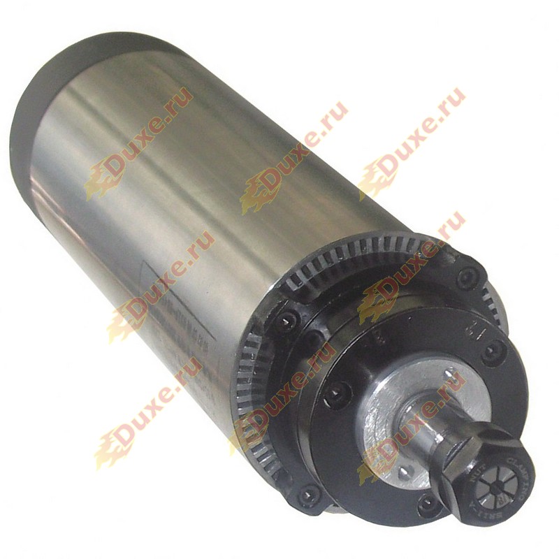

[/img] со шпинделем[img]
r65-1.5kw-2_800d.jpg (2725 просмотров) <a class='original' href='./download/file.php?id=30646&mode=view' target=_blank>Загрузить оригинал (88.55 КБ)</a>
[/img] к этому контролеру? (инвертор HY04D023B 4 кВт шпиндель:Мощность1500Вт,Номинальная частота 400Гц,скорость вращения 10-24000об/мин,трех фазный
3)Возможно ли будет через Match3 регулировать обороты шпинделя?

Без четвертого двигателя включать можно.
Обороты программно регулировать нельзя.
На плате есть реле для включения шпинделя. В инверторе есть контакты, при замыкании которых онвключает шпиндель (но нужно настроить).
