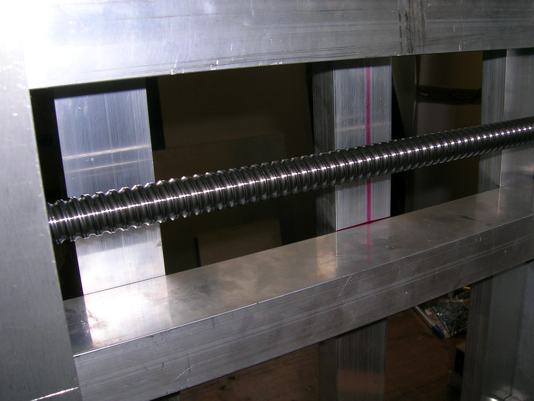

Потихоньку собираю второй станочек для гравировки по двухслойному пластику.
Комплектующие...
XY рельсы 15мм
Z круглый рельс 12мм
ШВП 16мм для XY
ШВП 12мм для Z
моторы 57x76 18кг XY для Z 42x47 4кг
материал алюминий 12мм и профильнная алюм.трубы 50x30x3, 40x20x3. уголок 40x40x4.
шпиндель 300ват 60000об.
контроллер gecko540 микрошаг 1/10 (стоит на первом станке) или Leadshine MX3660(хочется поюзать контроллер с большим микрошагом) .
Собираю не спеша по мере появления финансов.

Re: Для гравировки 600x600x40
Добавлено: 04 июл 2014, 18:13
Что за любовь такая к висячим столам!?
Тем более, для гравировки двуслойного листового пластика!
Добавлено: 04 июл 2014, 18:20
crazydnb
у первого станка тоже висячий стол только из железа, проблем нет. там ведь гравировка всего 0.1мм или думаешь будет вибрировать вверх-вниз ?
Добавлено: 04 июл 2014, 18:56
crazydnb писал(а):у первого станка тоже висячий стол только из железа, проблем нет. там ведь гравировка всего 0.1мм или думаешь будет вибрировать вверх-вниз ?
Думаю, что оперся на стол - и он прогнулся на пару миллиметров, и гравировка на глубину 0,1 мм не удалась.
Передвинул станок, раму перекосило, и портал уже не будет двигаться параллельно выровненной жертвенной подкладке стола, т.к. рельсы портала и стол не связаны.
Вибрировать, то может и не будет, но я бы еще понял, если бы нужно было обрабатывать большие не гнущиеся детали, но ведь речь про листовой пластик!
Не важно, как он прогнется вместе со столом. Важно, чтобы портал двигался параллельно столу (не раме станка, а именно параллельно столу, на котором закреплен материал).
Я ни в коем случае не пытаюсь убедить в своей правоте, я просто не могу понять - зачем делать две независимые рамы - одну для стола, а вторую для рельс портала, когда, казалось бы можно было бы вообще эту раму не делать, если станку не нужна идеальная жесткая плоскость стола, а нужно просто, чтобы портал двигался параллельно столу.
Я задавал этот вопрос уже очень много раз, и, обычно, получал ответ вроде такого: - "Да ты просто не разбираешься в механике. Ковыряйся лучше в своей электронике". :wik:
P.S. А, вообще, станок мне нравится - хотелось бы себе такой.
Добавлено: 04 июл 2014, 19:25
crazydnb
С этим полностью согласен, у меня на первом станке если снять поставить стол то приходится его заново ровнять. Возможно алюминиевые трубы заменю стальными.
Ну на столе будет жертвенный стол из оргстекла его и выровняю по месту. Кстати на первом станке у меня стол проклеен снизу вибропластом что немного снизило шум при работе.
Так под столом винт стоит, куда его деть ? правда можно было рельсы на бок/низ повесить..... ну поздно уже :)
Добавлено: 04 июл 2014, 19:52
crazydnb писал(а):Так под столом винт стоит, куда его деть ? правда можно было рельсы на бок/низ повесить..... ну поздно уже
Да понимаю, что поздно.
Ну, вдруг, получится его как-то перевернуть? Тогда связь между точкой фрезеровки и фрезой будет намного "жестче", и будет ограничена по большому счету только прочностью портала.

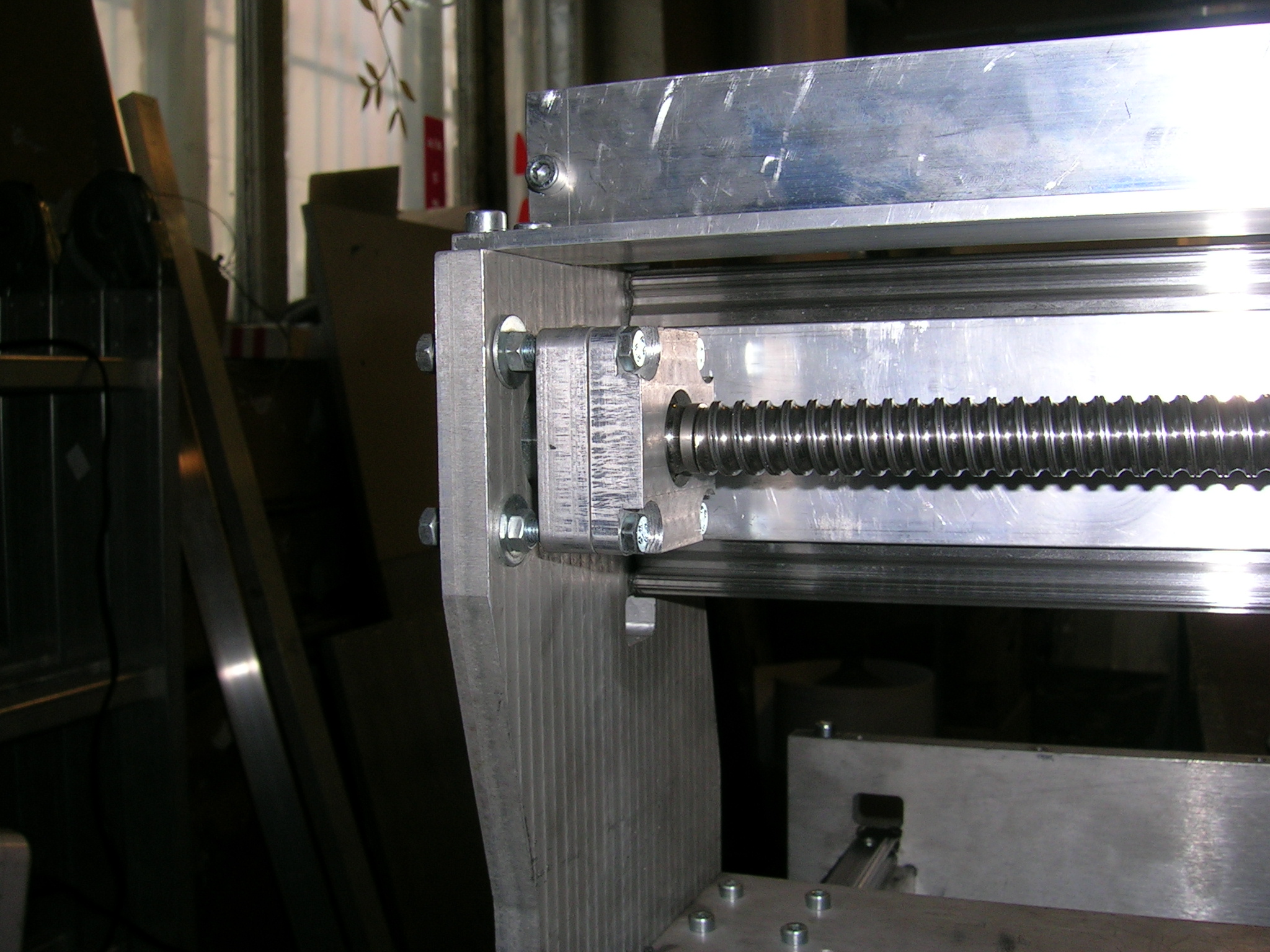

Сборка станка потихоньку продолжается... напилил детали для оси z и опоры винта для y.
Добавлено: 18 авг 2014, 13:40
Отверстия в боковинах портала над рельсами под каретки сделал?
Добавлено: 18 авг 2014, 17:39
crazydnb
Nick писал(а):Отверстия в боковинах портала над рельсами под каретки сделал?
Ага для них.
Добавлено: 23 сен 2014, 22:16
crazydnb
Пришли винты 12,16, гайки, муфты, датчики.
Продолжаю сборку....
Собрал систему охлаждения для шпинделя и голову Z.
