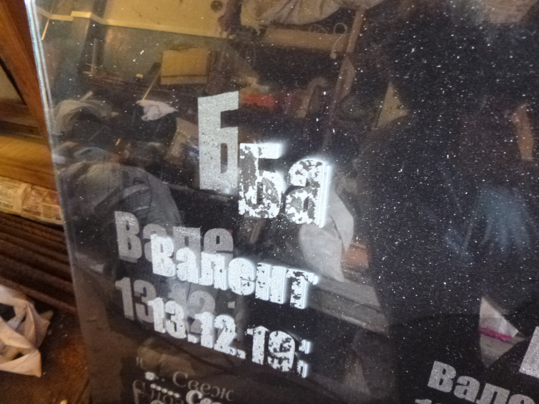

Попробовал гравировать оконное стекло лазером. Скорость 100 мощность 20% от 80Вт. Получается красиво. Однако, на стекле, оказывается, образуется углубление и над ним белая... такой как бы налет, который можно легко соскоблить. Гравировка конечно останется, но будет бледнее чем с этим белым налетом.
Подскажите кто уже гравировал, так и должно быть?
В каком режиме надо гравировать и какие есть технологии? Может какая то нужна подготовка поверхности или режима?

У меня ничего потом не соскабливается, остаётся матовое.
Где то помню видел совет ложить на стекло во время гравировки мокрую бумагу и жечь прям через неё, попробуй.

Да-да. Мокрую газету на место гравировки. При этом края получаются не такими острыми и не так сильно напрягается стекло.

Фото того о чем спрашивал:
P1030268.JPG (5953 просмотра) <a class='original' href='./download/file.php?id=30513&mode=view' target=_blank>Загрузить оригинал (2.3 МБ)</a>

И сразу еще один вопрос на фото 2 стекла одно за другим. На одном из них видно, что буква Б сдвигается вверх. Это гравировка на скорости 300 мм/с, ровные буквы 100 мм/с.
Управляется все DSP контроллером. Как я понимаю, это значит пропуска шагов при повышении скорости. Хотелось бы этот вопрос решить. Подскажите, какие способы решения бывают, с чего начать?
Мои мысли по этому поводу:
1. Проверить возможно прокручивается шестерня на валу шагового двигателя.
2. Установить переключателями у драйвера ШД ток побольше.
3. это пока все что я придумал... :-)

4.Проверить не съезжает ли заготовка во время работы на скорости.
Белые сколы хорошо убираются скотчем - "эпиляция" стекла, или добавляйте мощности, чтобы эти белые сколы лучше припеклись. Ну или мокрая газета на стекло, сам не пробовал но везде все советуют.
