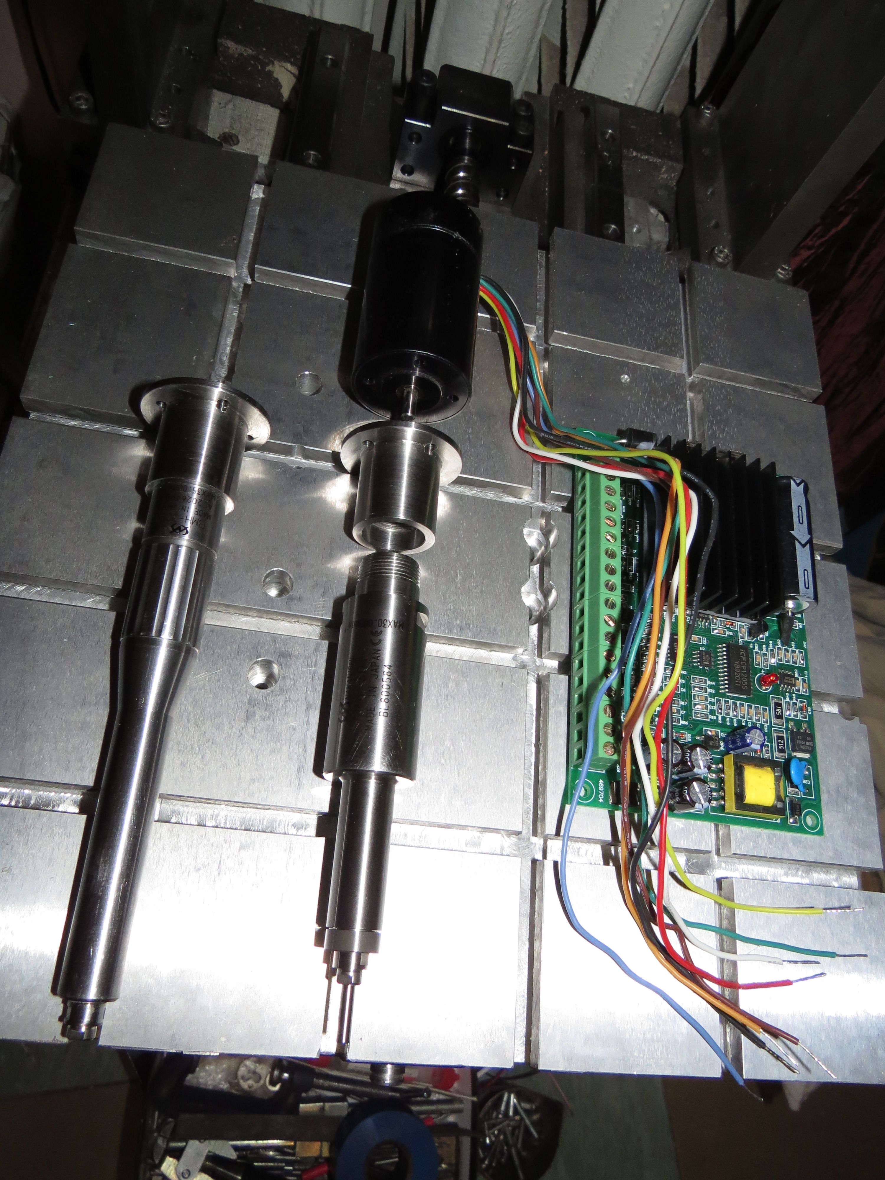

Здравствуйте! Нужен шпиндель Д макс 6 см. вес чем меньше лучше
Купили 2 станка с пневмо шпинделемя (номинал: 8 очков, 50000 об/м, мощность 0,041 кв) для фрезерования по стеклотекстолиту z-0.2, F650-700.
Полный отстой мощности категорически не хватает, визжат, биение......
Посоветуйте хороший шпиндель воздушное охлождение, 35000 оборотов, 150-200ват, с минимальным биением- нужны очень ровные кромки.
Цена вопроса макс 50-100тр
Спасибо.

Видел где-то высокооборотистый (примерно до 40 000) китайский шпиндель ватт на 100 (может больше) с воздушным охлаждением.
Диаметр цанги там, конечно, не 6 мм, а 3.175, но помню, что шумный он очень - это меня отпугнуло.

"марафон" зуботехнический. до 50000 об\мин. Мощность до 250Вт.
http://www.fed-stom.ru/index.php?route= ... uct_id=132
Также тут выкладывали в продажу "наканишы" за 80к со сменой инструмента: http://cnc-club.ru/forum/viewtopic.php?p=123743#p123743

подумайте в сторону NSK, другого выбора просто нет, для малогабаритных шпинделей.
вот сам шпиндель http://www.artcotools.com/nsk-nakanishi ... 00rpm.html
вот к нему мотор http://www.artcotools.com/nsk-nakanishi ... motor.html
по идеи, на сам шпиндель можно приладить любой мотор, есть люди которые одевают моторы по мощней чем родной.
вот тот шпиндель что на фото http://www.artcotools.com/nsk-nakanishi ... 00rpm.html но у него цанга только до 3,175
у этого http://www.artcotools.com/nsk-nakanishi ... 00rpm.html цанги от 0,5 до 6,35
