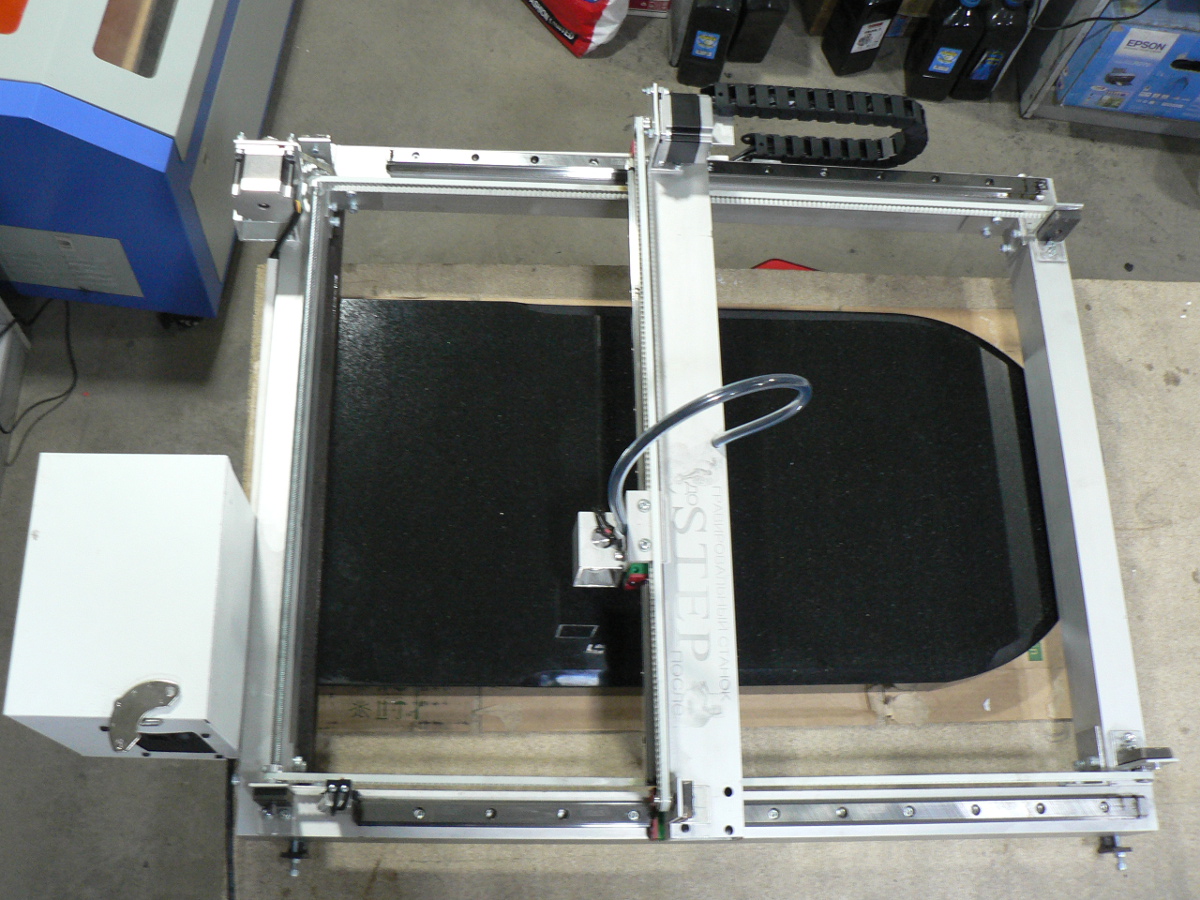

Продам ЧПУ ударно-гравировальный станок по камню "Стэп", планшетный 50*60 см рабочая область. Основное назначение - ритуальная гравировка изображений на памятниках алмазной иглой.
Сайт производителя - http://stanokstep.ru/
Куплен пару месяцев назад, выбито всего 8 портретов. Причина продажи -купил себе станок другой, побольше и покруче.
Станок сейчас стоит 115 тысяч, продам за 85. Возможен обмен.
Продам ударно-гравировальный станок по камню.

фото бы головы посмотреть

Re: Продам ударно-гравировальный станок по камню.
кстате да! самое интересное место
а вообще Тенгель партизан! знает что многих интересует сея часть и молчит! и сфоткал так что вообще ничего не видно! тыб еще с соседней комнаты фотографировал

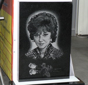

Да там смотреть не на что, цилиндрический электромагнит на трубке, внутри ездит шток, в него зажимается игла.
фото с сайта изготовителя. Если нужно могу нафотать в любом виде, но дня через два.

А какое напряжение подается на катушку и каким прибором? навярняка какой нить генератор импульсов стоит который работает от релюшки вкл шпинделя?

а еще в идеале зависит от S, тоесть частотой импульсов управлять чтоб растром гравировать.
кстате чем вообще эта бабалайка управляется?
В станке применятся собственный контроллер с собственной головкой с собственниым програмным обеспечением
В этом то и вся стоимость, сам станок собрать не проблема за пару вечеров, а вот сделать головку + контроллер под неё, написать софт - в этом вся стоимость, добиться нормальной гравировки полутонов на камне очень трудно, люди годами над этими алгоритмами работают. Этот портрет на витрину гравировался около 11 часов.
