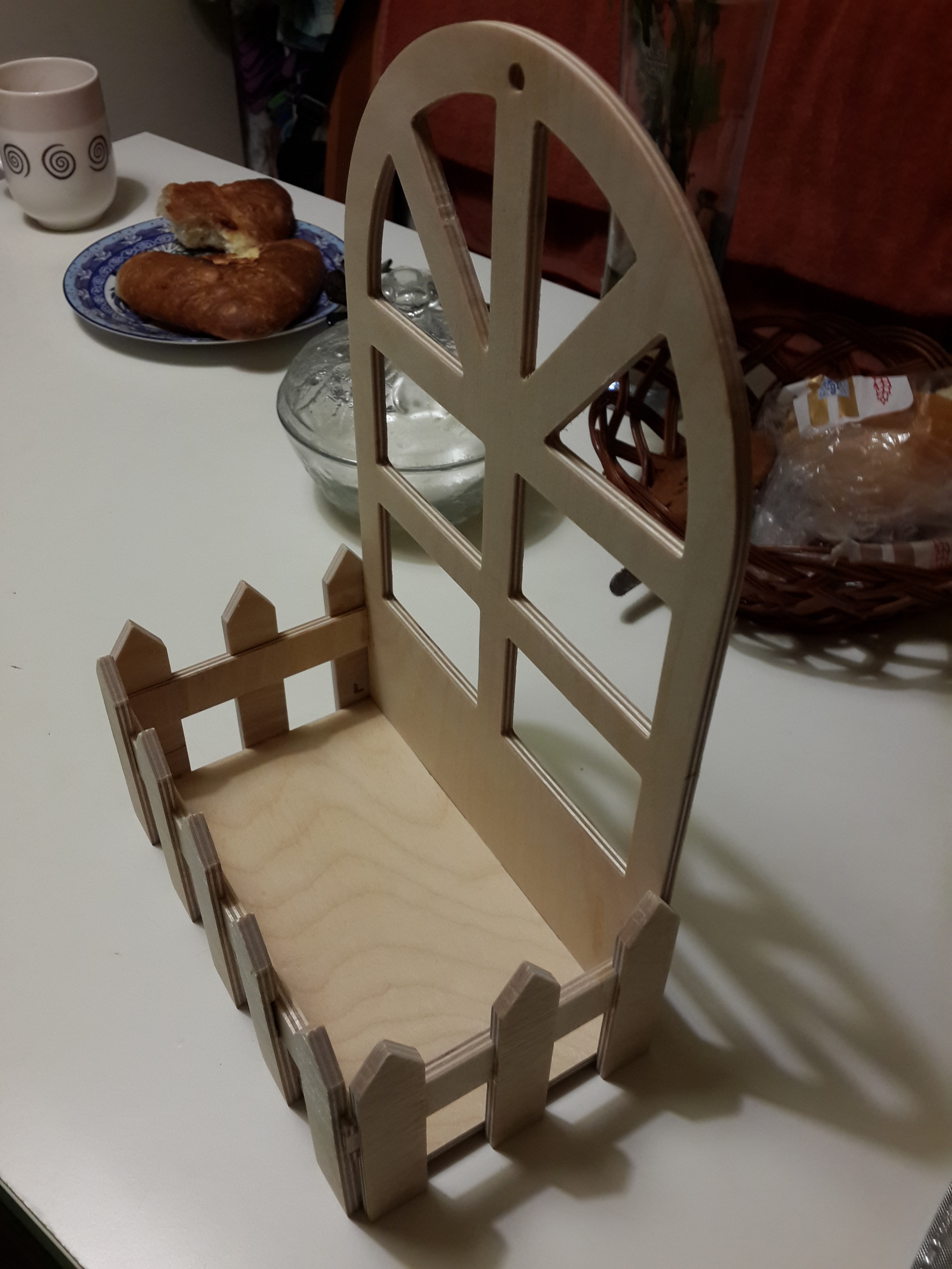

Полочка-подставка для цветов, стаканов и т.п. Может висеть на стене или стоять на поверхности :) Сделана самостоятельно по мотивам китайских полочек на Алиэкспрессе :) Фанера 6мм, ширина 180 мм, высота 280 мм, глубина 100 мм.

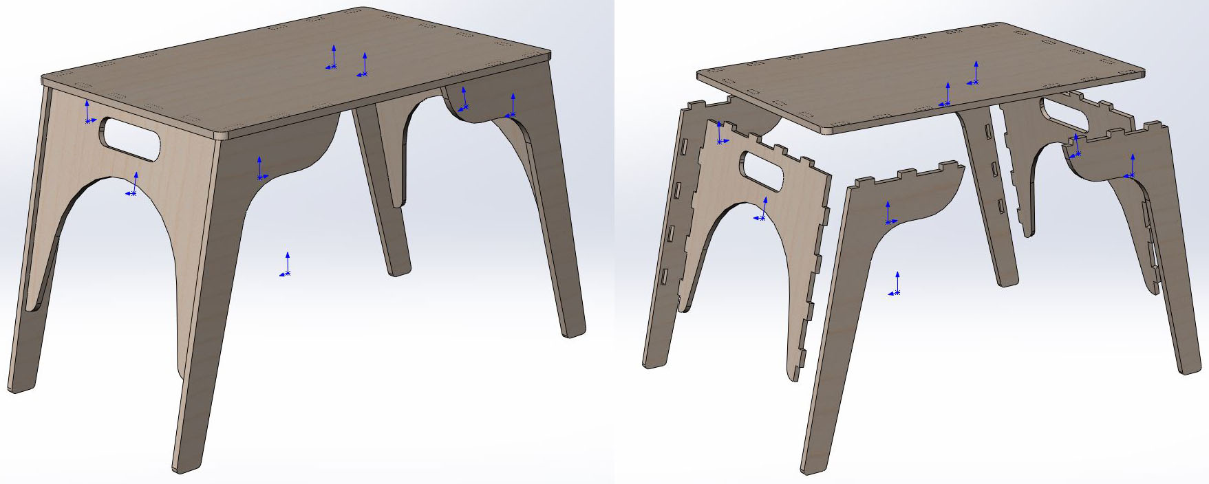

Родители попросили сделать маленький "диванный" столик. Чтобы его можно было ставить над собой, когда лежишь на диване :)
Модель сделал в Солидворксе, там удобно проверять на несовпадения, коллизии.
Столешница и ножки - фанера 8 мм, боковины - фанера 6 мм.
096.jpg (22519 просмотров) <a class='original' href='./download/file.php?id=48167&mode=view' target=_blank>Загрузить оригинал (140.15 КБ)</a>
20150416_123525.jpg (22519 просмотров) <a class='original' href='./download/file.php?id=48168&mode=view' target=_blank>Загрузить оригинал (190.77 КБ)</a>
20150416_123553.jpg (22519 просмотров) <a class='original' href='./download/file.php?id=48169&mode=view' target=_blank>Загрузить оригинал (240.81 КБ)</a>
Приложил солидовские файлы (SolidWorks 2012), из них легко выгнать .dxf для того же Вектрика :)

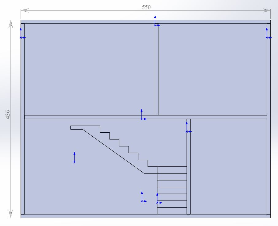

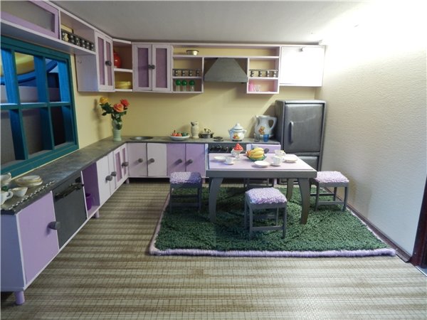

Да, будет небольшой двухэтажный. Из-за ограниченности места дома ширина всего 55 см :) Планировку комнат прикидываю примерно такую:
103.JPG (22302 просмотра) <a class='original' href='./download/file.php?id=48307&mode=view' target=_blank>Загрузить оригинал (44.78 КБ)</a>
102.JPG (22302 просмотра) <a class='original' href='./download/file.php?id=48306&mode=view' target=_blank>Загрузить оригинал (45.78 КБ)</a>
Лестница, оконные и дверные проемы - это пока только для антуража, они будут еще уточняться :) И с крышей пока не определился. Скорее всего двускатная, невысокая. Может быть слева
Ну и переднюю стену жена просит сделать открывающуюся на петельках :)
