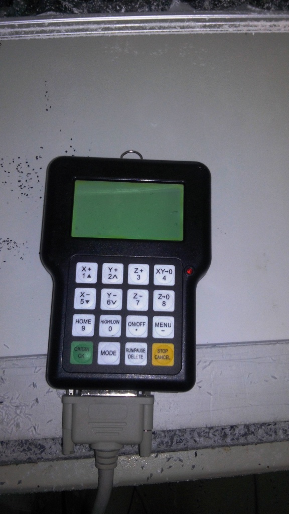

HKNC-0501HDDC пульт
когда включаю станок, ничего не выходит на экране,только светится, а обычно выходило "GOTE HOME" теперь не знаю че делать я в этой сфере новенький, станок рабочий , может кто подскажет что делать в таких ситуациях?
вот этот пульт (3391 просмотр) <a class='original' href='./download/file.php?id=29339&sid=1f2c2495f553395642a124bba469dfb5&mode=view' target=_blank>Загрузить оригинал (179.98 КБ)</a>
вот этот пульт

master1 писал(а):станок рабочий
если только подсветка дисплея светится , то станок уже получается не рабочий .
пульт на замену или попробовать отремонтировать , говорят у них экран больное место .
Ежели все таки информация на дисплее " светится " , тогда читайте мануал , отключение / включение поиска дома после включения питания
Пульт обычный , стандартный , посему даже если на первой фотке борт космического корабля , который таки не смог покинуть атмосферу нашей планеты в 1986 году , это ни чего не меняет .
Re: Срочно нужно совет спецов)
А есть нажать home - обнуляться едет?

Nick писал(а):А есть нажать home - обнуляться едет?
нет ничего не выходит, заглох конкретно

ВООБЩЕМ ПОСЛЕДНИЙ РАЗ КОГДА ОНА ВСТАЛА Я ДРУГУЮ ФЛЕШКУ ПОСТАВИЛ НА ПУЛЬТ, ТОГДА ВЫШЛО "G code" типа такое, я отформатировал флешку заново поставил новый УП , потом на пульте выбрал 1.nc нажал ок, она зависла, я отключил станок включаю , уже только светится и все

master1 писал(а):НЕТ НИЧЕГО ТАКОГО ВСЕ НОРМАЛЬНО СОЕДИНЕНО
не нужно так нервничать, и если бы все было нормально станок бы работал.
Вас спрашивают наводящие вопросы потому что хотят искренне помочь, а не от праздного любопытства.
раз пульт не светится это не означает что не исправен именно пульт.
сфоткайте платы в щите управления, крупным планом.
Очень настораживае , что все началось после записи нового 1.nc .
Была похожая ситуация с китайским фрезером .Точно не помню как победили , но ковыряли настройки проги которая
генерит G код (Type3).И помню на другой флешке большего размера вообще не получилось запустить .

зашел "аварийное восстановление" нажатием ОК , не включив пульт) как hard reset на андроид телефонах :mrgreen:
смотрел версии прошивки, потом вышел с него, смотрю пульт рабочим стал сразу же, уже выходит "GOTE HOME" , но есть теперь другая проблема, станок не знает размер своего стола, запустил один пробник маленький квадрат порезать, -Y Limit выходит, может кто то сказать как нормально настроит , общий размер стола, 302х140 сантиметр.

где то читал что флешка должна быть FAT 32, последняя которую я всунул была FAT просто, может из за этого...не пойму :problem:
master1 писал(а):станок не знает размер своего стола
MENU > MASHINE SETUP > TABLE SIZE > и выбираеш нужную ось
