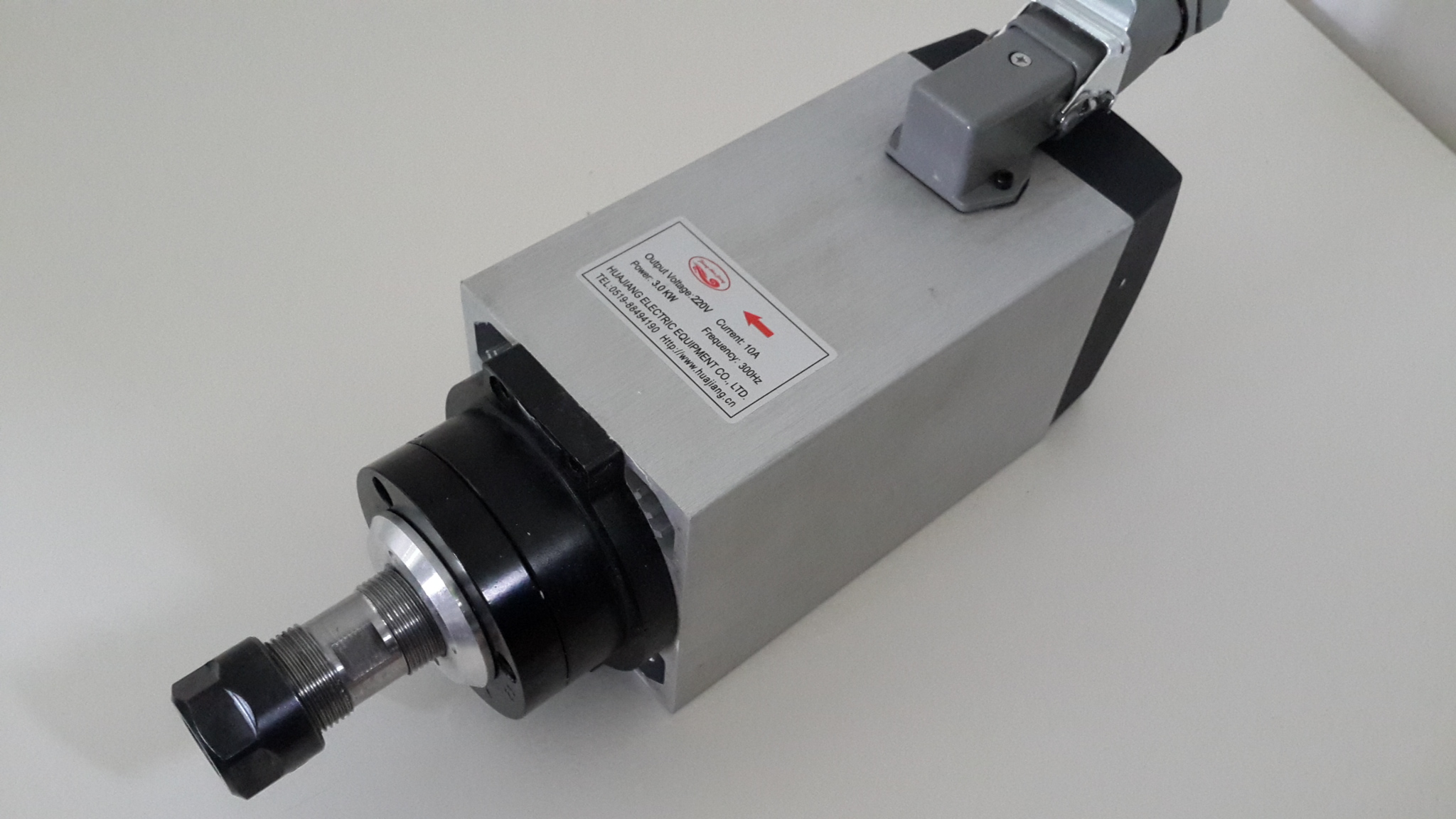

Нужна помощь.
Купил 3 Квт шпиндель воздушного охлаждения на алибабе.
Ну и как всегда с братцами Китайцами все не слава богу. Вместо шпинделя 380В и ER25 прислали 220В и ER20. И теперь молчат как партизаны.
Но не это главное. Нет информации о настройке для частотника. Я так понимаю нужна минимальная частота, число полюсов, время разгона и тд.
Может кто имел дело с такими шпинделями и что то подскажет.

Никаких жутко хитрых хитростей в насьройке частотника нет. Главное подключить все согласно мануалу.
Из настроек забить мин/макс частоту, разгон сделать 6-8с, торможение можно сделать короче,4-5с .
Сопротивление и индуктивность обмоток можно измерить.
Уоличество полюсов у них обычно 4.
Если сеть 380 а шпиндель 220, то нет абсолютно никаких проблем. Просто забить напряжение мотора 220в.

В НЕ векторном частотнике используется алгоритм V/f, т.е. он сам регулирует напряжение на клеммах двигателя в зависимости от частоты. Нет абсолютно никаких причин думать о напряжении, токе и прочем во время работы. Достаточно просто правильно вбить в частотник номинальные параметры двигателя и параметры перегрузки.

Может я куда то не туда смотрю, но данных с таблички шпинделя вполне достаточно для запуска: 220В, 300Гц, 10А и 2,2кВт.
Выкладывайте список параметров вашего частотника, помогу заполнить.

Буду запускать на таких параметрах:
Напряжение 220 В
Номинальная частота 50Гц
Минимальная частота 130 Гц
Максимальная частота 300 Гц
Кол-во полюсов 2
Номинальная скорость вращения 18000 об
Мощьность 3 кВт
Ток 10 А
Время разгона 6с
Время торможения 4с
Если что то напутал то поправьте.
Еще открытый вопрос управление v/f есть возможность выбрать линейную и и квадратичную завистмость. Что лучше?

Номинальную частоту ставьте 300Гц. ИМХО иначе на 130Гц можно и поджарить шпиндель.
Сообщения: 9116
Re: Помогите подключить шпиндель
Номинальная частота - это при которой частотник выдает номинальное напряжение, то есть 220 вольт. Для вашего шпинделя надо ставить 300.

Квадратичная зависимосьть это для насосов и вентиляторов. Вам нужна линейная.

mhael писал(а):Номинальную частоту ставьте 300Гц. ИМХО иначе на 130Гц можно и поджарить шпиндель.
Я тоже так думал. Но в инструкции к инвертору только два положения 50 Гц и 60 Гц. Может где то глубже копать надо. Вот выдержка из руководства:
Настройка параметров номинальной частоты двигателя (P0100) Номинальную частоту можно настроить через параметры P0100 следующим образом: P0100 = 0 (kW, 50 Hz) Заводская настройка P0100 = 1 (hp, 60 Hz) P0100 = 2 (kW, 60 Hz)

Р0100 это номинальная частота сети, номинальная частота двигателя это Р0310 (стр. 50).

tooshka писал(а):Номинальная частота это разве не частота питания частотника?
Посмотрел по китайским частотникам - там номинальную частоту ставят 400Гц, то есть максимальную частоту двигателя. А в SIEMENS- SINAMICS получается номинальная частота это частота питания сети. Хотя в инструкции это называется номинальная частота двигателя.

ukr-sasha писал(а):Р0100 это номинальная частота сети, номинальная частота двигателя это Р0310 (стр. 50).
Благодарю. Теперь все стало на свои места.
Я бы долго разбирался. Вся инструкция на русском а именно этот кусок на немецком:
P0310 Motornennfrequenz 1Диапазон настройки: 12 Hz - 650 Hz Motornennfrequenz (Hz) vom Motor-Typenschild.

Там какие-то заморочки с переводом. P0100 - следует читать как "номинальная частота сети" (50 Гц), а P0310 - "базовая частота двигателя" и ставить в вашем случае 300 Гц.
