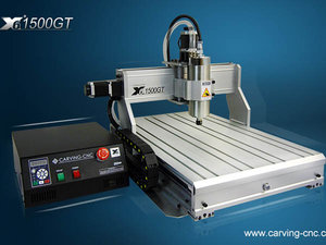

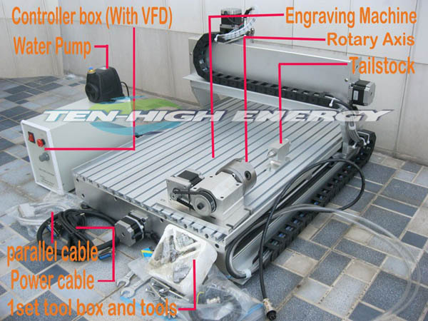

Добрый день!
Для хоббийных целей хочу прикупить всякого железа, начать планирую с покупки роутера.
В процессе выбора понял, что ничего не понимаю - производители и их оборудование как
близнецы-братья, описания тоже как будто списаны двоечниками у одного отличника. В
общем практически тыкаю пальцем в небо, остановившись на двух вариантах.
Вариант первый. Обычный китайский ноу-нейм. 99,8% положительных отзывов, что ни о чём
не говорит, но всё же. Вариант второй. Те же яйца, только сайт посимпатичнее, станок подешевле, вместо старого
параллельного порта - USB. Вопрос, можно ли это покупать? Есть какие-то истории с печальным концом, мораль которых
"никогда не покупайте у китайцев"? Если это ни в коем случае нельзя покупать, то какие
альтернативы в ценовой категории $2000-3000?
Спасибо!
P.S. Вопрос с доставкой и растаможкой уже проработан. Есть логистическая контора, которая
берётся примерно за $1К доставить до двери.

Ок. Прочитал 15 страниц из этой ссылки, потом сломался. Одна из мыслей, которые я более-менее
понял - основание станка должно быть тяжёлым. Однако проблема в том, что максимальный размер
станка, который я могу вписать в доступное мне пространство - 6040, а они все собраны из алюминия.
А что всё-таки не так вот с этим агрегатом? Весит 62 кило, шпиндель 1.5Кв, выглядит вроде вполне
пристойно. Я бы конечно с радостью купил Shopbot, но он тоже больше по размерам, а растаможка
и доставка из Штатов почему-то существенно дороже чем из Китая. Это по словам людей из конторы
по доставке. Обрабатывать я планирую в основном дерево, иногда карбон, изредка алюминий. Чисто
для себя, а не на заказ. Это так, на всякий случай информация.

Направляшки - круглые валы, на опоре, уже лучше, чем первый вариант, но профильные направляющие лучше.
Не видно, что у него там внутри портала.
USB шнурок спорны "плюс". накладывает большие ограничения на ПО. И хрен знает как будет работать, с LPT все более менее понятно...
Re: Помогите, пожалуйста с выбором CNC Роутера (+)
А какая разница какой интерфейс использует контроллер? Поддержка MACH3 заявлена, вроде всё должно работать, разве нет?Nick писал(а):USB шнурок спорны "плюс". накладывает большие ограничения на ПО. И хрен знает как будет работать, с LPT все более менее понятно...
Кстати, а бывают в принципе станки такого уровня с профильными направляющими? Я ещё бы порылся, может заодно подскажете
какие ключевые слова использовать? Спасибо!

Через USB идет буфферезация, плюс некоторые функции могут стать не доступными, например нарезание резьбы.Fry писал(а):А какая разница какой интерфейс использует контроллер? Поддержка MACH3 заявлена, вроде всё должно работать, разве нет?
Я так понял, что выбор в той теме пал на этот станок:
Re: CNC 6040 и резка алюминия #22
Станок выглядит внушительно, только там какая-то каша в описании: зачем-то указан размер упаковки, а размеров самого станка нет.
Правильно ли я понимаю, что пьедестал скрывает внутри блок управления? И можно ли станок с него снять и переставить на что-то своё,
а контроллер извлечь и поставить рядом?
P.S. Погуглил этот станок, ситуация повторяется: куча клонов, и в описании одна и та же хрень. Размеров станка нет, а это важно.
Но скорее всего это не мой вариант - 36х36 маловато, 60х90 слишком много. По-прежнему надо 64х40

Что Вы называете словом "работающий"? Что оси ездят и шпиндель крутит? Он ведь даже дерево не может нормально пилить на нормальной глубинеFry писал(а):Вот вариант, про который вы говорите. 685 долларов, за не очень большие деньги можно увеличитьрабочее поле до любого размера. При этом вариант проверенный и прекрасно работающий
У меня роутер за 1700$ (6090) и тот потребовал некоторого вмешательства для сокращения люфтов. Второй такой же станок от того же продавца возможно и не потребует напилинга, это великая китайская лотерея
Хотя выбирал я довольно долго и тщательно, поставив целью приобрести новый недорогой станок для дерева и пластика, но ничего более вменяемого до 2 тысяч не нашел. Следующие по качеству станки идут уже за гораздо более серьезные деньги.
