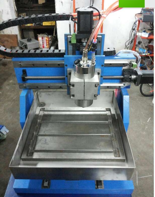

Требования к станку не малобюджетные.
Могу предложить чугунное или алюминиевое литье для станка небольшого формата. Останется поставить рельсы, ШВП, моторы, шпиндель...
Либо готовый станочек типа такого:
400x400.jpg (3006 просмотров) <a class='original' href='./download/file.php?id=28717&mode=view' target=_blank>Загрузить оригинал (115.37 КБ)</a>

Хорошенкий станочек.
Trudogolik писал(а):Блин, когда он в сборе, вроде ничего в нем нет, а расписал, оказывается столько всего надо, на 1200 баксов :)

Тенгель писал(а):Хорошенкий станочек.
Не так давно катался в Чебоксары на пусконаладку лазера.
У клиента стоит такой "Гном". Они на нем делают пломбиры/пломбираторы... и всё. Для пробы гравировал букву "А" - блин около 5 минут.
Сообщения: 21923
Re: помогите новичку! фрезер-гравер
Тенгель писал(а):оказывается столько всего надо, на 1200 баксов
Вроде это с моторами, шпинделем и всей электроникой.
Fisher писал(а):Для пробы гравировал букву "А" - блин около 5 минут.
Там дальше есть киношки, как он алюминий сантиметрами снимает.
