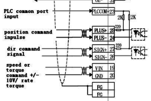

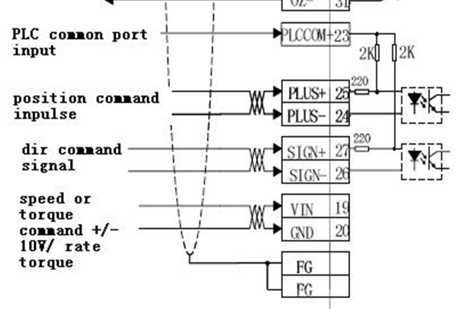

Как правило у всех драйверов (не игрушечных для принтеров 3д) на входе опторазвязка стоит можно напрямик подключать .
только сначала проверить.
оптовход.PNG (3460 просмотров) <a class='original' href='./download/file.php?id=28542&mode=view' target=_blank>Загрузить оригинал (132.89 КБ)</a>

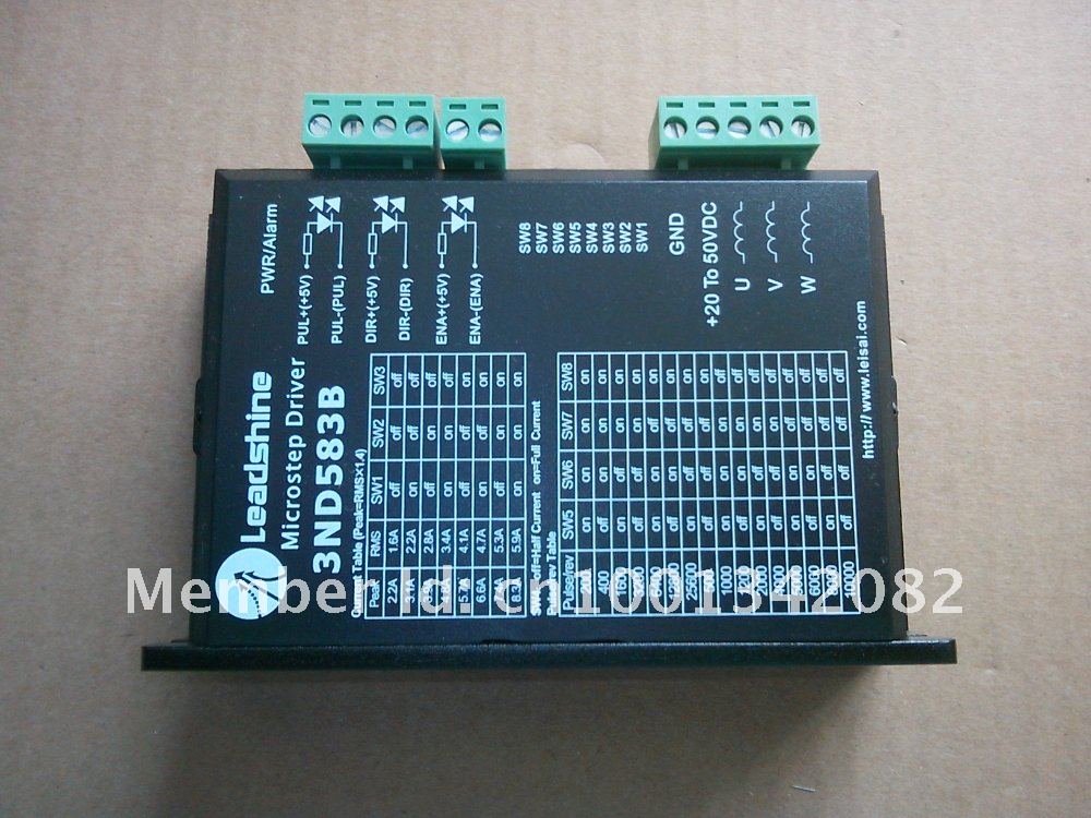

Сообщение АбдурахмаН »
вот наподобие
504061770_286.jpg (3440 просмотров) <a class='original' href='./download/file.php?id=28543&mode=view' target=_blank>Загрузить оригинал (139.48 КБ)</a>
может только фирмой ошибся, сами понимаете - запомнил только внешне...

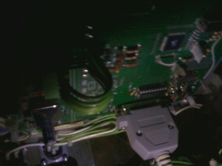

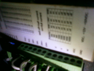

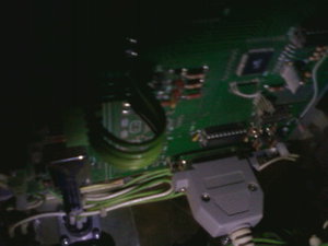

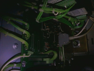

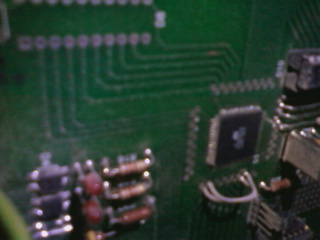

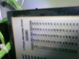

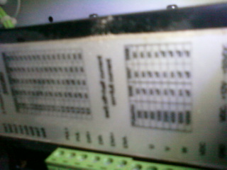

вот как и обещял нафотал начинку станка. простите за плохое качество - освещение там слабенькое ;)
3х-фазный драйвер (3360 просмотров) <a class='original' href='./download/file.php?id=28693&mode=view' target=_blank>Загрузить оригинал (22.68 КБ)</a>
3х-фазный драйвер
палата упр. и LPT-соединение (3360 просмотров) <a class='original' href='./download/file.php?id=28694&mode=view' target=_blank>Загрузить оригинал (20.8 КБ)</a>
МК. сори. плохо видно маркировку (3360 просмотров) <a class='original' href='./download/file.php?id=28695&mode=view' target=_blank>Загрузить оригинал (25.43 КБ)</a>
Фото1430.jpg (3360 просмотров) <a class='original' href='./download/file.php?id=28696&mode=view' target=_blank>Загрузить оригинал (23.84 КБ)</a>
драйвер (3360 просмотров) <a class='original' href='./download/file.php?id=28697&mode=view' target=_blank>Загрузить оригинал (25.68 КБ)</a>
драйвер
он же (3360 просмотров) <a class='original' href='./download/file.php?id=28698&mode=view' target=_blank>Загрузить оригинал (24.65 КБ)</a>
он же

вот еще что - что ето за пины (PUL+, PUL-) это типа step или я ошибаюсь
Re: СРОЧНО. токарный чпу. проблемка с ТФП-1000 (ПО)
По фото ничего не понятно... вспышка есть?
АбдурахмаН писал(а): (PUL+, PUL-) это типа step или я ошибаюсь
Да.
В общем, если у тебя на драйверах есть pul/dir, то тупо выкидывай свой контроллер ставь Mach или LinuxCNC, распаивай lpt порт, или покупай breakout.
И запускайся.
Кстати, помимо драйверов, там что-то есть? Управление шпинделем, концевики какие-нибудь?
