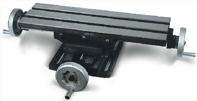

Есть сверлильник хочу купить крестовой стол krs-475.
Шпиндель поставлю Kress 1050 (есть в наличии)
Может кто отговорит)

Вся затея или комплектующие?

Нужно начинать с того что ты хош в итоге получить, а мы уже отговорим как ты просишь :)

Дюраль обрабатывать. точность 0.1 мм

С таким же успехом можно из швеллера сварить, в полости залить обычного бетона и Крсс приделать. Мож даже зестче будет.
Лучше купить наверно какой нибудь 676 фрезер

Думал оставить стол от сверлильника, а колонну сделать из квадратной трубы. Залить туда полимербетон. Только не знаю на сколько жесткий стол krs-475.

DrDWoo писал(а):Думал оставить стол от сверлильника, а колонну сделать из квадратной трубы. Залить туда полимербетон. Только не знаю на сколько жесткий стол krs-475.
А смысл от этого стола? он всеравно весь кривой. С тем же успехом можно все с нуля сделать...

Массивный)

Сколько весит?
Купи плиту сотку, будет еще массивнее ;)

около 25 кг.

Спасибо. Отговорили) Буду искать старый советский у нас тут от 30 т.р. можно найти в рабочем состоянии.
И еще вопрос: В советских фрезерах стол ходит вверх/вниз можно ли использовать такой подход для 3d фрезеровки пресс-форм из дюрали?

Да, но надо, чтобы были не убиты направляющие и ходовые винты!
Re: Фрезерный из сверлильника
DrDWoo писал(а):В советских фрезерах стол ходит вверх/вниз можно ли использовать такой подход для 3d фрезеровки пресс-форм из дюрали?
можно, но не шибко это хорошо.
