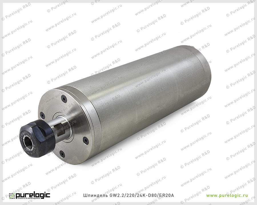

какой шпиндель лучше? из этих двух

вот первый:
gmt_gw-2200_900[1].jpg (2696 просмотров) <a class='original' href='./download/file.php?id=28168&mode=view' target=_blank>Загрузить оригинал (280.98 КБ)</a>
[float=]GW2.2/220/24K-D80/ER20A
Трехфазный электрический шпиндель жидкостного охлаждения. 2200Вт/220В, 8000-24000об/мин, цанга ER20-A, диаметр под крепление 80мм. Вес 7кг.[/float]

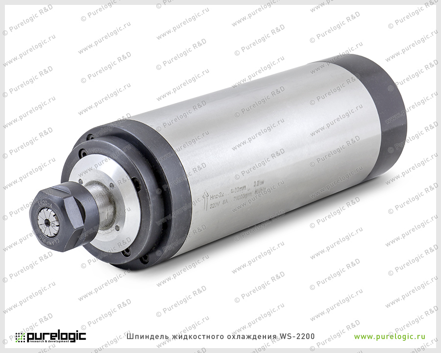

вот второй
ws-2200_1[1].jpg (2696 просмотров) <a class='original' href='./download/file.php?id=28169&mode=view' target=_blank>Загрузить оригинал (190.21 КБ)</a>
Шпиндель WS-2200
Трехфазный электрический шпиндель водяного охлаждения. 2200Вт/220В/8A, 8000-24000об/мин (130-400Гц), цанга ER-20, диаметр под крепление 80мм. Вес 5кг.

Имхо одни яйца это, у меня типа как на второй картинке, никаких проблем, ну и полегче он, явный плюс.

второй

Первый похож на GMT. У них качество лучше чем у GDZ

at90 писал(а):У них качество лучше чем у GDZ
Второй тоже не GDZ. Второй - это "Хайна", эти ребята вообще песня.

lexalex83 писал(а):вот первый:
если лишних 2 кг находятся в роторе, то первый лучше.
