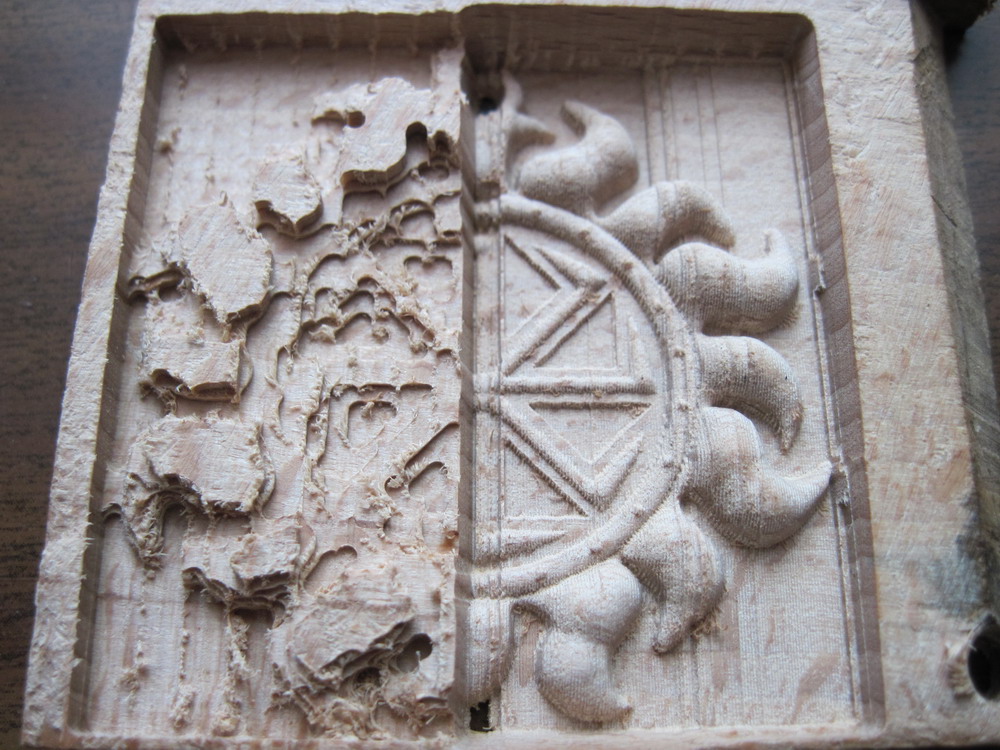

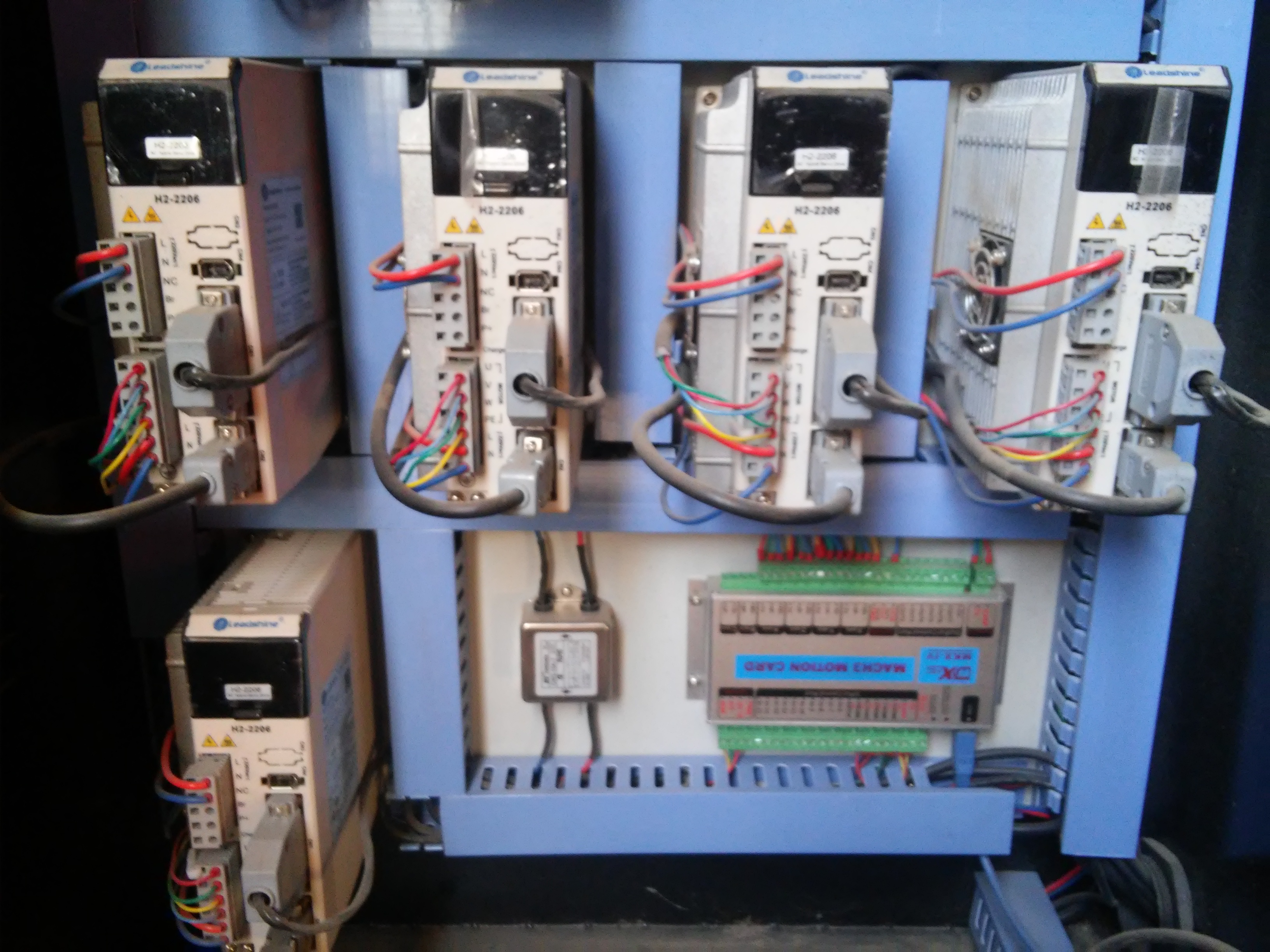

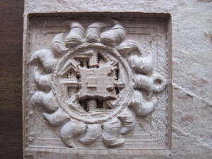

Уход по Z вниз.
Привет всем. Понимаю тема не новая)) Перечитал уже кучу всего. Но тк я в станках с годом использования так и остался человеком для которого станок просто инструмент, то на некоторые вопросы ответ приходится искать здесь. Итак, внизу фото двух вариантов фрезеровки в 3Д. Я через год активного использования только решил взяться активно за это дело, тк обычной гравировкой загружен прилично, но захотелось более интересного чего-то. В электронике полный 0. С механикой все ок - только перебрал полностью смазал итд, все отлично. Так вот, есть опыт постепенного ухода по Х который оказался багом электроники и здесь мне народ в свое время помог все решить подпайкой нужного кондера в нужное место. Но по Z случай немного другой. Такое чувство, что уход закономерен, но в чем закономерность, не пойму. На фото 2 стратегии обработки, первая с более детальным проходом по растру, второй 3Д смещение менее детальное тк задолбало полтора часа ждать результат))). Так вот, чем дальше заезжает, там глубже фреза уходит. Все что нарыл из более вероятного с комментами ниже. Может кто то из опыта поможет исключить какие то варианты или что то добавить. Но сложные варианты с электроникой я не потяну и помощи рядом никакой нет. В общем, если есть у кого мысли - буду благодарен, пока вот все что нашел, к станку доберусь через пару дней, пока в командировке коплю идеи, чтоб потом засесть поработать.
1) Настройки в Mach3 - Look Ahead если менять, что то даст или нет?
2) Ускорения я так понимаю это в настройках тоже шаговиков и именно мой случай это тот что по z там еще график в виде трапеции. Если там поменять что то это даст или нет, результат тк я смотрел при проходе лучей рельефа данного, фреза иногда замирает на месте при достижении самого верха объекта или самого низа, может из-за инерции происходит пропуск шагов???
3) Заземление и электроприборы. Заземление делал, правда на здоровенные трубы отопления))) .... не меняет ничего, приборы все выключал, там правда только холодильник и далеко, тоже никакой разницы, думаю это не вариант все, причина не в этом.
4) Еще вариант ssltlkeys убирать в диспетчере типа проверка ключа Арткама которое мешает работе по z, встречал у кого-то такой вариант. Но судя по фоткам мне чет кажется все таки провалы больше зависят от рельефности, что ли, модели.
Ну вот пока все догадки. Еще раз, заранее спасибо за помощь.

Re: Уход по Z вниз.
Шпиндель тяжелый? Мотор на сколько кг?
Просто если идет методичное снижение высоты, то скорее всего (как и предположили в пункте 2) при подъеме вверх просто происходит пропуск шагов. Просто когда сам поменял шпиндель на 4.5кг 800 ватник была проблема 1 в 1 с вашей. Решилось снижением не только ускорения, но и макс. скорости по оси.

Аналогичная проблема была и у меня - постепенный уход Z вниз. Уходит тем сильнее, чем больше по Z перемещений, особенно по G0. Решилась уменьшением ускорения и макс. скорости.
Я просто составил G-код, который заставлял минут по 20 бегать рывками Z туда-сюда. Уменьшил скорость - запустил этот код, после его завешения посмотрел уход. Если ушел - опять уменьшил скорость и запустил код... И так нашел значения ускорения и скорости, при которых Z перестал съезжать.

Re: Уход по Z вниз.
Если бы вы выложили фото станка, точнее оси Z, все стало бы куда яснее.
Но судя по описанию проблемы мне кажется, что у вас просто не вытягивает шаговик, т. е. при подъеме оси пропускает шаги.
Как лечить? Для начала проверить механику: насколько легко двигается ось, нет ли заеданий и подклиниваний винта (особенно в крайних положениях).
Если с механикой все в порядке, перекинуть драйвер на Z с другой оси. Снова не помогло? Поднять напряжение питания шаговиков ( если есть возможность) или менять шаговик на более мощный.
Ну или снижать скорость перемещения и ускорение в Маче.

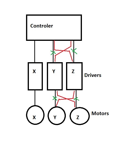

Re: Уход по Z вниз.
Поменять два канала местами (скажем Y Z). если по Y будет уход на 3мм - виновата электроника канала, если останется уход по Z, то железо по оси Z проверять.Maksud1 писал(а):где еще можно копать ...???

Re: Уход по Z вниз.
а как это поменять? извиняюсь примерно на картинке не могли бы это показать ?

Re: Уход по Z вниз.
Maksud1 писал(а):а как это поменять? извиняюсь примерно на картинке не могли бы это показать ?
