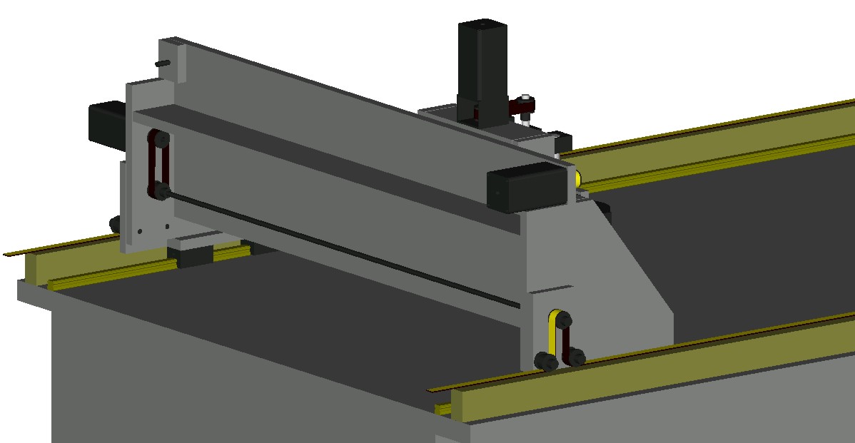

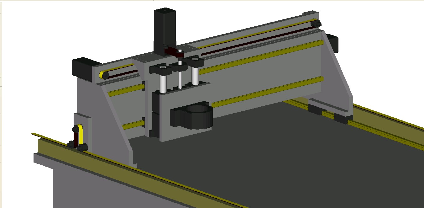

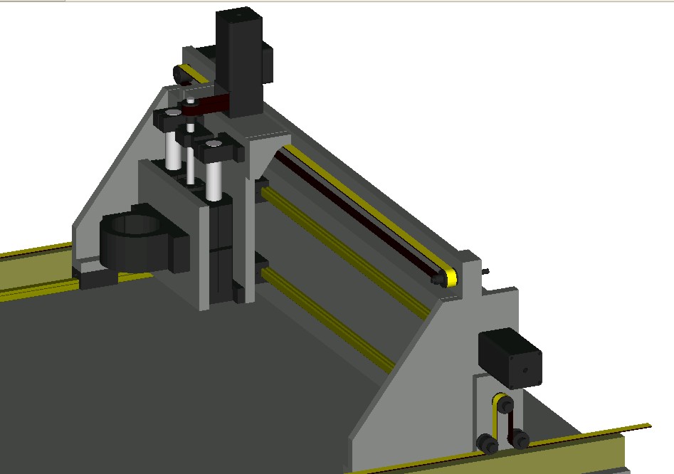

Добрый вечер.
Задумал я сделать 3-х осевой станок для сверления ЛДСП.
Электронику всю купил, собрал, крутится все. Все с Mach'ем подружил .
Двигатели - 3шт Nema23 на 28кг*с.
Драйвера - CW5045 (напряжение до 50в, ток до 4,5А)
Блок питания - импульсный 48в, мощность 400Вт.
Дошла очередь до механики сделал проект, но поскольку это первый ЧПУ который делаю, решил выложить эскизы на суд уважаемых участников, до покупки комплектухи. В качестве элементов перемещения по X и Y, думаю поставить зубчатые ремни с зубом М5, нашел шириной 15 (шире не нашел). Подойдут ли? По Z ШВП d16 шаг 10.
Каркас стола и портал предполагаю делать из ЛДСП или МДФ. Если конструкция будет хлипкой переделать портал на дюраль, а на стол сварной либо на болтах.
Для синхронизации перемещения по оси X, предполагаю использовать торсионную передачу.
Направляющие по Х и Y рельсовые Hiwin на 15. Вот здесь основные сомнения, поскольку допуски по прямолинейности и плоскости основания очень жесткие. Получится ли на столе из ДСП толщиной 32мм выставить их нормально? По Z в качестве направляющих валы диаметром 25.
Рабочая область по Х 2500, по Y 800, по Z 60мм.
Пожалуйста, выскажите замечания, и возможные камни которые сразу не приметил. На что нужно обратить внимание?

лучше рейка, чем ремни при такой длине. А ширина правильно указана 800мм?

синхронизацию сложней сделать будет сделать на рейке
да и так ли сильно будет влиять растяжение ремня на сверлении это же не фрезеровка
Re: Станок 2500*800. Первая проба.
Согласен. Но есть сомнения что на основе из ЛДСП смогу рейки и направляющие правильно выставить. С ремнями проще.sergey27rus писал(а):лучше рейка, чем ремни при такой длине. А ширина правильно указана 800мм?
Ширины 800мм достаточно, исхожу из размеров обрабатываемых заготовок.

Нормально работают ремни на такой длине, у меня правда 20 мм шириной.
Тут важней сделать так, чтобы при натяжке ремня не выгнуло стол.
За стол я спокоен, он будет закреплен к стойкам "станины".РЕКЛАМА писал(а):Тут важней сделать так, чтобы при натяжке ремня не выгнуло стол.
А где покупал ремни?

ремень 2500 м будет давать погрешность . или его надоо дделать шире 20мм раза в 2

Насколько велика будет погрешность?

на растояние более 2 м это гдето от 0.1 до 0.5мм. а это много . еси канешно ремень не будет 5 мм шириной . тут играет роль ширина ремня.AlexNS писал(а):Насколько велика будет погрешность?
