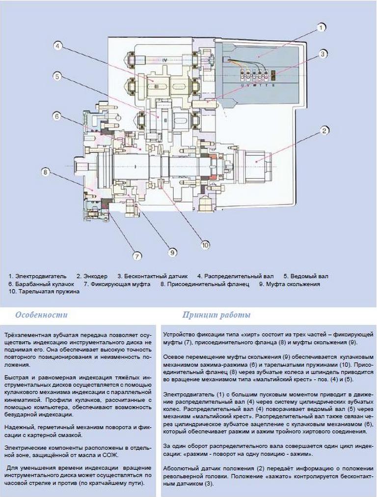

Никак не оставляет меня в покое идея сделать револьверку на токарник.
Вот примерный набросок, того как оно мне видится...
Но есть вопрос, как прижимать обратно храповик... Вот думаю, может поставить шаговик, возможно через редуктор. Но с ним проблема, как сделать так, чтобы он зажал и не пропустил кучу шагов и держал... Может можно сделать торсион, или пружину через которую подключить шаговик? И какое нужно может понадобиться усилие для удержания револьверки?

Николай, посмотри как сделаны Прагати, у них довольно подробно нарисовано
Довольно сложный механизм
Если конечно крутить в одну сторону , то попроще
Могу свою продать, сделаешь на нее редуктор и все дела :)
Мы себе будем брать новую

nik1 писал(а):Николай, посмотри как сделаны Прагати, у них довольно подробно нарисовано
А, да, забыл написать, посмотрел, что у них... что-то сильно много всего накрученно...
сколько передач разных... пока не все понятно...

Re: Револьверная голова на токарный с ЧПУ
Добавлено: 29 апр 2014, 18:04
В две стороны быстрее
Это накручено для точности и надежности
Ижмаш сначала делал вроде сам, а после перешел на прагати, на ит42
Фотки смотри в теме по чпу на токарный, там их много

Интересно, как можно точно изготовить венцы? Хватит ли фрезера с поворотным столом и профильной фрезой?
Добавлено: 29 апр 2014, 18:08
Прикинь какая нужна повторяемость в осевом и радиальном направлении, а то потом наточишь деталюх :)

nik1 писал(а):Прикинь какая нужна повторяемость в осевом и радиальном направлении, а то потом наточишь деталюх
Во ВСЕХ! револьверных головах идет одновременно посадка на конус и на зубчатый венец.
Делайте конус и зубчатый венец.. регулируйте подкладками и "буит вам щасье"
На 16б16 СЕЙЧАС разбираю голову (6ти позиционную).. могу фоткунуть (если не забуду)
А так на 1в340ф30, SPR63, 16б16т1 16к20 .. у всех одно и то-же. конус и зубчатый венец.

конус... надо посмотреть...
Dmaster писал(а):На 16б16 СЕЙЧАС разбираю голову (6ти позиционную).. могу фоткунуть (если не забуду)
Давай!

Его видел, но хватит ли такого конуса, или надо + к нему делать конус на "шпинделе"?

а что обрабатывать то?... обычно втулки бронзовые на скользящей.... очень эффективно, если сделать плотно.
