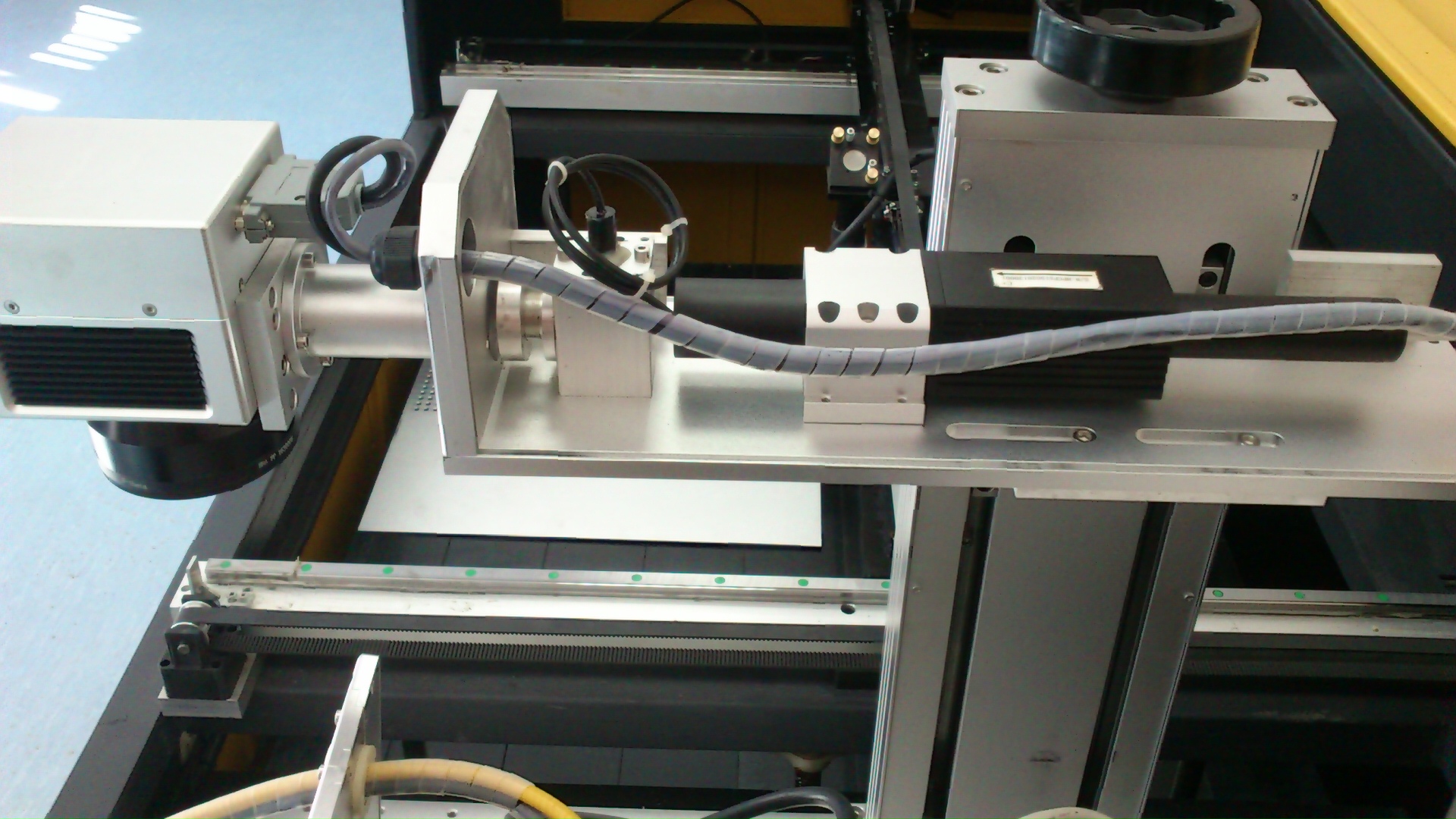

Добрый день. Имеется волоконный лазер без опознавательных знаков. Работает с EzCad2.5. Рабочее поле 100*100. Очень сильно нужен совет, как узнать мощность его.

Это корпус. Как сам лазер выглядит?

Вот фотки всей установки:

С чего взял что это волоконник? Смахивает на лазерный гравер твердотельный мощь для гравировки нужна не большая.

Ага. Твердотельный маркировщик ватт на 20 наверное.
Re: Как узнать мощность волоконного лазера?
Добавлено: 20 апр 2014, 18:32
lllEaglelll
Дело в том, что у меня в заявке по тендеру проходил именно волоконный лазер мощностью 30 Вт. А теперь мне нужно разобраться, что вообще мне привезли.
Добавлено: 20 апр 2014, 19:05
mhael
Сдается мне, это DPSS, а не волоконник.

lllEaglelll писал(а):Дело в том, что у меня в заявке по тендеру проходил именно волоконный лазер мощностью 30 Вт.
ты где нибудь оптоволокно http://ru.wikipedia.org/wiki/%D0%92%D0% ... 0%B5%D1%80 видешь?

mhael писал(а):Сдается мне, это DPSS, а не волоконник.
скорее всего :)

Я тут немного порылся по китайским станкам и нашел очень много видов оборудования, схожих с моим лазером:
http://russian.alibaba.com/product-gs/s ... 74086.html
Особенно вот это заинтересовало:
Тип лазера: Лазер волокна
Контрольная программа: выиграть xp+ezcad
Мне как раз привезли китайский комп с XP на китайском и ezCad. Т.е. твердотельник они перевели как волоконный лазер?

lllEaglelll писал(а):Я тут немного порылся по китайским станкам и нашел очень много видов оборудования, схожих с моим лазером:
Этот тож похож с YAG лазером http://www.aliexpress.com/item/YAG-Lase ... 90248.html :)
lllEaglelll, а какая разница какой лазер? Гравирует и ладно :)
lllEaglelll писал(а):А теперь мне нужно разбираться, что, как и где, т.к. поставщик этого лазера мило улыбается и говорит, что это именно оно.
Наврят это оптоволоконный лазер в нашем понимании. У оптоволоконника генерация лазера идет в оптоволокне, а это скорее всего DSSP лазер у которого естm немного оптоволокна.

aftaev писал(а):lllEaglelll, а какая разница какой лазер? Гравирует и ладно
Да мне понять надо, какой лазер указывать в EzCad. Там их 5 видов. И у каждого различные настройки. А выбрать я могу любой в настройках. Но мощность мне знать критично.

lllEaglelll писал(а):Что-то мне прям взгрустнулось. Неужели нет способа проверить?
Разобрать лазер и посмотреть на диод, мож там написали :) Если звезды правильносовпадут, то сможешь обратно собрать.
Либо купить специальный тестер для измерения мощи лазера, только здесь засада. Тестер покажет реальную мосчь, а не то что китайцы написали :)

lllEaglelll писал(а):Неужели нет способа проверить?
Есть, только он Вас не обрадует. http://micromir.ucoz.ru/publ/207-1-0-1038 Главное, чтобы длина волны подошла.
