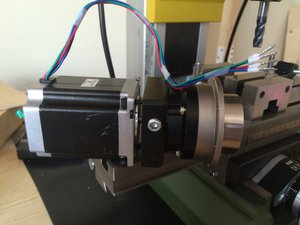

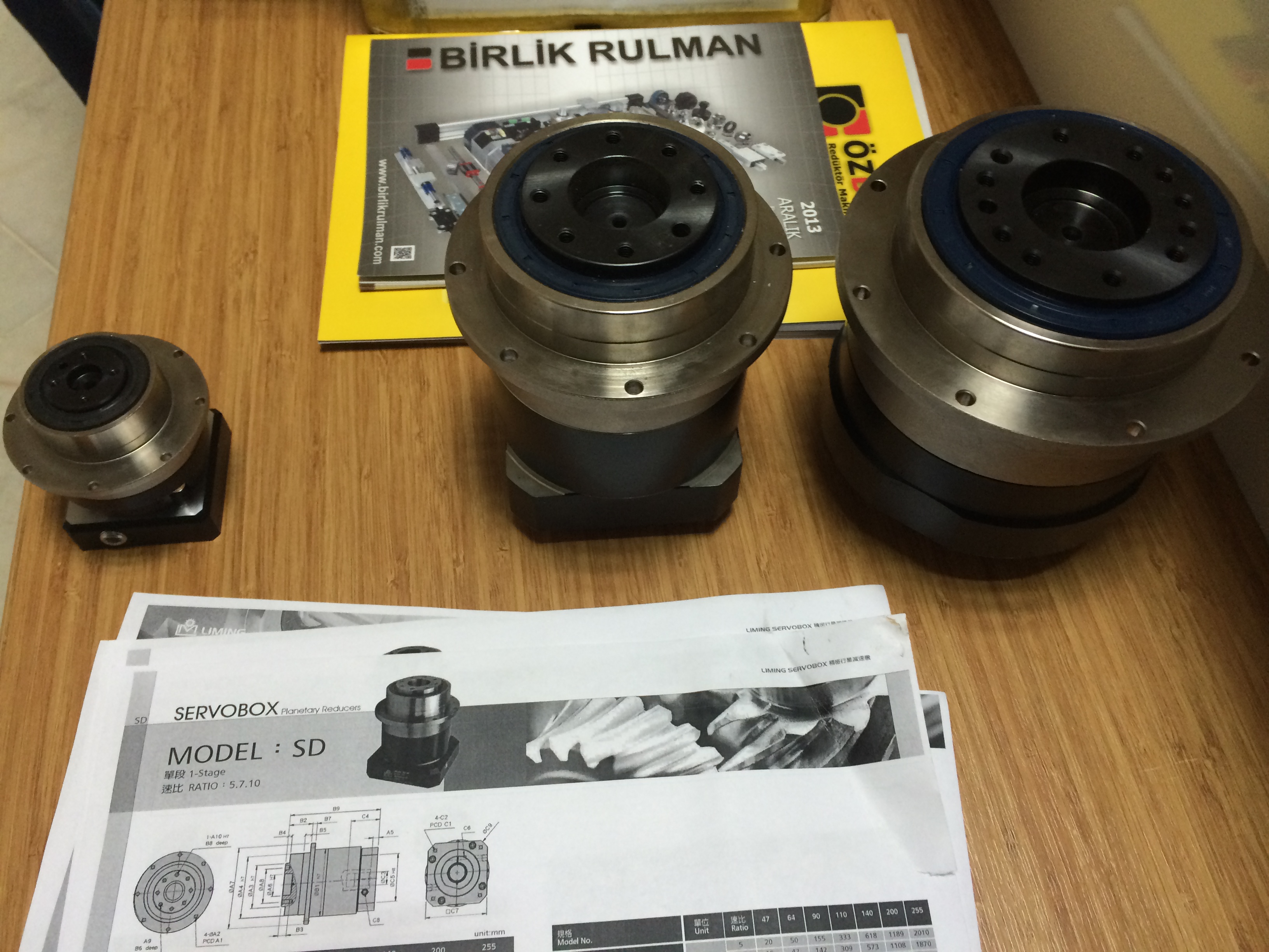

Планирую делать стол по схеме:
Для поворота осей : "+С" (по рисунку-схеме) на планетарный редуктор закрепить округлый столик радиуса 100-150мм.
Потом вторым редуктором (ось "+А" по рисунку-схеме) поворачивать первый редуктор вместе с столиком.
Для понимания людей выкладываю фото этих редукторов в живую:
С лева на право редукторы: SD47, потом в пустом месте должен был быть SD64(но его не было в наличие), потом идёт SD90 и SD110.
IMG_1136.jpg (23435 просмотров) <a class='original' href='./download/file.php?id=27135&mode=view' target=_blank>Загрузить оригинал (1.75 МБ)</a>

Согласен, я исхожу из того что есть в доступе, то что можно купить/достать. Я буду брать класс "Backlash Ps" и/или "Backlash P0" там неточность меньше минуты и/или меньше 3х минут. думаю сойдёт.
На этих фото малыши SD47 - самые малые из серии, сначала их взял, но щас наверно возьму больше дабы они смогли спокойно выдержать стол 150мм(диаметр) и заготовку с креплением.
IMG_1188.jpg (23435 просмотров) <a class='original' href='./download/file.php?id=27132&mode=view' target=_blank>Загрузить оригинал (1.46 МБ)</a>
IMG_1189.jpg (23435 просмотров) <a class='original' href='./download/file.php?id=27133&mode=view' target=_blank>Загрузить оригинал (1.32 МБ)</a>
П.С.1 во вложении каталог с размерениями редукторов.
П.С.2 Вопрос тотже, нужен ли подшипник между редуктором и столом ?

А таблицу по допустимым моментам для этих редукторов смотрели? Если люфт измеряется в минутах, а не в секундах, то мой вам совет - не тратьте зря время и деньги, получится фигня а не пяти осевой станок.

А что с ними не так? Например у 110 редуктора номинальный момент на выходе в 100 раз больше, чем у 750ваттной сервы 3000об/мин. Значит даже после редукции 10:1 редуктор способен держать нагрузку в 10 раз больше, чем мотор, который этот редуктор вращает.
TAV писал(а):Если люфт измеряется в минутах, а не в секундах, то мой вам совет - не тратьте зря время и деньги, получится фигня а не пяти осевой станок.
Берем редукцию 10 к 1 с заявленным люфтом в 1 минуту. На 1 оборот выходного вала редуктора имеем 21600 минут, что соответствует 10 оборотам входного вала. Пусть имеем на входе серву с квадратурным энкодером на 2000 импульсов. На 10 оборотов сервы имеем 80000 (4 х 2000имп/об х 10 оборотов) отсчетов с энкодера. Значит 1 минута на выходе соответствует 3-4 отсчетам с энкодера на входе. При этом я на 99,99% уверен, что если в Homemade сервосистеме мы зададим предел ошибки энкодера ниже этих самых 3-4 отсчетов, то мы получим постоянное сваливание серв в ошибку (в силу мнооогих причин). Значит мы изначально допускаем предел ошибки, который сам по себе означает возможные "люфты" системы вцелом больше, чем тот самый люфт редуктора. И это при использовании сервоприводов с обратной связью. Поэтому очень странно слышать от Вас замечания именно по поводу редукторов с люфтом менее 1 минуты, приводить в движение которые должны не смущающие Вас китайские шаговые моторы (на приведенных фото именно они вроде как), положение вала которых вообще никто не гарантирует. Тогда уж быть до конца последовательным и советовать кроме замены на "безлюфтовые" волновые редукторы (либо ооочень дорого, либо б/у с неизвестными в принципе показаниями люфтов) еще и привода сменить на сервы с 131000 импульсами на оборот, что тоже нехило скажется на бюджете и полностью отобьет желание этим заниматься (если только не планируется гнать сверхточные турбинки за бешенные баблосы чтоб отбить такой станок).
