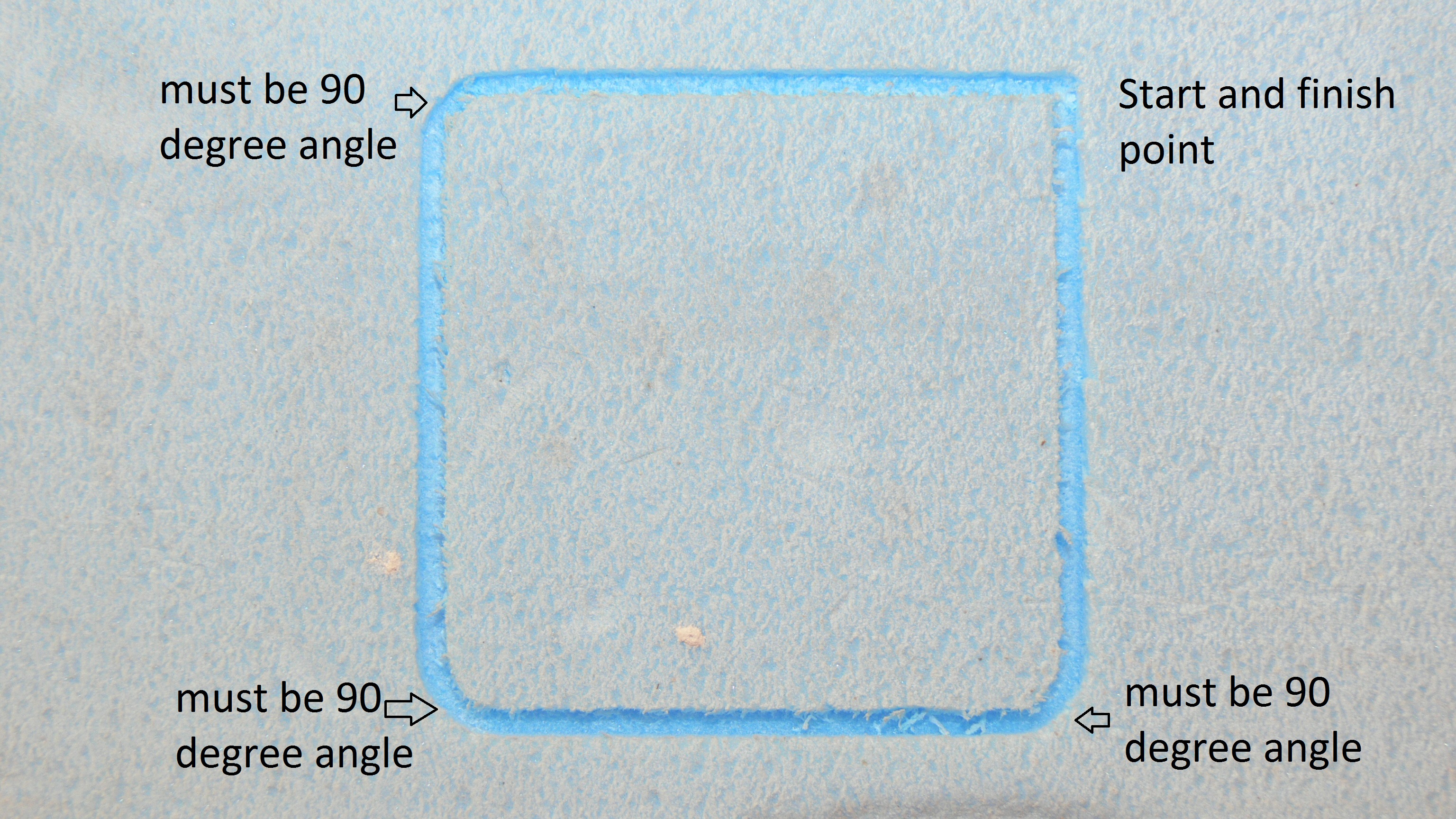

Привет всем. Проблема заключается в том что станок неправильно отображает изображения. По коду должен получиться квадрат где все углы по 90 градусов а станок почему то делает закругления. На станке используется LAN smooth stepper. Помогите пожалуйста в чем тут проблема.

Я так понимаю - родной язык не русский?
Много текста прочитаешь? http://cnc-club.ru/forum/viewtopic.php? ... 558#p52196
Нужно настроить параметры в блоке Constant Velocity в Mach3.

Dmitrijs писал(а):Помогите пожалуйста в чем тут проблема.
Добавьте в начале программы G61
