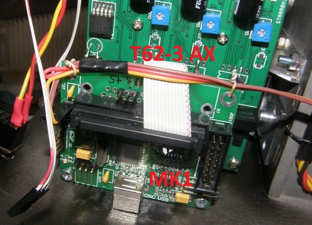

Baha
AlexSVC писал(а):и благодарен ему за его труд, все замечания касаются МК1.
это контроллер стоимостью 500 рублей, начального уровня, и для мелких станочков, от него много и не стоит ожидать, и по его возможностям судить о PlanetCNC, так как математика движения MK1 и МK2 это разные полюсы.
При этом за 500 рублей вы не найдете контроллер сравнимый возможностями MK1, кроме решений на базе GRBL.
AlexSVC писал(а): Переходить на МК2 я не хотел.
Все радости жизни начинаются как раз с MK2.
AlexSVC писал(а):С углами и прочими невнятными настройками, о назначании которых можно было почерпнуть только основательно погуглив то-же не вызывало радости. Ну и поэтому настройка привращалась в "танцы с бубном" и велась в основном методом проб и ошибок. Мне так толком победить и не удалось.
И где нашли погуглив, думаю в форуме в PlanetCNC, http://forum.planet-cnc.com , для этого гугул не нужен. :)
AlexSVC писал(а):Интересной "особенностью" была длительность степов при разгоне.....
с пропуском шагов из-за MK1 никогда не было проблем, даже с китайской опторазвязкой, даже в паре с хламом от YOOCNC, как драйвера T62-3AX. А проблемы с помехами это уже не проблема PlanetCNC, а ваших возможностей в схемотехнике MK1, и условий эксплуатации станка.
Вот связка MK1 и T62-3AX, максимальная подача без потери шагов 1500мм в мин. на шпильке M10 (движки NEMA17 на ток 1.2 ампера, питание 24 вольт, если взять движок на 1.5-1.7 ампера, питать 48 вольтами, подачу можно увеличить в 2 раза), там же в конце киношки фотки изделия.
gallery_1_162_67497.jpg (11411 просмотров) <a class='original' href='./download/file.php?id=26326&mode=view' target=_blank>Загрузить оригинал (118.01 КБ)</a>
https://www.youtube.com/watch?v=ToZgAAa1NcE

Baha
AlexSVC писал(а):Нормально работать оно будет только по той причине что шаговые двигатели без ПИД все-же работают. У меня пока то-же принцип. Параметры привода вбиваем максимальные, на что он способен, а потом ограничивем его возможности в процентах от его максималки. Ну вводим например расчитать траекторию с 50%(процент для разных материалов разный для пенопласта можно и 90% врулить) использованием двигателя для рабочей подачи и 90% для холостых перемещений. Оставшиеся проценты - на выкуп фрезе, инерционности и т.д.(кстати она уже используется при задании параметров привода, т.к. они на половину снимаются не с голого привода а с оси реального станка). У меня есть наработки драйвера ШД с обратной связью по приложенному усилию к валу ШД, это будет использовано потом.
Ну вы путаете мягкое с теплым. Одно дело работает, а другое дело работает на максимальной постоянной скорости. Ну подождем посмотрим что получиться.
AlexSVC писал(а): т.к. поддержку МК1 автор особо не ведет,
а что его поддерживать, сам микроконтроллер исчерпал свою возможность, потому и есть MK2, сейчас уже MK3.
AlexSVC писал(а):Может МК2 и всем хорош, только дорог. У меня будет другая ценовая категория. А по возможностям возможно и его перегоню, весь вопрос во времени, а у меня оно пока есть.
Когда перегоните тогда и поговорим.
