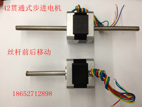

Не такая уж и синсация :tongue: Такие давно уже есть, только там с мощностями обычно не ахти и хрен знает какие подшипники стоят...
T2zJB7XktcXXXXXXXX_!!828507796.jpg_460x460.jpg (3922 просмотра) <a class='original' href='./download/file.php?id=26093&sid=4832535f0a5978bed6ccbe2142251396&mode=view' target=_blank>Загрузить оригинал (45.18 КБ)</a>
Re: Сенсация! Вращающиеся гайки больше не нужны!
У меня такая сенсация давно лежит в виде сервоприводов с полым валом :tongue: Что я урвал, хвастаемся покупками, завидуем и облизываемся #89
В этих шаговиках винты такие, что я даже передумал их в 3D-принтер ставить...

UAVpilot писал(а):В этих шаговиках винты такие, что я даже передумал их в 3D-принтер ставить...
Есть качественные. Но цена у таких приводов архинегуманная, и длина ограничена.
Re: Сенсация отменяется! aegis может спать спокойно.
Под какой максимальный размер швп есть такие шаговики?
Darxton
Сообщения: 2036
Репутация: 623
Сообщение Darxton »
nik1 писал(а):Под какой максимальный размер швп есть такие шаговики?
Там трап. винт. В теории до 6 м, однако длиннее метра не рекомендуется производителями.

Darxton писал(а): В теории до 6 м, однако длиннее метра не рекомендуется производителями.
Из за прогиба?
Лень такой длинный резать :)

Nick писал(а):Лень такой длинный резать
Возможно. Тут сложности примерно те же, что и с ШВП С5 - сложно поддерживать точность с ростом длины.
Такие винты обычно режут вихревой головкой, в принципе винт можно подавать сквозь нее, сильно на точность это не повлияет (особенно учитывая для чего он потом будет использоваться).
хотя... тут он может вообще просто катаный ...

Nick писал(а):хотя... тут он может вообще просто катаный ...
Этот именно может и резаный.
Я смотрел катаные. Качество было отменное, скольжение прекрасное, люфта наощупь не было.
Я имел ввиду диаметр :)
Спасибо
Мне бы что то с отверстием 40 мм :)
