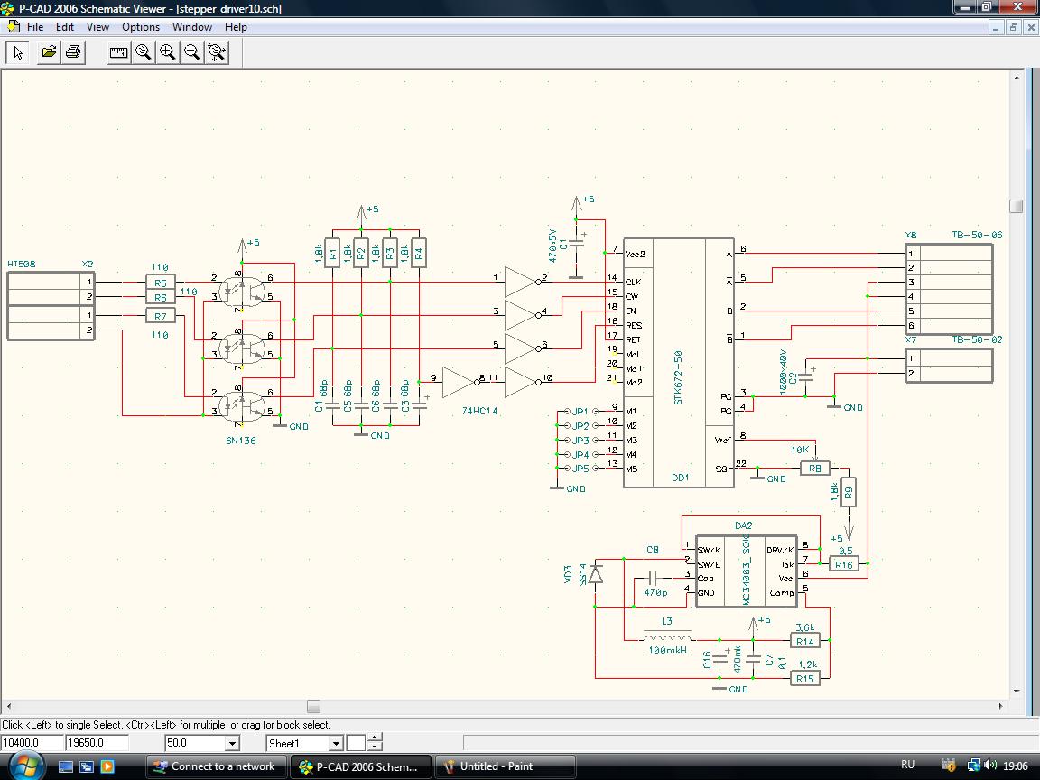

Вот на обсуждение на просторах интернета нашел контроллер с драйвером шд
Untitled.jpg (2425 просмотров) <a class='original' href='./download/file.php?id=26026&sid=30ad697cfa526e99f7703054c8b9e540&mode=view' target=_blank>Загрузить оригинал (120.08 КБ)</a>

жду ваше мнение
3 шаговых двигателя Nema 23 HS 5602
вот их характеристики
Шаг, гр : 1,8
Длина, мм : 51
Диаметр вала: 6.35мм
Ток, А : 0,8
Сопротивление фазы, ом : 6,8
Индуктивность, mH : 9,2
Момент удержания кг*см : 6,2
Кол-во выводов : 6
двигатели униполярные
блок питания нашел на металлоломе GZM-H100D5+24
вотего хорактеристики
+5,0-2А можно подстроить
+24В-4А
потянет-ли он все мои движки? да PDF фил на STK672-050

может вместо 6n136 поставить 6n137 у нее сразу на выходе логический уровень и избавиться от74hc14 :thinking:
