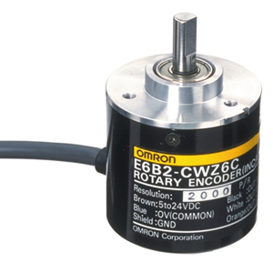

Стоит боевая задача прикрутить энкодер Omron E6B2-CWZ6C к Ардуине. Стоять все это дело будет на станке по изготовлению профиля. Энкодер измеряет длину профиля, стоп, отрезка профиля.
Пока не было на руках энкодера Омрон, прикрутил этот
Код пробовал разный, лучше всего подошел на прерываниях.
http://playground.arduino.cc/Main/Rotar ... yIgsD9_ur0
Все довольно неплохо работало, пока вместо ручного энкодера не подключил E6B2-CWZ6C.
И вот тут началось вместо 1000 им/оборот может и 6000 "принять"
Омроновский энкодер имеет открытый коллектор
123.png (7713 просмотров) <a class='original' href='./download/file.php?id=25866&mode=view' target=_blank>Загрузить оригинал (140.09 КБ)</a>
Мож кто подскажет простую схемку для борьбы с дребезгом :thinking:

Это не дребезг, это скорее всего ардуина не успевает сигнал отрабатывать. Например не увидел в коде обработку ситуации, когда по время выполнения обработчика прерывания происходит ещё одно прерывание.
В подобных энкодерах уже внутри есть хорошая схема подавления дребезга.

Как подключен энкодер, с какими резисторами?
Слишком много импульсов приходит при любой скорости вращения энкодера? Всегда на один коэффициент увеличиваются? И вообще на каких скоростях гоняется энкодер? Сколько ожидается от него импульсов в секунду?
Как уже правильно сказали - дребезга там не может быть, это же не механический контакт, вибрирующий при переключении :)

На этикетке экондера вроде как 2000 импульсов на 1 оборот, т.е. уже 2кГц, т.е. при частоте кварца ардуины 16МГц у тебя на обработку 1-го прерывания остается 800 тактов, при 10 оборотах в секунду у тебя остается 80 тактов на обработку, если на асме писать может-быть хватит этого только инкременинировать 16 битное значение, но явно не хватит на остальной код.....
Вероятнее всего просто захлебывается ардуина :-)

AndyBig писал(а):Как подключен энкодер, с какими резисторами?
резисторы 1к и к30 пробовал к +5в
AndyBig писал(а):Слишком много импульсов приходит при любой скорости вращения энкодера?
Да.
AndyBig писал(а): Всегда на один коэффициент увеличиваются?
Нет. Поставил риску на энкодере, вращаю руками медленно. Сделал оборот, может показать и 4000 или 1000 или 7000
selenur писал(а):На этикетке экондера вроде как 2000 импульсов на 1 оборот, т.е. уже 2кГц,
фотку энкодера стащил с гугла для представления какой энкодер. Энкодер на 1000 импульсов.

Я просто смотрю на код и не вижу там обработки "прерванного прерывания" или хотя-бы запрета новых прерываний пока обрабатывается поступившее.
А т.к. код обработчика не реентерабельный, то описанные тобой эффекты вполне возможны.

Дребезга там определенно нет, все современные промышленные энкодеры имеют схему подавления дребезга.
UAVpilot правильно говорит, самый простой и надежный способ считать импульсы от энокдера - завести сигнал на вход таймера.
А разве в Атмеге нельзя тоже настроить таймер на подсчет ипульсов с внешеного источника?
Кроме того, а зачем для измерения длины использовать энкодер с таким разрешением в 1000 ppr?
Есть же специальные энкодеры для измерения длины, с прорезиненным колесом определенного диамера, которые выдают четко один импульс или несколько импульсов на мм?
Получается очень простой подсчет длины.

Woodmaster писал(а):Дребезга там определенно нет, все современные промышленные энкодеры имеют схему подавления дребезга.
дребезга нет, но бывает и так что оставляешь энкодер, никто его не трогает, а цифры бегут сами.
Woodmaster писал(а):А разве в Атмеге нельзя тоже настроить таймер на подсчет ипульсов с внешеного источника?
с атмегой не работал как токовой, нет времени изучать среду разработки под атмегу или связываться с микрочипом.
Woodmaster писал(а):Кроме того, а зачем для измерения длины использовать энкодер с таким разрешением в 1000 ppr?
Что стоит на станке то и должны использовать. Китайцы поставили на 1000, другой энкодер взять просто негде. Станок нужно запустить в ближайшие дни.
Re: Подавление дребезга энкодера
Добавлено: 14 мар 2014, 12:13
aftaev писал(а):дребезга нет, но бывает и так что оставляешь энкодер, никто его не трогает, а цифры бегут сами.
так и будет, когда он в граничном положении - он то вперед на четверть шага перейдет, то назад.
т.е. импульсы бегут с одного выхода, но при этом изменения положения не происходит.
