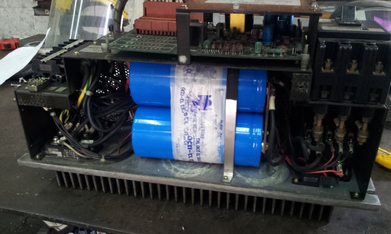

случилась очередная поломка электроники на токарке OKUMA LB15
сначала полетел один из кандеров 4000mF 450V, по быстрому были найдены только 7000mF 450V, за $230 за пару, дороговато конечно, но это станок простой которого вышел бы дороже.
решили менять оба (их пара, висят в паралель)
оказались уже но длиньше. но лежа вписались прекрасно!
20140225_154807.jpg (4376 просмотров) <a class='original' href='./download/file.php?id=25844&mode=view' target=_blank>Загрузить оригинал (111.01 КБ)</a>
20140225_131358.jpg (4376 просмотров) <a class='original' href='./download/file.php?id=25843&mode=view' target=_blank>Загрузить оригинал (127.44 КБ)</a>
