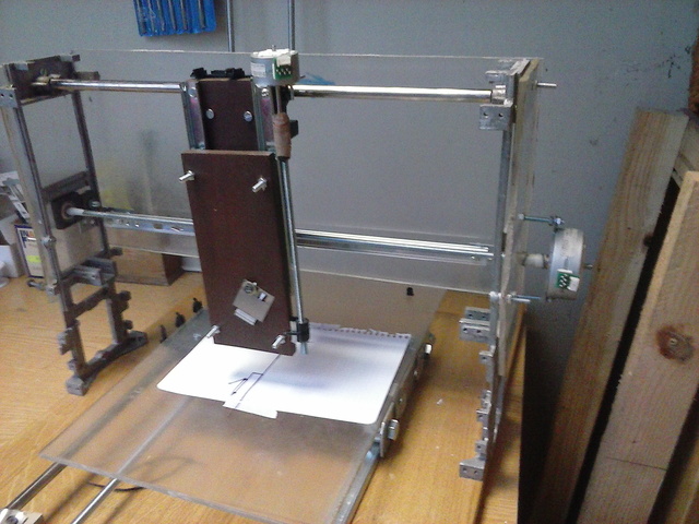

Перий станочик зделал миниатюрним на принтерних моторчиках :hehehe: он годится только для учобы о понятияж чпу.
CAM00121.sized.jpg (3745 просмотров) <a class='original' href='./download/file.php?id=25260&mode=view' target=_blank>Загрузить оригинал (130.04 КБ)</a>
http://foto3.inbox.lv/piksels/cnc/CAM00131.mp4
Электронику делал на улн2003ан+транзистори

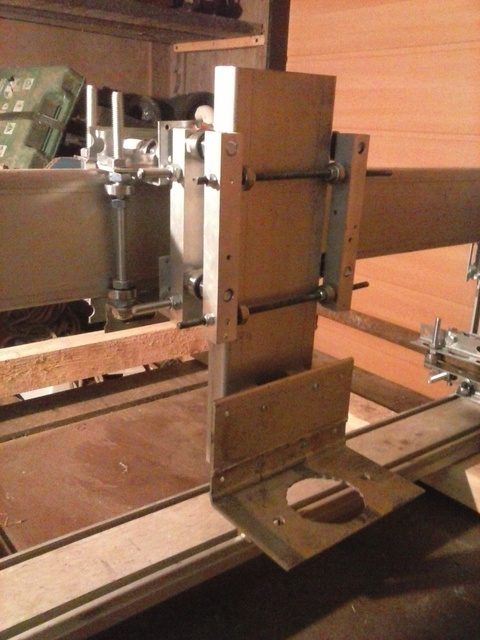

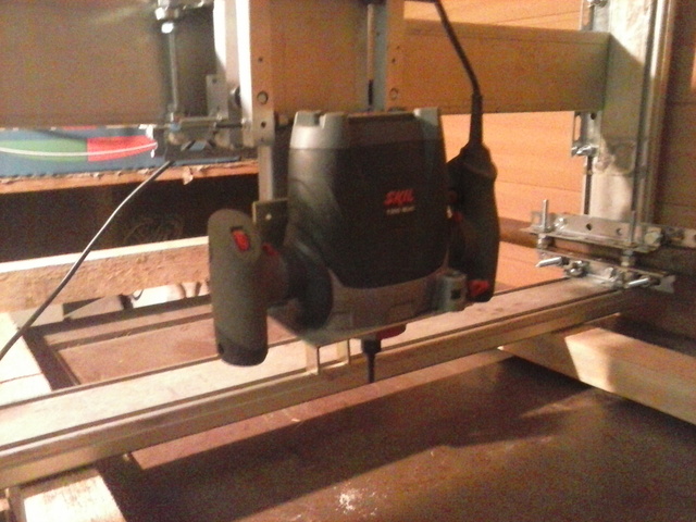

Но понял што это несерёзна, и тогда уж пошла изучение больших станков остановился на Мaster_70 Бюджетный ЧПУ 1150(2000) х 660(1200) мм, понравилос простая решение с подшибником.
CAM00146.sized.jpg (3745 просмотров) <a class='original' href='./download/file.php?id=25259&mode=view' target=_blank>Загрузить оригинал (141.86 КБ)</a>
CAM00158.sized.jpg (3745 просмотров) <a class='original' href='./download/file.php?id=25258&mode=view' target=_blank>Загрузить оригинал (127.26 КБ)</a>
CAM00161.sized.jpg (3745 просмотров) <a class='original' href='./download/file.php?id=25257&mode=view' target=_blank>Загрузить оригинал (123.67 КБ)</a>
CAM00160.sized.jpg (3745 просмотров) <a class='original' href='./download/file.php?id=25256&mode=view' target=_blank>Загрузить оригинал (133.43 КБ)</a>
Z ось ещо неприкручена, на пласстмасовых стяжках держится

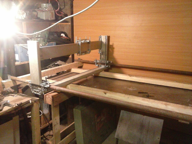

а передачу какую планируете
ременную?
на такой длине по икс жесткости трубы не хватит
плюс еще стол в воздухе висеть будет

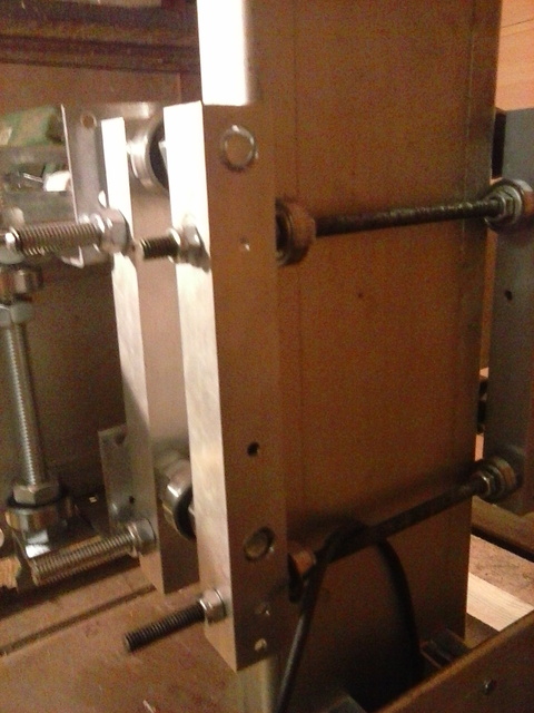

Andris писал(а):понравилос простая решение с подшибником.
Отлично получается, а как выбирается люфт между направляющими и подшипниками?
Гаики крутиш, сколзит отлично и люфта нету.

Andris писал(а):Гаики крутиш, сколзит отлично и люфта нету.
Ага увидел)) На ось Х один или два двигателя планируете?

vovafed писал(а):а передачу какую планируете
ременную?
Стол делается металическии, этот стелаж временои.
Труби если слабо будет заменю на толсто стение 50мм, покупать ненадо даже, уже есть.

Немогу определиться :rail: винт гаика или трос на х и у , што скажете на такои вариант
https://www.youtube.com/watch?v=23bBKTQygBQ
Непропадёт ли точность станка, небудет ли слишком большая скорость, или маче это можно отрегулировать?,
На видео больно красива виглядит, и материал есть. целая куча механизмоф оконных подёмникоф от ауди100, одново разобрал, намоточнии шкиви переточит, дале редуктор 1/2 :thinking: помогите размислить.

Для того, чтобы что-то как-то переместить на какое-то расстояние пойдет и трос. Для станка однозначно винт-гайка или зубчатая рейка.
Re: Мой мало буджетный чпу 1800*1150
Andris писал(а):Немогу определиться винт гаика или трос на х и у , што скажете на такои вариант
Смотря на что, на 3д принтер может пойти... на рисовалку, на витражный станок...
на силовые станки - нет.

Значит трос утопия, будем делать винт-гайка, а хотел дышевле. :thinking:
tooshka
Сообщения: 1760
Репутация: 209
Откуда: Нижний Новгород
Сообщение tooshka »
Andris писал(а):будем делать винт-гайка
на 1800 мм наверно только вариант вращающаяся гайка-неподвижный винт, иначе будет "расколбас". Или как вариант очень толстый винт.
Милая, ты услышь меня
Andris
Сообщения: 9
Зарегистрирован: 24 фев 2014, 19:14
Сообщение Andris »
Вращающаяся гайка-неподвижный винт, :thinking: как то сам недодумался, и конструкция в роди не сложная, папробую зделать редуктор на зубчатово ремня и там запрячу эту гаику :rail: , это для Х и У. для у сначала попробую напрямую вращающася винт штоб видна какая скорость , и штоб определиться какого редуктора делать, на замедление или нааборот. для ускорение :thinking:. Я даже приблизительно нееимею представление, на какои скорости будет двигаться станок.
