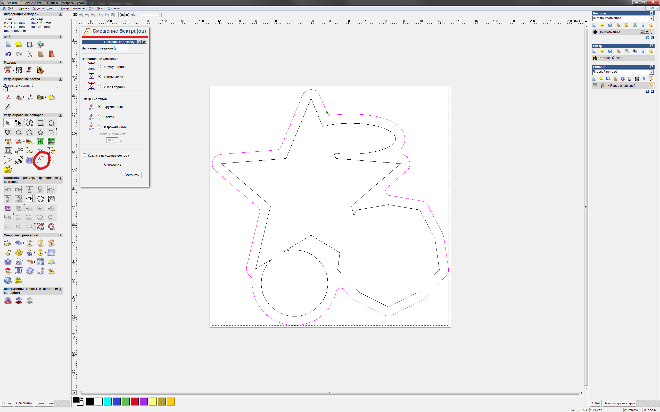

УПД
подумал, осмыслил... да, вариант, только вот как (на будущее) сделать сложжные контуры? неужели нет копирования вектора с учетом инструмента (или размера)?
или просто не могу от незнания...

toweroff писал(а):неужели нет копирования вектора с учетом инструмента (или размера)?
Есть.
УП делаете по вектору один раз, и посредством команды G41(G41.1) или G42(G42.1) в УП, используете инструменты разного диаметра.
toweroff писал(а):Хотелось бы пустить на всю глубину более толстую фрезу, а потом добрать остальное миллиметровой. Да вот засада - ArtCam не позволяет обработку по профилю производить несколькими инструментами, а 2D выборка - это лишняя куча мусора и износ фрез
Позволяет. Просто надо еще два-три раза нажать на кнопку.
Для первого инструмента дайте припуск, поменяли на второй инструмент, убрали припуск.

toweroff писал(а):только вот как (на будущее) сделать сложжные контуры?
А чем сложный контур отличается от простого? Единственная возможная проблема - это когда векторы будут накладываться.
Вообще мне удобнее чертить графику в других программах, а в ArtCAM уже готовить УП.

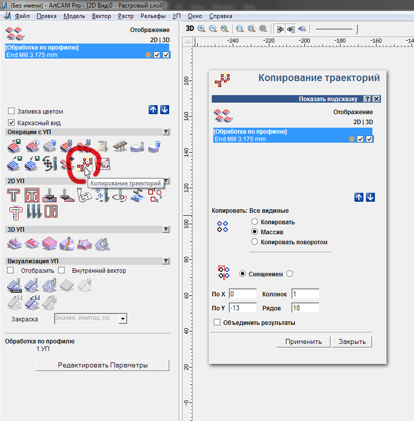

Инструмент к вектору никакого отношения не имеет. Инструмент обычно связан с траекторией.
Если речь про копирование траектории вместе со всеми параметрами, то можно воспользоваться этой функцией:
Untitled-1.png (6108 просмотров) <a class='original' href='./download/file.php?id=24256&mode=view' target=_blank>Загрузить оригинал (100.93 КБ)</a>
Можно, еще создав траекторию, снова зайти в окно параметров траектории и, задав новое название, снова нажать "Вычислить сейчас", тогда у вас появится копия вашей траектории для которой можно выбрать другой вектор для обработки и другие параметры при необходимости.
